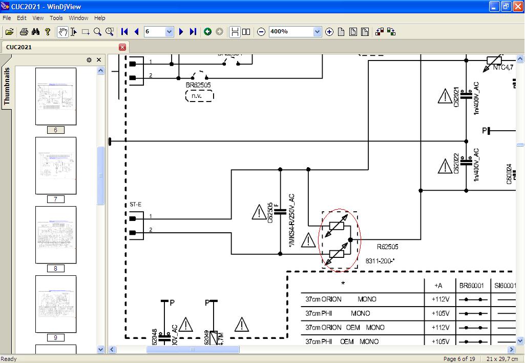

Volna egy Grundig CUC2021 es tv-m (st 55-715)
A hiba úgy kezdődött, hogy kikapcsolgatott néha néha, volt hogy visszakapcsolást követően rögtön. Visszakapcsolásnál úgy emlékszem a bal felső sarka kezdett el először fényleni. Majd néha ismét kikapcsolt. Most legutóbb kiverte magában a biztosítékot is. Vizsgálódás során észrevettem egy megolvadt alkatrészt, és nem tudok sematikus ábrából sem rájönni hogy mi fán teremhet ez az alkatrész. Képeket csatolom.
Hátha tudtok rá valamit mondani, mármint mi lehet ez az alkatrész mivel lehet helyettesíteni!? vagy lehet e ilyet kapni!? Az ábrán bejelöltem melyik ez az alkatrész. Kérdés még hogy ez az alkatrész mitől mehet tönkre, és hogy mit vihetett még el magával.
Segítségeteket előre is köszönöm
üdv: Juszuffe
(#) pistikeid válasza Juszuffe hozzászólására (») Máj 1, 2010 /
Szia ez a lemágnesező tekercs ptc -je
(#) Juszuffe válasza pistikeid hozzászólására (») Máj 1, 2010 /
Szia bocsi de ez akkor egy hőelemféle lenne? És mit lehet vele kezdeni? Ráadásul 3 lába van neki :S
Ha tudsz segíteni megköszönném
Ja és mikor levettem a burkolatát az alkatrésznek össze volt olvada. Emiatt mehetett ki a biztosíték is? Válaszod előre köszönöm
(#) kadarist válasza Juszuffe hozzászólására (») Máj 1, 2010 /
Keress itt egy olyan típust, ami méretben és lábtávolságban egyezik a Tiéddel.

(#) Juszuffe hozzászólása Máj 2, 2010 /
Sziasztok! Ismét itt vagyok. Megtaláltam az alkatrész pontos típusát (EPCOS T209) és van hozzá egy PDF is
http://www.epcos.com/inf/55/db/ptc_06/Degaussing__Dual__T__B59______T.pdf . Lényegében amúgy mindegy milyen fajtát rakok bele? Valahol azt olvastam hogy ez a típusú is mint ami benne van eléggé rossz minőségű. Ja és még egy dolog mivel a lemágnesező körben van, enélkül maga a tv életre tud kelni? Mármint ha kicserélem a kivert biztit...
Bocsánat a zavarásért
(#) Juszuffe válasza kadarist hozzászólására (») Máj 2, 2010 /
Köszönöm a linket ha kapok több infót keresek egy megfelelőt a helyére

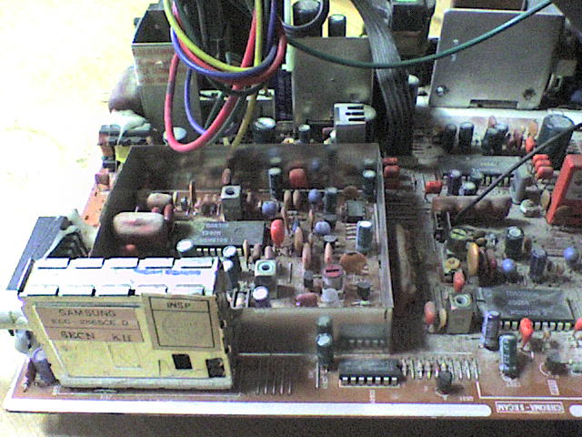

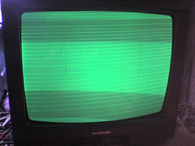

(#) laller015 hozzászólása Máj 2, 2010 /
Szevasztok!
Van nekem egy régi (kb 15 éves) samsung márkájú TV-m,a pontos típusát nem tudom.A probléma a következő: A Tv bekapcsol,de csakis csíkos zöld színben látszanak a dolgok a képernyőn.Mielőtt így meghibásodott az volta hibája hogy egyszer bevillant a kép,és elment,míg meg nem kocogtattuk a TV hátoldalát ez kb addig ment míg nem vettünk egy új Tv-t.
Én valahol az RGB "résznél" tippelek egy szakadt kondira,vagy diódára.Szerintetek ez lehet a hiba?
Ha válaszoltok akkor töltök fel róla képet is.
(#) kadarist válasza laller015 hozzászólására (») Máj 3, 2010 /
Először tölts fel képet, és utána lesz válasz.
De szerintem egyszerű forrasztáshiba lesz a képcsőpanelen.
(#) kadarist válasza Juszuffe hozzászólására (») Máj 3, 2010 /
Keress egy ugyanolyan méretűt és ellenállásút a listában.

(#) laller015 válasza kadarist hozzászólására (») Máj 3, 2010 /
Itt lesznek a képek,nem túl jó minőségűek mert telefonnal fotóztam le.De a lényeg azthiszem látszik.
(#) Juszuffe hozzászólása Máj 3, 2010 /
Köszönöm srácok a segítségeteket Kicseréltem a PTC-t és tökéletesen működik a tv.
Képcsőpanelra felmegy a 180Volt-os katódtápfeszültség?
Képen mik a feliratok?
Bal oldali (hosszú) feliratsor: 33004-145-651
Jobb oldali feliratsor: P1145651
180V-ot nem tudtam mérni,mert még nem hozták haza a multiméterem

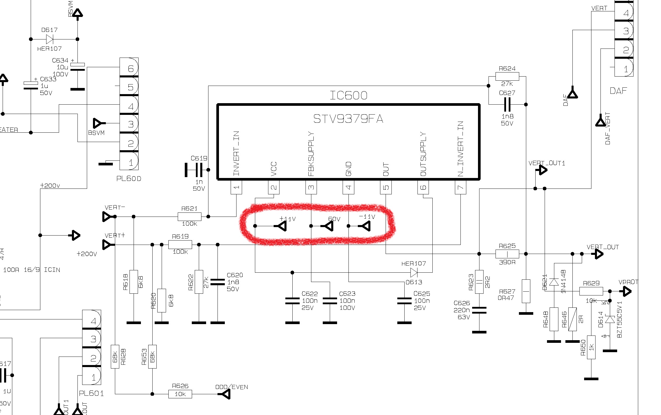

(#) Igi13 válasza kadarist hozzászólására (») Máj 3, 2010 /
Kellene egy kis segítség mert a függőleges eltérítésnél végigmértem az alkatrészeket,azt tudom hogy az ic a sorkimenőböl kapja a feszültséget csak azt nem tudom milyen módon kellenne egy robbantott kapcsolási rajz vagy egy részletes elmagyarázás mert nemrégen foglalkozom ilyesmivel és elég sok minden van ami kifog még rajtam.Köszi a Segítséget
(#) kadarist válasza Igi13 hozzászólására (») Máj 3, 2010 /
A rajzon szerepelnek az IC tápfeszültségei. Külön figyelni kell a 33V-os hangolófeszültség meglétére, mert ezt (is) figyeli a vezérlő. Ha nincs meg, akkor tiltja a függőleges végfokozatot. Természetesen a tápfeszültségeknek stimmelniük kell a helyes működéshez.
Teljes rajz:Bővebben: Link
