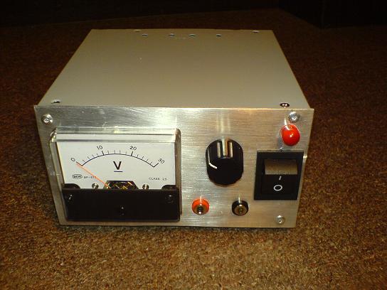

(#) Petroimro hozzászólása Márc 2, 2007 /
Ez durva!
Ezt én építettem:
(#) erobi82 válasza Petroimro hozzászólására (») Márc 2, 2007 /
Ez viszont nem kííína!!Gratula!!

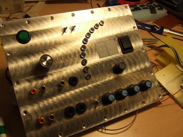

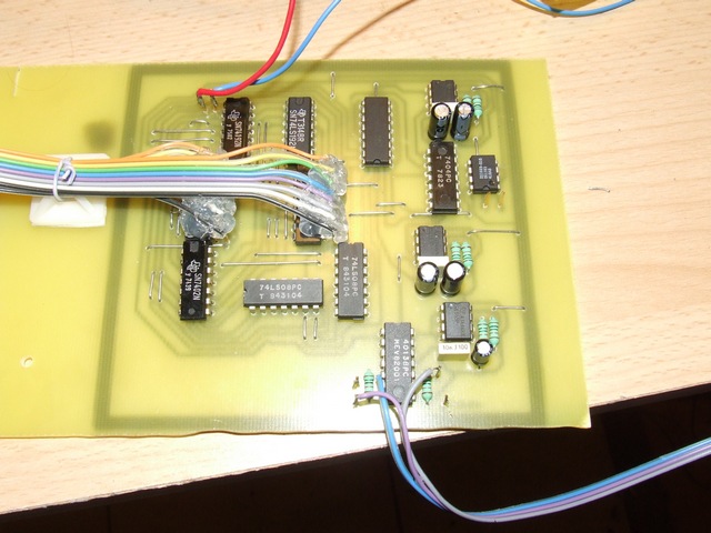

(#) Blint hozzászólása Márc 2, 2007 /
Szisztok!
Végre elkészült a digitális hangerőszabályzóm, a lelke egy ds1669, két digites 7szegmenses kijelzéssel tettem "láthatóvá" a hangerőt.
Ami pedig tartalmazza a kijelzőket az pedig egy szubláda hátsó vezérlőpanelja, kivezérlésjelzővel, szűrőárramkörel és miegyébbel. (van rajta még hangszínszab. is a 2x 100W (tda 7294) erősített kimenetnek.
Remélem tetszik

(#) maTaKee válasza Blint hozzászólására (») Márc 2, 2007 /
én csak ennyit tudok hozzá fűzni:
(#) MaSTeRFoXX válasza Blint hozzászólására (») Márc 2, 2007 /
Szép munka!
Csak az az átlátszó műanyag takony ne lenne rajta Használj tüskesort! vagy használj NYÁKba való sorkapcsot, hihetetlenül sokat javít az áramkör küllemén, és bizonyos mobilitást is ad neki, mert csak 1-2 kötés oldása, vagy csatlakotzó kihúzása után ki van kötve a panel, összerakni is ugyanilyen gyors. Anyagilag sem megterhelő, pár*10 Ft-os alkatrészekről van szó
amúgy azt a fémlapot honnan szerezted??
(#) Müszi válasza maTaKee hozzászólására (») Márc 2, 2007 /
Csatlakozom MaTaKee-hoz:
(#) Blint válasza MaSTeRFoXX hozzászólására (») Márc 2, 2007 /
tudom, de nem kaptam azt a lehúzható tüskesort, így viszont a büdös életbe se fog letörni a forasztásnál :yes:
de megfogadom tanácsod, köszi
(#) Blint válasza maTaKee hozzászólására (») Márc 2, 2007 /
Az szerencsére volt itthon, csak ilyen fúróba fogható csiszolókoronggal kicsit feldobtam
nekem nagyon teccik

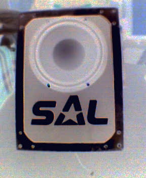

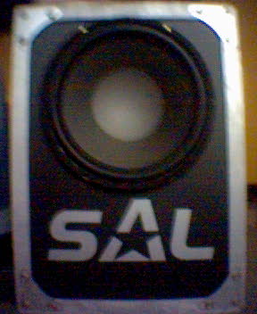

(#) TITUSZ válasza vinjos hozzászólására (») Márc 3, 2007 /
Én is építettem 1 mélyládát...1-1-ig én raktam össze!
(A képet negatívba is felraktam...)

(#) Frankye válasza Petroimro hozzászólására (») Márc 3, 2007 /
Nagyon szép! Gratula!

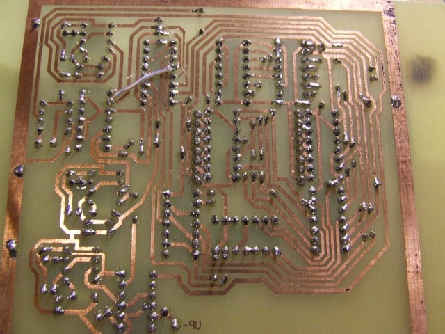

(#) Frankye válasza Blint hozzászólására (») Márc 3, 2007 /
Az előlap tényleg nagyon szép lett, igényes és profi kivitel!
A NYÁK-ot magad gyártottad? Mert az is szép lett, bár az az egy szem átkötés kicsit nem annyira mutatós, de ennél nagyobb baja ne legyen!
De összességében gratulálok, szép, igényes munka!

(#) Blint válasza Frankye hozzászólására (») Márc 3, 2007 /
Én csináltam vasalós technikával. az az egy átkötés engem is idegesített, mert az egyik ic-nél összekvertem két lábat
