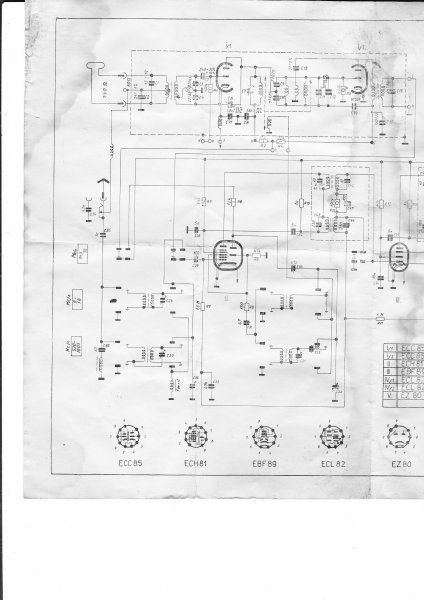

				Üdv Gettobike Küldök lehetséges ( igaz ECL82 ) csöves erősítő rajzot , amin van negatív visszacsatolás brummszűrés a kimenőtrafóban a trióda anódjában egy zavarszűrő.Hangszínszabályzó ,pentóda g1 rácsában . FIGYELEM a hálózati autótrafós megoldást bezzeg nem ajánlom áramütés veszély miatt , ott (//" szekunder"//) kb 230V van.Persze a konnektorban is .Ezt a rádiót akkoriban .... Rajz az eredeti a rádióhoz ilyen is járt . Most ???. Üdv
				Köszönöm, lementettem a rajzot. Az erősítő részét most nem építem meg (bár ilyen csövem is van), mert már megterveztem és felvasaltam az új PCL86-os kapcsolás panelját. Viszont a hangszín szabályzó része később még jól jöhet.A táplálásra ügyelek, soha nem hajtanám direktbe a hálózatról. Sajnos rázott már meg 1.5KV DC, ráadásul szíven át a figyelmetlenségem miatt. Az is egy csöves (GI7b) erősítő volt, csak épp nagyfrekvenciás jelet erősített. Azóta nagyon figyelek mindenre, ami törpefeszültség felett üzemel     .
