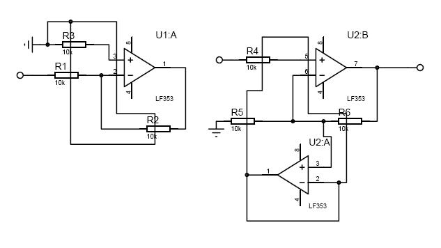

- Az SMPS -re történt hozzászólás ügyében elolvastam a lapodon a fejlesztés menetét... A nyákon a szivárgó áramok által okozott mérési hibák kivédésének módszere az védő hurok - Guard Ring. A nagyon nagy impedanciás bemeneteken folyó áramok lényegesen kisebbek, mint a párás, koszos nyák felületén folyó áramok. Az áram összegző bemeneteken (műveleti erősítől stb menetei) a felületi áram jelentős hibát okoz. A kivédésére az ilyen érzékeny pontok köré önnmagában záródó vezetéket alakítanak ki, és a bemenettel azonos (vagy lehetőleg ahhoz közeli potenciálon levő) kisimpedanciás pontra kötik. A felületi kúszó áramok ebbe a gyűrűbe fognak folyni, a kisimpedanciás kimenet nem hagyja a potenciált elmászni, a kényes bemenet és a gyűrű között, a közel 0 potenciál különbség miatt, nem fog áram folyni. Ha máshol nincs ilyen kisimpedanciás pont, egy feszültség követő műveleni erősítővel elő lehet állítani...
A kisimpedaniás pontot előállító OPA bemenetét gondolom ugyanarra a bemenetre kell kötni, így előállítva ugyanazt a potenciált? Érdekes megoldás, még ilyet nem használtam, de ötletes és logikus!
Idézet: „- A/D Acquisition Requirements - DS39755C-page 30.” Ja akkor ezért nem találtam én, mert a PIC18F2423 adatlapjában kerestem. Kb 3us elég lenne, de megnöveltem 17us-ra, ennyi bőven elég lesz. A linearitás-hiba semmit sem változott. Köszönöm a tanácsodat a szivárgó áramokkal kapcsolatban! Hasonlót már egyszer használtam egy nagy impedanciás mérőbemenet diódás védelmére, ahol a záróirányban lévő dióda szivárgó áramát pontosan így redukáltam nullára. Eszembe sem jutott hogy ez itt is használható lenne... De amúgy most már mindegy, mert egész másképp fogom megoldani azt a labortápot, és ebben már nem lesznek a mérendő jelek elvezetve talán másfél centiméternyit sem. Idézet: „és ebben már nem lesznek a mérendő jelek elvezetve talán másfél centiméternyit sem.” Nem ez számít, hanem a bemeneti impedancia. A mérő vezeték hossza másodlagos. attól legfeljebb további zavarok keletkezhetnek, amit a fent említett megoldással nem lehet csökkenteni.
Nem tudom hogy olvastad-e az oldalamon, de a hiba a páratartalom-változás okozta szivárgó áram volt ami a 20-30cm-es jelvezeték és az ezt teljes egészében körbevevő árnyékolás közt jött létre. Tehát minél hosszabb, annál nagyobb a szivárgó áram.
