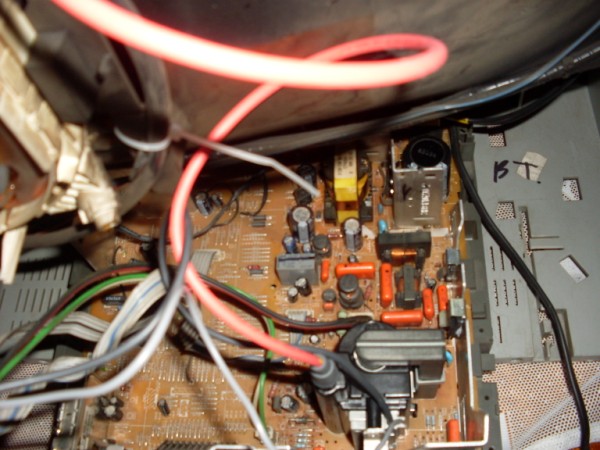

A 194 V fókuszfeszültségnek nagyon kevés. Valami nem jó azon a panelen. De multiméterrel ne nagyon méregess ott. A 82 centiseknél van még egy focus block nevű dobozka is.

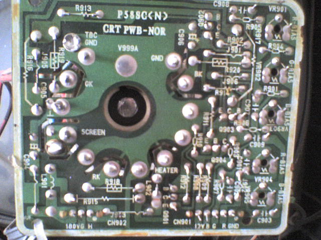

Lehet hogy erre a feliratra gondolsz amit az alábbi képen találsz! A képcsőhibára én sem merek gondolni,mert akkor a készülék szinte mehet a kukába,amit azért nem akarok mert minden egyes TV-vel mikróval és egyéb elektronikai eszközzel csomó benzinpénzt szereztem már be.Eddig szerencsém volt mindíg,mert vagy szakadt elkó,vagy valami kis apróbb meghibásodás volt a ludas
(#) kadarist válasza laller015 hozzászólására (») Máj 10, 2010 /
Igen, a sassziszám ott van! Rajz: Bővebben: Link
A képcsőpanel tranzisztorait vizsgáld át, meg persze az ellenállásokat is.
(#) Tornádó válasza kadarist hozzászólására (») Máj 10, 2010 /
ez a 194V a dinamikus fókusz panelról jön a G2 770V van. ez 95cm-res tv szerinted ezen is van olyan fókusz block doboz?
(#) kadarist válasza Tornádó hozzászólására (») Máj 10, 2010 /
A fókusz vezeték útját kövesd vissza a képcső-nyaktól. Vagy több, vagy kevesebb a fókuszfeszültség. Egy feszültségosztó szakadhatott meg valahol. A rajz sokat segít!
(#) laller015 válasza kadarist hozzászólására (») Máj 10, 2010 /
Egy C2330-as tranzisztort furcsának találtam,mert körülötte melegedés nyomai láthatók.Holnap valószínűleg kiderül hogy az-e a hibás.Bár nem tudom hogy itthol találok-e ilyet

Mérd ki multiméterrel. A panelmelegedés nem mérvadó.
