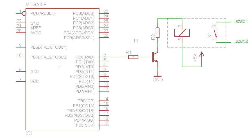

(#) puli122 hozzászólása Máj 10, 2010 /
Kérésre: Atmega8 + relé

(#) Sir-Nyeteg válasza puli122 hozzászólására (») Máj 10, 2010 /
A relé tekercsével párhuzamos diódát kihagytad!
Az pedig akár pár kapcsolás után kinyírhatja a dolgokat! Erre induktív dolgoknál mindig figyelj!
(#) (Felhasználó 4577) válasza puli122 hozzászólására (») Máj 10, 2010 /
FET-tel nem volna egyszerűbb?
(#) puli122 válasza Sir-Nyeteg hozzászólására (») Máj 10, 2010 /
Na ezt most nem igazán értem. Tekercsel párhuzamosan pl 1n4001 ? De minek ?
1N4148 is elég, azért kell, hogy a relé által keltett tüske ne tegye tönkre a tranzisztort.
Kikapcsoláskor kapsz egy jókora feszültség tüskét, amelyet az 5V-ra vezetve (ez látható a kapcsolási rajzon) megkaphat minden alkatrész. Ezáltal vagy tönkremehet, vagy akár csak egy sima tévesztés, vagy resetelés is bekövetkezhet a mikrovezérlőben, a többi félvezetőről nem is beszélve.

(#) kiborg válasza puli122 hozzászólására (») Máj 10, 2010 /
Én azt az ellenállást sem értem.... (R2)
Minek az oda ? Ha 5Vos a relé tekercse, akkor felesleges, ha meg nagyobb, akkor meg minek, hiszen se vele se nélküle nem húz meg.
Egyedül akkor van értelme, ha 3Vos a relé tekercse. Bár ezt nem írod.
Dióda katódja menjen a +5V-ra, az anódja meg menjen a tranzisztor kollektorára. És az ellenállást elhagyhatod.
A bázisellenállás meg 2,2k és 10k ohm között bármi lehet.
