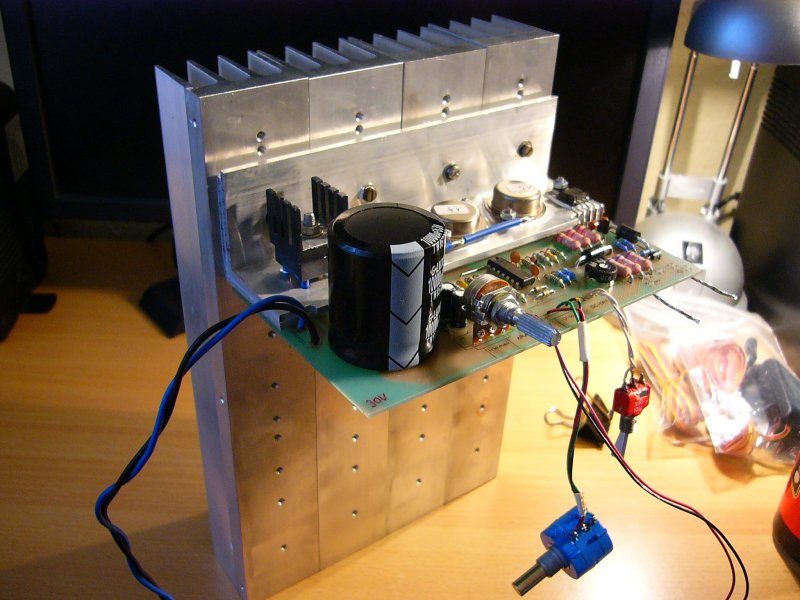

Össze hekkeltem a tápom egy részét.
Dobok föl képeket. A végleges megoldásom az lenne, hogy erre a hűtőbordára tennék 3 darab Alkoto 2.7.1 tápot. Ebből 2 darab 0-50V-os lesz, és egy pedig 0-30V. Hátulról fogja hűteni 2 db 10 centis ventilátor. Persze csak akkor, ha 65 fok fölé megy a borda. A kérdés az, hogy ha erre a bordára ráteszem a másik két tápot, akkor elég lesz-e ez a hűtéséhez. A venti mennyit tud hűteni? Meg terheltem a tápomat a kimeneten 1.2V-ot állítottam be, és a max áramot 4A-t Rövidre zártam, és vártam. kb 10 perc után elérte a tranzisztorok kupakja a 70C°-ot. A szögalumínium 6 mm vastag, és jól át tudja adni a hőt a nagy bordának. A bordám túlsó oldala 45C° -ra melegedett. A ventim még nincs kész hozzá, tehát nem tudom még hűteni. Szerintetek mi legyen? A panel felől is hűtsem? Vagy jó lesz ez így? Esetleg nagyobb hűtőt tegyek bele? Jól jönnének az ötletek, tapasztalatok.
A legjobb hőleadás érdekében a bordák függőlegesen álljanak. És ha minden táp 5A-t tud, akkor az összesen 900W (rövidzárban.) Ezt nagyon kétlem hogy tartósan el tudja fűteni egy ekkora borda, még aktív hűtéssel is kétséges. Mivel labortápnál úgy kell méretezni, hogy ha +50°C-os külső hőmérsékletnél is ott hagyod mondjuk egy napig, akkor annak azt is ki kell bírni. Én ezért kezdtem bele, hogy a nyers teljesítményt szabályozom és így lecsökken az eldisszipálandó teljesítmény értéke.

4 A -t tudnak a tápok. 2darab 50V-os, és 1 darab 30V-os lesz rajta. Az össz teljesítmény 520W Hogy a tranyó mennyit disszipál, azt ki kéne számolni.
Abban igazad van, hogy úgy kell méretezni, hogy ha kint meleg van, akkor is bírja a táp, és ne melegedjen túl. A hűtőbordánál honnan lehet tudni, hogy mekkora a hő ellenállása? Hogy lehet kiszámolni? Nem ismeretes a bordám adata. Az egyik cimborámnak van egy gyári labortápja, ami olyan elven működik, mint a te ötleted, de azzal nam vagyok elégedett, mert ha 13.8V-ra állítod, és megterheled, akkor ide-oda kapcsolgat, és ingadozik még a feszültség is. Akkor az milyen labortáp?

Ez kicsit nyakatekert lett, de nem kell mindig mindent a "végtelenül ostoba" felhasználókra méretezni. Főleg nem ha magadnak készítesz valamit. Ha túlmelegszik, akkor beindul a ventillátoros hűtés, ha meg még jobban, akkor lekapcsol (tehát vigyáz magára). Egyedül az a fontos, hogy hirtelen ne tudjon megfutni a tranzisztorokban lévő félvezető lapka hőfoka. Ha ez megvan, akkor a védelmek már ellátják a feladatukat. (Az én tápom már közel egy éve üzemel, napi használatban van, és még egyszer sem indult be a kényszerhűtés.) Az a borda a fotókon elég nagynak látszik, de elég kevés rajta a "borda". A látszat az nem elég, számold ki jó közelítéssel a felületét. Az a tapasztalatom, hogy kb. 1000cm2 felület, már optimális tápegységenként, tehát neked kb. 3000cm2 kell összesen. (Ez az általam használt profilból 6,5cm magasságot jelent -1000cm2-enként-.) Fontos! Az a kapcsolás, amit te használsz, csak nagyon körülményes módon használható különböző (kapcsolt) váltófeszültségekhez. Ennek a rajznak nem ez volt a célja, nincs különválasztva a vezérlés, nincs kialakítva benne semmi, ami függetlenítené a vezérlés stabilitását a "fő"- feszültségtől. Éppen fordítva, kimondottan cél volt, hogy ne kelljen hozzá spec. trafó, hanem simán egyetlen szekunderről is tudjon menni.
Meg saccoltam a hűtőbordám felületét. Azért mondom, hogy saccoltam, mert egészen pontosan nem lehet kiszámolni.
kb a hűtőbordám darabja 750-800cm2. Ebből van 4 darab. akkor az 3000-3200cm2 Pont jó A ventilátorhoz van valami számítás? Honnan lehet tudni, hogy ventilátorral mekkora hűtést kell méretezni egy alkatrésznek?
