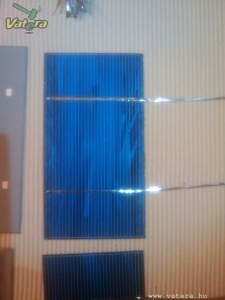

Lehetőségem van polikristályos napelemet venni.
Műszaki teszt adatok : Méret : 80x150x0,2mm Munkaponti Teljesítmény : 1,5 - 1,6 W Teszt Feszültség : 0,5V Áramerősség 0,5 V-on : 3 - 3,2 Max. Feszültség : 0,611 V Max. Áram : 3,7 A Szeretném a feszültséget 5V-ra, az áramot 700mA-ra (bár ez nem fontos) konvertálni A cél egy telefon töltése lenne, ha két óra alatt töltöm fel, akkor elég egy darab napelem... Esetleg, ha nagyobb áramot adok neki hamarabb is feltölti a telepet ? Szóval a nagy kérdés kis feszből nagyot csinálni. Mindenhol láttam kapcsolást, de ott végül is csak fesz leszabályozásokat találtam. Az a kondenzátoros módszer sem lenne túl jó, mert ott ugye nem bir el ennyi áramot a kondenzátor Trafót meg nem nagyon szeretnék beleépíteni, főleg a mérete, és a hatásfoka miatt. Napelemes telefon töltőt meg sokat látni, szóval biztosan meglehet oldani valahogy. A segítségeket előre is Köszönöm!
Két napelemet köss sorba és használd a fenti kapcsolást.
Ebből nem lesz 5V, 700mA, mert az 3,5W. A napelemed meg 1,5W. Minimum 2, de inkább 3db kellene belőle sorba kötve , arra már könnyebb step-up konvertert készíteni is. Erre keress rá.
igen, annyit javítanék, hogy a napelemekből még tudok beszerezni, teljesen igazad van, mert nem mondtam, hogy több darab napcella is lehet. Köszi a HSZ-t
Igazából végig néztem őket, de mindenhol nagy feszültségből állítottak elő kisebbet, és nem fordítva. :no:

Kész lett a prototípus! Ez a változat csúnya, de most nem a szépség volt a cél. Itt megtekinthető:
http://fotosblog.dyndns.org/main.php?g2_itemId=5246 Végül úgy döntöttem hogy DC konverter helyett érdemesebb szétdarabolni a cellákat és sorbakötni őket. Így sokkal egyszerűbb feszültséget növelni. Az eddig összegyűlt (egy napos) tapasztalatom alapján az jött ki, hogy nem érdemes pontosan 5 voltot 10 cellával előállítani. Ha árnyék van akkor a kimenő fesz. lecsökken 0.45 vagy akár 0.4 voltra is (cellánként), amiből a telefon már nem tud tölteni. Ebből okkulva, a következő próbálkozás valószínűleg 16 (darabolt) cellát fog tartalmazni 10 cella helyett és egy 7805-ös stabkockát. Ez így árnyékban is képes lesz tölteni a telót. (Árnyékban 0.4 volt/cella, összesen 6.4V.) Ez így valószínűleg még mindig jobb mint egy step up converter - azok közül a legtöbb nem tudja leadni a megfelelő teljesítményt. a prototípus is használható, mert túrázás/bicajozás közben általában van elég napfény, és ha nem is tölti mindig a telefont, nagy átlagban pozitív lesz az egyenlege. |
