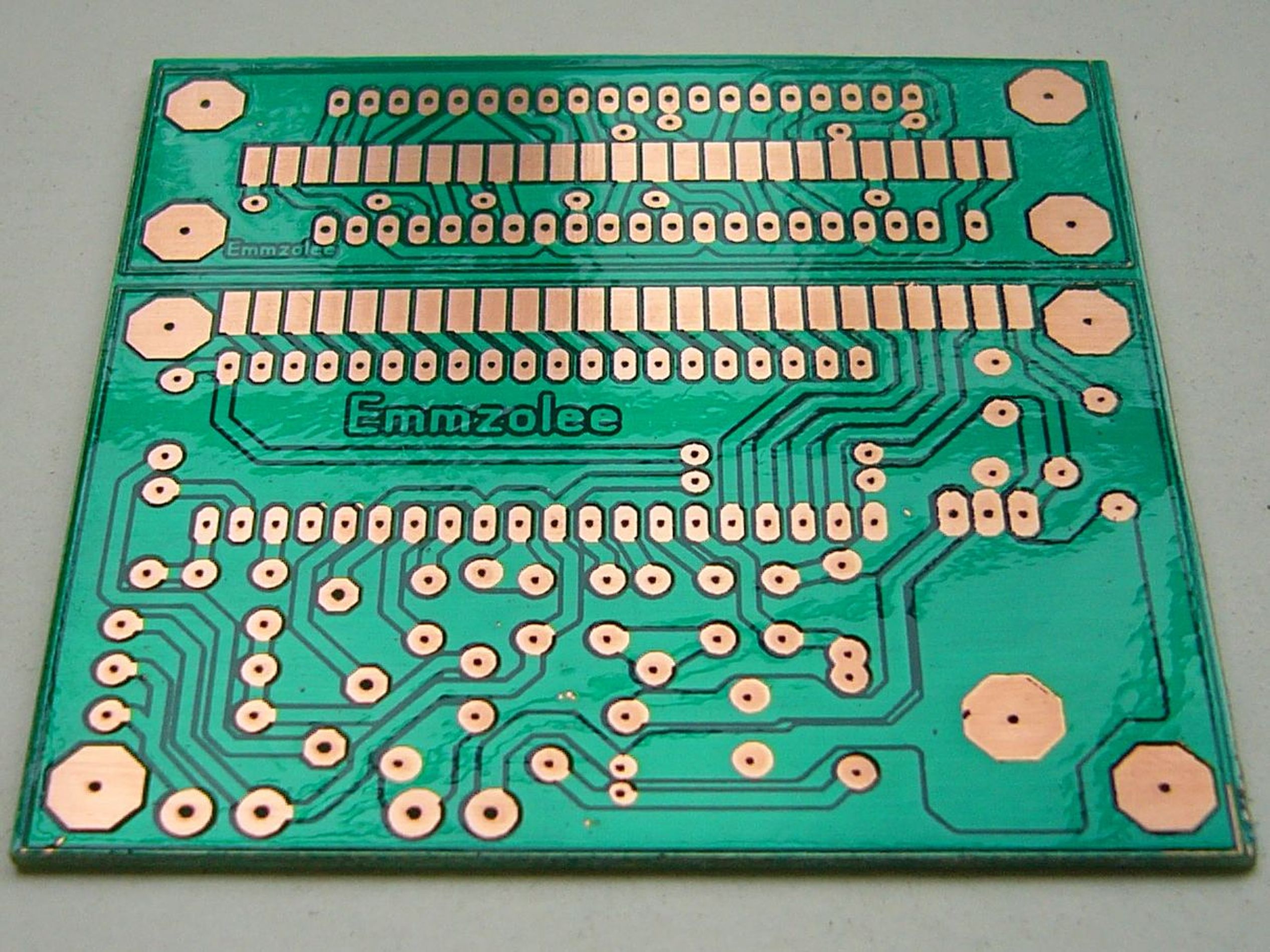

(#) emmzolee hozzászólása Máj 12, 2010 /
Elkészítettem az egyik panelműszer nyákját. Alkotó mester nyákterve alapján átrajzoltam SprintLayout-ban. Nem volt bőr a képemen megint lötstop maszkot kérni Alkotótól. Na meg kiváncsi voltam, hogy a SL progi hogy csinálja a maszkot. Ilyen lett. Vannak még apróbb gondok, de alapjában véve jó.
(#) saraha válasza emmzolee hozzászólására (») Máj 12, 2010 /
Szia.
:wow1: :wow1:
Szerintem marha jó lett, ügyes vagy nagyon.
Be is van aranyozva?Vagy micsoda az?Egyébként meg,hogy kell csinálni ilyen maszkolt vagy milyen panelt?

(#) emmzolee válasza saraha hozzászólására (») Máj 12, 2010 /
Hi
Nincs aranyozva. A fényképezőm tud ilyen "természetes" színeket.
A lötstop az a forrasztásálló réteg. Vettem az Octamextől ilyen fóliát. OCTAMEX Lötstop fólia (Német) Ez egy fényérzékeny fólia, úgy kell előhívni, mint a fotózásos eljárással készített nyákokat. Ehhez kell egy maszk, ami kitakarja azokat a részeket, amik nem fognak kelleni. Rá fotózod, előhívod, és kész.
Mutatok képeket a maszkról.

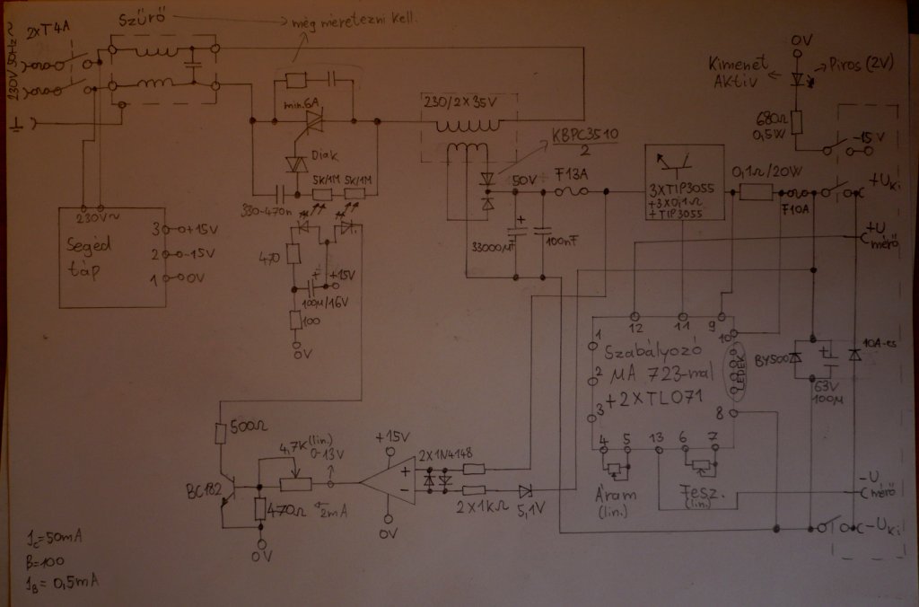

(#) bankimajki hozzászólása Máj 12, 2010 /
Nos alkottam kézzel egy elvi kapcsolást. Ha valaki hibát találna az elvemben, az kérem jelezze még mielőtt összerakom. (Mondjuk úgyis deszkamodellen fogom elsőnek tesztelni.) Nem teljesen szabványos, de szerintem minden érthető róla.
(#) bankimajki válasza bankimajki hozzászólására (») Máj 12, 2010 /
Hoppá egy dolgot kihagytam, a BC 182 bázisát fel kell húzni 15V-ra egy kb. 100k-s ellenállással, mert amúgy nem indul be a szabályzás.
(#) SALáta válasza bankimajki hozzászólására (») Máj 12, 2010 /
Inkább több megcsapolásos trafót használj mint triakot. Persze én használom majdnem ezt a kapcsolást előszabályzásnak, hegesztőhöz, szénkefés motorokhoz, lámpákhoz.
(#) Hetope válasza bankimajki hozzászólására (») Máj 12, 2010 /
Szerintem nem jó ha a 723-ast direkt kötöd nagyobb tranyóra. Én ajállom hogy egy BC182 vagy hasonló tranyó alkalmazását vagy esetleg lekoppinthatod a rajzról amit felraktam valamikor. Mégtöbbret mondhatnák ha látnám mi minden van a bekerített részben.

(#) bankimajki válasza Hetope hozzászólására (») Máj 12, 2010 /
Abban egy "Alkotós táp" van egy kicsit átalakítva. És persze a 723 nem közvetlenül hajtja meg a fokozatot. (Mert a végfokhoz kerül + egy tranyó, csak azt nem írtam hozzá, de az ugyanarra a hűtőbordára kerül.) Ill. még egy fontos dolog, amit az előbb írtam hogy kell egy kb. 100k-ás ell. a BC 182 bázisára. Na meg elé egy dióda, mivel a műv. erősítő 0-ban tartaná, ha nem lenne ott. De csatolom inkább a képet kiegészítve. A bekeretezett részeket is majd megrajzolom, de ott még ki kell számolgatni az értékeket. Gyorsban kivágtam az Alkotós tápból azt a részt amit használni akarok, de még ezt lehet átalakítom a saját kedvem szerint. Még az ellenállásokat át kell számolni, mivel 10A-re tervezek. Meg még jön hozzá egy nagyon primitív kis komparátoros ÁK, ami a ventilátort fogja kapcsolgatni. De lehet hogy arra nem is lesz szükség.

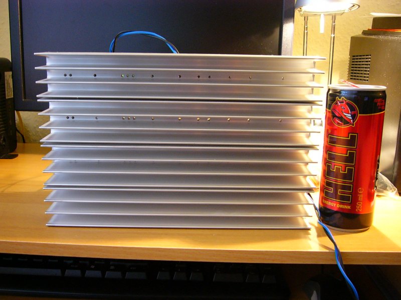

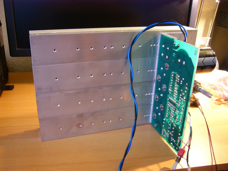

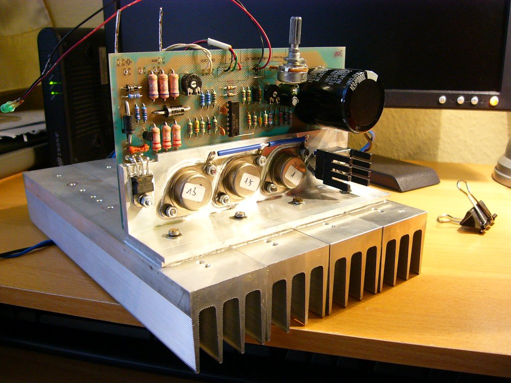

Össze hekkeltem a tápom egy részét.
Dobok föl képeket.
A végleges megoldásom az lenne, hogy erre a hűtőbordára tennék 3 darab Alkoto 2.7.1 tápot. Ebből 2 darab 0-50V-os lesz, és egy pedig 0-30V. Hátulról fogja hűteni 2 db 10 centis ventilátor. Persze csak akkor, ha 65 fok fölé megy a borda.
A kérdés az, hogy ha erre a bordára ráteszem a másik két tápot, akkor elég lesz-e ez a hűtéséhez. A venti mennyit tud hűteni?
Meg terheltem a tápomat a kimeneten 1.2V-ot állítottam be, és a max áramot 4A-t Rövidre zártam, és vártam. kb 10 perc után elérte a tranzisztorok kupakja a 70C°-ot. A szögalumínium 6 mm vastag, és jól át tudja adni a hőt a nagy bordának. A bordám túlsó oldala 45C° -ra melegedett.
A ventim még nincs kész hozzá, tehát nem tudom még hűteni.
Szerintetek mi legyen? A panel felől is hűtsem? Vagy jó lesz ez így? Esetleg nagyobb hűtőt tegyek bele?
Jól jönnének az ötletek, tapasztalatok.
(#) bankimajki válasza emmzolee hozzászólására (») Máj 12, 2010 /
A legjobb hőleadás érdekében a bordák függőlegesen álljanak. És ha minden táp 5A-t tud, akkor az összesen 900W (rövidzárban.) Ezt nagyon kétlem hogy tartósan el tudja fűteni egy ekkora borda, még aktív hűtéssel is kétséges. Mivel labortápnál úgy kell méretezni, hogy ha +50°C-os külső hőmérsékletnél is ott hagyod mondjuk egy napig, akkor annak azt is ki kell bírni. Én ezért kezdtem bele, hogy a nyers teljesítményt szabályozom és így lecsökken az eldisszipálandó teljesítmény értéke.

(#) emmzolee válasza bankimajki hozzászólására (») Máj 12, 2010 /
4 A -t tudnak a tápok. 2darab 50V-os, és 1 darab 30V-os lesz rajta. Az össz teljesítmény 520W Hogy a tranyó mennyit disszipál, azt ki kéne számolni.
Abban igazad van, hogy úgy kell méretezni, hogy ha kint meleg van, akkor is bírja a táp, és ne melegedjen túl.
A hűtőbordánál honnan lehet tudni, hogy mekkora a hő ellenállása? Hogy lehet kiszámolni? Nem ismeretes a bordám adata.

(#) Alkotó válasza emmzolee hozzászólására (») Máj 12, 2010 /
Nem könnyű tisztán látni, és szinte minden érvelés mögött húzódik valamilyen "okosság", de éppen az a LÉNYEG, hogy megtaláld a saját utad az útvesztőben. Olyan nincs, vagy ha mégis akkor elképesztően sok energia és költség árán, hogy minden körülmények között, végtelen hosszú ideig képes egy labortáp a legszélsőségesebb terhelések elviselésére is. (itt elsősorban azért az "áteresztős" tápokra gondolok, és nem a kapcsolóüzeműekre, mert azok sok helyre nagyon ideálisak, de talán akusztikai eszközökhöz nem a legideálisabbak)
Ez kicsit nyakatekert lett, de nem kell mindig mindent a "végtelenül ostoba" felhasználókra méretezni. Főleg nem ha magadnak készítesz valamit. Ha túlmelegszik, akkor beindul a ventillátoros hűtés, ha meg még jobban, akkor lekapcsol (tehát vigyáz magára). Egyedül az a fontos, hogy hirtelen ne tudjon megfutni a tranzisztorokban lévő félvezető lapka hőfoka. Ha ez megvan, akkor a védelmek már ellátják a feladatukat. (Az én tápom már közel egy éve üzemel, napi használatban van, és még egyszer sem indult be a kényszerhűtés.)
Az a borda a fotókon elég nagynak látszik, de elég kevés rajta a "borda". A látszat az nem elég, számold ki jó közelítéssel a felületét. Az a tapasztalatom, hogy kb. 1000cm2 felület, már optimális tápegységenként, tehát neked kb. 3000cm2 kell összesen. (Ez az általam használt profilból 6,5cm magasságot jelent -1000cm2-enként-.)
Fontos! Az a kapcsolás, amit te használsz, csak nagyon körülményes módon használható különböző (kapcsolt) váltófeszültségekhez. Ennek a rajznak nem ez volt a célja, nincs különválasztva a vezérlés, nincs kialakítva benne semmi, ami függetlenítené a vezérlés stabilitását a "fő"- feszültségtől. Éppen fordítva, kimondottan cél volt, hogy ne kelljen hozzá spec. trafó, hanem simán egyetlen szekunderről is tudjon menni.
(#) emmzolee válasza Alkotó hozzászólására (») Máj 12, 2010 /
Meg saccoltam a hűtőbordám felületét. Azért mondom, hogy saccoltam, mert egészen pontosan nem lehet kiszámolni. kb a hűtőbordám darabja 750-800cm2. Ebből van 4 darab. akkor az 3000-3200cm2 Pont jó Van egy nagyobb bordám, de az alig férne be. Úgy kéne sakkoznom, hogy elférjen.
A ventilátorhoz van valami számítás? Honnan lehet tudni, hogy ventilátorral mekkora hűtést kell méretezni egy alkatrésznek?
