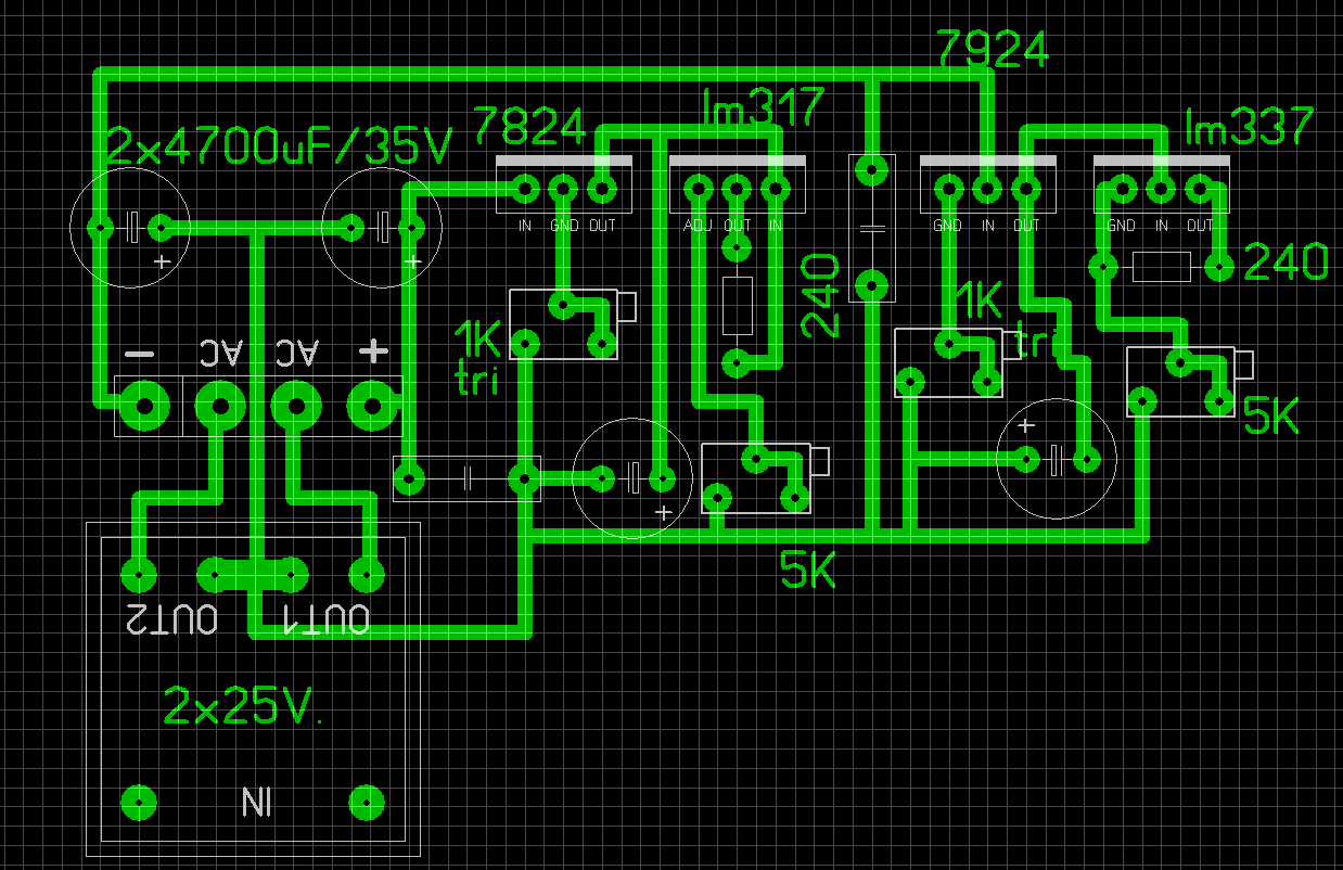

Ezt a témát azért szeretném megnyitni, mert úgy gondolom, hogy nincs mindenkinek pénze egy labortápegységre, viszont egy ilyen táp nem árt ha van. Szóval a működési elve a következő:
-a középkivezetéses trafót egyenirányitom és szűröm tetszés szerint
-a 7824 és 7924-es stabkockát az 1K-s trimmer potéterrel beállítjuk~27V-ra
-ezután lm 317t-vel és lm337-el szabályozzuk a kimenő feszültséget 1,2V-25V-ig az 5K-s poti stereo legyen(!)
erre véleményem szerint azért van szükség, mert ugyebár így üresjáratba lesz(25*1,41)~35V. Namost ez a feszültség 200mA-es terhelésnél nagyon kicsit esik viszon hogyha 1.5A-es terhelést 'akasztunk' rá igencsak leesik. Ezért terveztem bele a stabkockát ami ingadozó feszültség melett is tartja a feszültséget, így a kimeneten 1V körüli feszültség eshet. A kondikhoz értéket nem írtam azt mindenki szabja meg magának. Az ic-k eléggé melegednek de egy procihűtőre rálehet tenni mind a 4 ic-t esetleg egy venti azért nemárt. Alapvető hiba(szerintem), hogy a stabkocka GND-jét hiába kötjük a földre nem stabilizál. Ennek az az oka, hogy a GND lábra tápfesz került . Erre különösen figyeljünk oda. kapcsolási rajzot sajnos csak sprint layout-ba tudtam összerakni, mert más progim most nincs. Remélem segítettem pár emberkének ezzel a leírással

Szerintem jobb volna,ha a tapegyseg nem volna szimetrikus .Mi van akkor,ha ket kulombozo nagysagu feszultsegre lesz szukseged.

Oke tied a pont.A sztero potinal biztosittani kell a potik egyuttfutasat, nehogy veletlenul kulombozo feszultseg jelenjen meg a pozitiv es negativ oldalon.

Igen ez igaz, ezért van az pl az 1K-s poti a stabkockáknál, hogy egyforma fesz legyen. A poti 2 pályája viszont 1 kicsit mindíg eltér de feszültségküllönbség nemnagyon észlelhető. Ja és lm317/337 még rövidzár védett is

Ez úgy hülyeség ahogy van !
Totál baromság a 24 voltos stabkockák használata !
A sztereó poti használata a másik.
A másik csatornát úgy kell megépíteni, hogy kövesse a fő tápot...egy műveleti erősítővel kivitelezhető.

Meg a rajzon az lm317 rosszul van bekötve. A 240 ohmos ellenállás a bemenet és a kimenet között van

Vegulis mint elkepzeles nem rossz de maganak a kapcsolasnak vannak hibajai. Az elso az elejerol nezve, a kondikat legalabb 50 voltosra kell valasztani, mielott felrobbannanak. A masodik a feszt igy nem tudod 1.2V ala vinni. Harmadik, hogy a LM317, 337-nek kell egy minimum 5 mA terhelo aram kulonben elszall a szabalyzas. Meg egy javaslat: ajanlanam a 7824 helyett a NS doksiban levo LM317 koveto eloszabalyzast (20. oldal). Esetleg erre a tapegysegre jobb lenne a TO3 tokozasu stabler, mert 1,5 A-nel es 1.2 v komenofesznel bizony (~40 W) a TO220 nagyon hataron lessz . (2 C/W vs. 4 C/W).

Meg egy dolog: ez a potmeteres (sztereo) sajnos igen nyugos. Mi tortenik, ha kontakthibas lesz a "kivalo minosegu" kinai 20 Ft-os potmetered? A kimeneteden megjelenik szinte a teljes tapfesz. Kepzeld el, hogy probalsz egy kapcsolast 5 voltos IC-vel es rakuldesz ~30 voltot. Fust, lava es hamu lesz a vegeredmeny. Mehetsz venni ujabb alkatreszeket. Vagy esetleg hasznalsz 20$-os ALPS potikat, de akkor mar hol van az olcso tapegyseg. Nekem sajnos szalt el mar nagy erteku panelom ilyen rossz tervezesu tapegyseg miatt.

Egyetlen potival állítja a szimmetrikus kimenőfeszültséget,az áramlimitálást egy másikkal. Ez utóbbi -talán-az egyetlen fogyatékossága.

Azért gondoltam hogy így jobb lenne mert vegyük úgy hogy a trafóból kijön 35V(csak 1 példa) Abból 7824/7924 segítségével csinálok 27V-ot ígyhogyha nagyobb terhelést akasztok rá és mondjuk a trafó fesze esik 5V-ot(ezis csak példa) akkor a kimeneten azt nem fogom nagymértékbe érzékelni

„ Ezzel meg bevihetsz egy esetleges hibat, mert a 7824 dropoutja min 2 V. Ha elfogy a nyers tap a 7824 nem tud stabilizalni, es nem tudjuk mit fog csinalni.

„Ezzel meg bevihetsz egy esetleges hibat, mert a 7824 dropoutja min 2 V. Ha elfogy a nyers tap a 7824 nem tud stabilizalni, es nem tudjuk mit fog csinalni.”
A másik hogy az legtöbb 7824 már 1 ampernél korlátozza az áramot az LM pedig kibírna adni 1,5A is. de így nem fog.
Legnagyobb gondja ennek a tápnak, amit valaki már említett, hogyha hiba van a potinál a kimeneten megnőhet a feszültség ! Az sokkal jobb lenne ha leesne...
