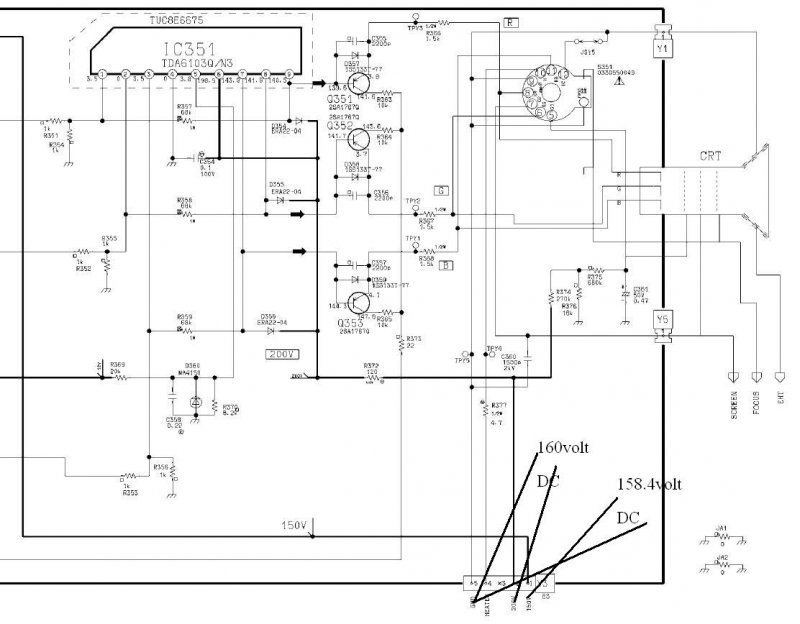

(#) kopaszs hozzászólása Máj 14, 2010 /
őszintén szólva nem mértem még rajta semmit beraktam a sorkimenőt rákötöttem a kábeleket azt ennyi csak az ellenállást mértem meg amit írtál.Mikor bekapcsolom kattanik egyet meg ilyen gyújtó féle hangot hallok éles vagy nem is tudom hogy jellemeze.
(#) kadarist válasza kopaszs hozzászólására (») Máj 14, 2010 /
Ha a képcső tápfeszültségei megvannak a képcsőpanelon(200V, 150V), akkor működik a sorvégfokozat. Ezeket ellenőrizd először a rajz alapján.
Nézd a képet ott vannak az adatok amit mértem most hogy tovább?Bocsi elnyomtam nem a válasz gombot nyomtam hanem uj kérdés feltevése mindegy legközelebb
A 160V egy kicsit kevés. Szakítsd meg a 200V vezetékét valahol, mondjuk az R372-nél. Akkor mi történik? A katódtáp szűrője a C563 nem púpos? (sortrafó mellett)?
Mekkora a sortápfeszültség (150V)? A C861 sarkin mérd meg.
(#) kopaszs válasza kadarist hozzászólására (») Máj 14, 2010 /
rakjam vissza az R372? c861 162voltot mértem
Az meg sok... Szerintem vidd el szakemberhez.
