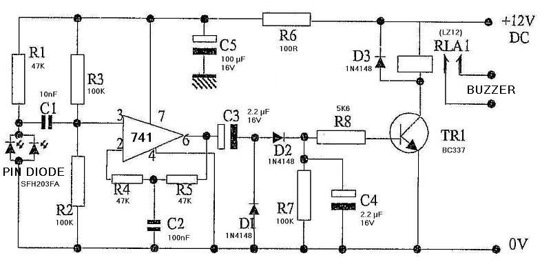

Sajna nincs erőm kirajzolgatni, de közben ezt találtam
Nem rossz. Meg kellene építeni, mennyire érzéketlen külső fényre.
A második 741-el biztos nem jó.
Pont a 741-re írták, hogy jó előjelzönek, vagy riasztónak autóba, lézeres mérésnél
Hát nem tudom, szerintem mindenre jelezne csak a lézer 20ns-os impulzusára nem.
Az nem baj, legalább óvatosabban vezetnek

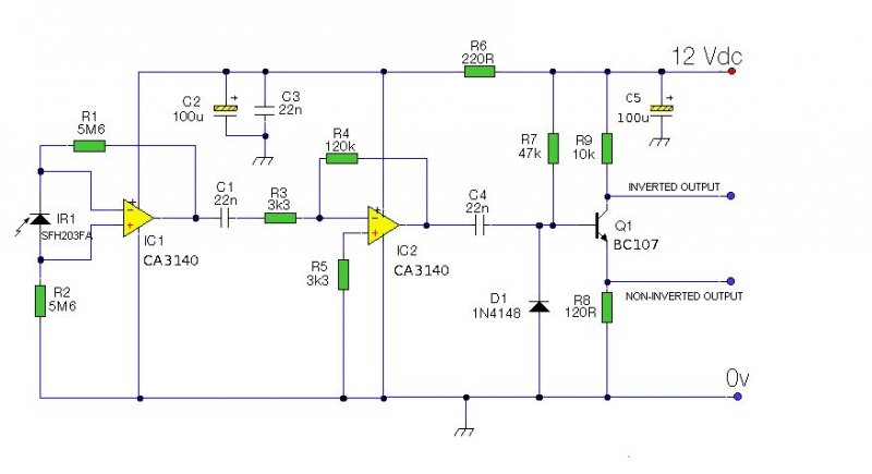

Most néztem a ca3140 adatlapját, nekünk az is túl lassú.

En CA3140-el sokat szivtam. Sima koveto kapcsolasba bekotottem, de ugy is oszcillalt a kimenet. Tobbet vettem belole, mindegyik ezt csinalta.
