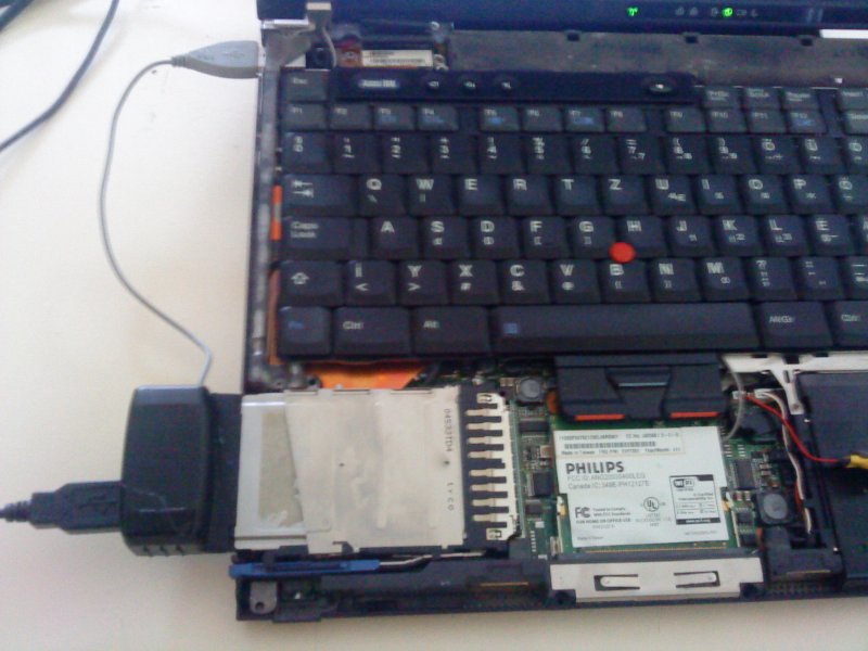

Kíváncsiságtól hajtva, újradobtam az operációs rendszert a laptopon, és az USB vezérlőt simán detektálja az oprendszer, és hiba nélkül fel is telepedik. Csak sajnos hiába, mert megakad valahol az adatvonal.

Szereztem egy másik T42 alaplapot, ezen jó az USB vezérlés, viszont kontakthibás a VGA chip.
Ez átmelegítéssel javítható? (Előmelegítő tálca, és infrasugárzó)
Igen, megpróbálható a művelet, viszont a VGA chip sarkait valami hőálló ragasztóval pöttyintsd meg, nehogy bármi módon véletlenül elmozduljon jobban a kelleténél, mert különben szívás lesz belőle. Az ón úgyis a helyére ugrik magától valószínűleg minden pad esetén, illetve az esetleges megtört/KH-s forrasztások ismét vezetni fognak. Ha sarkainál meg van fogatva kicsit a chip, máris kicsit bátrabban ül neki az ember az ilyen műveleteknek és 1-2 mp-cel tovább is mehet ezáltal az átmelegítés.
