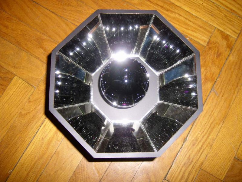

Már több példányban is megépítettem a képeken látható strobit (az ütemre villogós fajtáját) . Remélem tudnátok nekem segíteni abban hogyan lehetne átalakítani, hogy ne az erősítőről kapja az impulzust, hanem egy valamilyen mikrofonos kapcsolástól. a válaszoka előre is köszönöm
Teee én szakadtam a röhögéstől, hogy miket ki nem talál az ember, mármint hogy egy vasúti állomáson lévő hangosbemondó a strobi háza?! Te meg kell hogy mondjam le a kalappal, nekem az életben eszembe sem jutott volna hogy egy 250W-os strobimat egy ilyenbe rakjam!
És ötletes volt, gratulálok, viszont egy parabolát tehetnél a strobi elejére! Akár tökrökből is csinálhatsz! Pl mutatok egy képet hogy hogyan is nézne ki! Nekem ez a tükörparabola az úv 125w lámpámnak van megcsinálva!

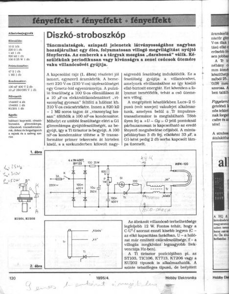

Szeretnék csinálni egy stroboszkopot. Volt egy régi fényképezömb abol kiszedtem a vakut. Rendesen müködik (vilan) meg minden de csak akkor ha nyomom a gombot mikor jelzi hogy megfelelö a töltés! Idáig ezel semmi gond nincs mer jol müködik! De ugy szeretném megcsinálni hogy ne kelljen nyomni mindig hanem auto matikusan vilanyon(gorsan ,ill. lasan). Tudnátok segiteni hogy hogy csinálja meg azt hogy villogjon? ![]()
Több dolog van amin változtatni kell, például nagy a kondi kapacitása először ezt kell cserélni, mert egy az hogy lassan töltődik a másik hogy ha gyorsan is tudnád villogtatni nagy lenne a teljesítmény és emiatt a cső hamar elpusztulna. A kapcsoló helyére egy irisztort kell betenni és pl egy 555-öt, ami egy optocsatolóval kapcsolódik a tirisztorhoz. A képek közt találsz kapcsrajzokat
Nincs tirisztorom.
Köszönöm a rajzot segitet sokat!! De az az igaság hogy meg van az egész nyák és jol müködik (vakunak) csak azt szeretném megcsinálni hogy folyamatosan ki tudjon sülni a kondi! Mer a panel az jó, csak anyira kéne az az árarmkör hogy, amikor ki tudna sülni a kondi akkor engedje kisülni!(tehát ne kelljen lenyomni a gombot!) csak simán ki tudjon sülni, és igy akkor kezdödik a kondi töltése és az ujboli kisülése, stb. igy tovább. Nekem csak egy ijen áramkör kéne! Amugy kimértem és a kapcsolon hirtelen 330-380V megy kelesztül! De egy 3,6 voltos 800mA -s aku tölti a kondit!(de hangsulyozom hogy 330-380v megy a kacsolon kerejtül) (amugy párszor megis rázot! )igy tudom hogy nagy a fesz.

A következő problémám lenne, elhoztak hozzám 10 db müanyag csövet melyek 1.5m hosszúak és összelehet őket kötni. Mindegyikben található 4db villanócső és a hozzájuk tartózó meghajtó elektronika, és mégegy áramkör amely vezérelte ezeket, plusz volt ehhez elméletileg egy külön vezérlő konzol amely ugye mind a 10 csővel összevolt kötve. Sajnos ez a vezérlő eltűnt. Építettem egy 555-össel egy vezérlőt amit szeretnék összekötni a csövek meghajtó részével, de valami okból nem vezérli őket. Ehhez szeretnék segítséget kérni. Mellékeltem a meghajtó rajzát. Tehát egy 555-sel szeretnék vezérelni 10x4db ilyen áramkört, persze nem direktben az 555 kimenetéről. Mellékeltem továbbá egy másik kapcsolást amin jól látszik az 555-ös vezérlés is. Én is pont ugyanígy kötöttem be, csak az én meghajtó részemhez van bekötve. A segítséget előre is köszönöm.
Neki kell látni módszeresen a hibakeresésnek. Hátulról visszafelé:Tehát meg kell próbálni a TIC106 gate vezérlését. Ide elég 1.5V elem sorbakötve 1k ellenállással. A gate és a test közé érintve egy pillanatra be kell, hogy kapcsoljon a tirisztor-elvillantva a csövet. Ha ez nem következik be, akkor mérni kell a tároló elkók töltési feszültségét, az alkatrészek helyes bekötését. A rajz elvileg jó. Vagy majdnem.....
Az 555 kimenete 50% kitöltést ad, tehát a villanási periódusok felében magas szintet ad a hármas lábon. Ekkor a tirisztor is nyitva van, ami teljesen felesleges. Tegyél egy diódát a potival párhuzamosan, katód az időzitőkondi felé nézzen.
Köszönöm a gyors választ, de idő közben már sikerült életre kelteni.
Akkor talán elárulhatnád a hiba okát is, lehet, hogy tanulságos lenne.
A hiba az volt, hogy a zener dióda hibás volt és nem volt meg a kellő tápfeszültség. Csere után viszont tökéltesen működött az áramkör.
