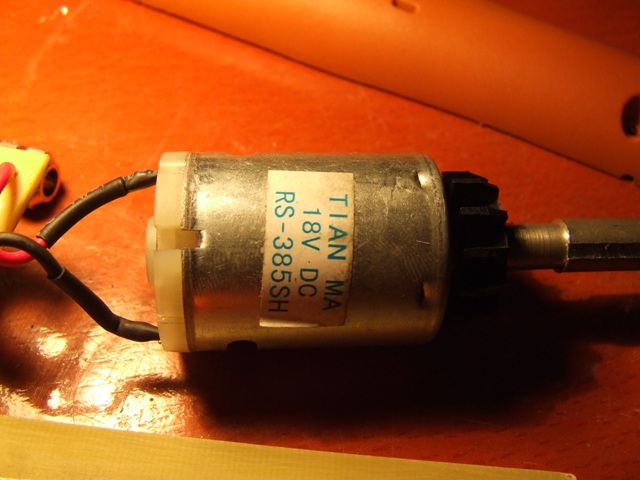

Sziasztok! nagyon fontos volna... kikéne fúrnom egy nyákot és hát a fúróm azt csinálja hogy ellenkező irányba forog!közben a fényképezőm is elromlott.. remek szériába vagyok ugynézki
szal: van benne egy TID127 nevű PNP tranyó a 8 lábú IC az egy lm358. van egy poti a sebesség szabályzásra meg gy ki-be kapcsoló... nemtudom ennek a motornak milyen jellemzői vannak ezért nem mertem a motor két drótját fordítva bekötni... de akkor mi lehet a gáz? mer igy furni lehetetlen a furóhegy visszafele pörög:S ![]() légyszi segítsetek köszi: Skip
szerintem ez egy egyszerű "mezei" kefés-egyenáramú moci.
valószínű semmi baja nem lesz ha megcseréled a kábeleit |
