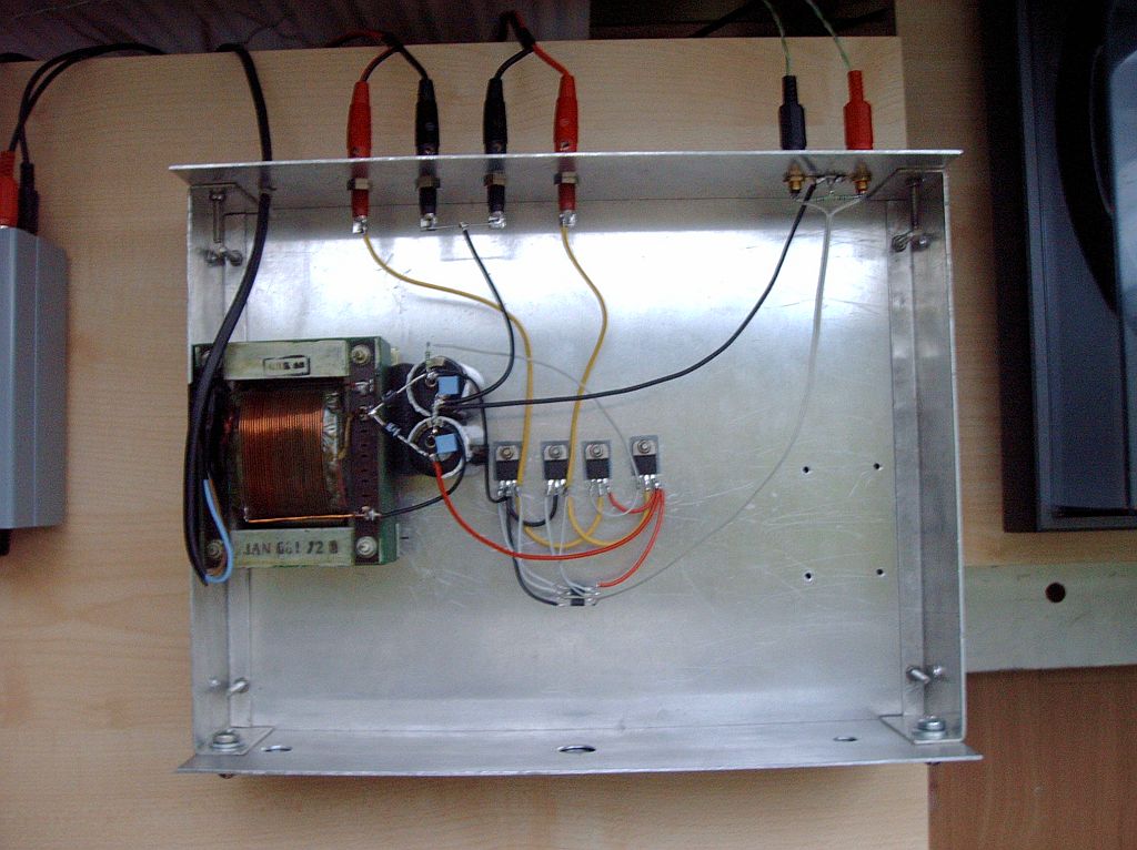

![]() Közvetlenül az ic lábaihoz forrasztottam a csillagpontot... Az utolsó milivolt is eltűnt. (mármint a kimeneten a zaj) Az első 10mp-ben van kinnt olyan 1,5mV, aztán elhallgat. Visszarakom a biztifoglalatot és legyen meg Mayan akarata, megy a kép
A melleklet 6.oldalan csemegezz.
Van ötleted egyébként arra hogy TL074 helyett mit használhatnék, ami kevésbé érzékeny a zavarokra és lábkiosztása is stimmel?
Majd jelezd melyikre esett a valasztasod.

Esetleg tl084... mast nem tudok, de szerintem kiraly a tl074. Milyen zavarokra gondolsz ? Nekem most ilyen a cucc, nem invertalo bufferkent bekotve, a bemenetnel van 47k lezaras, ebben a kapcsiban pl. nem kell az ic-nek fold, ezert nem is lehet ott a csillagpont. Siri csendes, semmi zaj. Elofokkal egyutt van egy leheletnyi sisterges, de nagyon kell fulelni hozza hogy meghalld.

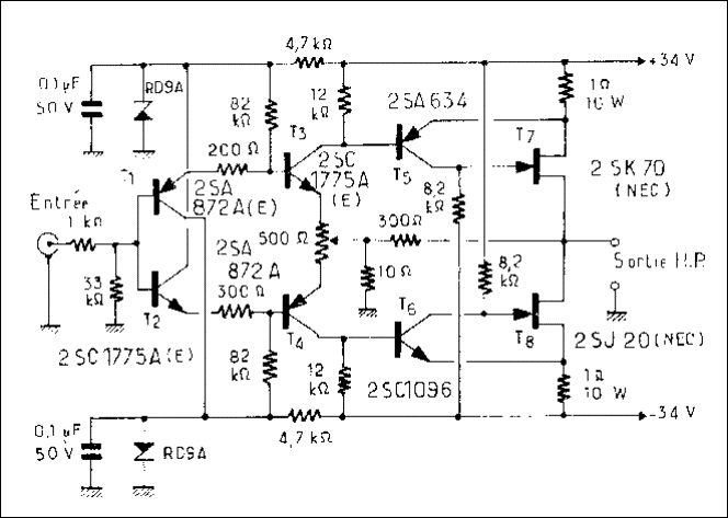

Ezt ismerem....de ez "csak" a 30W-os verzió....és nem FET-es a vége. Én már egy rakás 20-30W-os Hiraga-t építettem....most a nagyobbat szeretném elkövetni...
Ha ismered, akkor miért mondasz olyat, hogy csak 30W?
"The amplifier is down -3dB at 208kHz and can deliver 58W at full power. " Ez nagyon 58W-nak hangzik!
Eseteg 4 ohm-on......1,36X35=47.....ennek "csak" 24V-os tápfesze van...az eredeti 60W-osnak 34V.A nyugalmija is magasabb....
Szóval akárhogy is nézzük EZ NEM AZ.
Az egyik mostani 30W-osom 8 Ohm-on 30,4 Ohm-on 50W-ot produkál...
De én 60W-os szeretnék....8 ohm-on....
Amit a srác épített a linkelt oldalon az emelt tápfeszes-nem 24, hanem 35V! ( Ott az eredeti kapcsolás is. ami valóban 24V ) Ettől még lehet hogy nem az amit Te szeretnél, csak a pontosság kedvéért mondom.
A két oldal együtt 58
![]() Mayan: Ebből nem sok mindent nézek ki. A kimeneten mérhető zaj minimum poti állásnál 1 mikrovolt körül van. Érdemes vele foglalkoznom még?

Erről beszélsz Te is? Mert ez oldalanként 58W at full power akárhogy is nézem, akárhogy is olvasom. De lehet hogy én vagyok a hülye. 1,65A nyugalmival, 35V tápfesz mellett 58W-nál kezd klippelni.
Nem vagy hülye, csak egy kicsit szögletesen látod a dolgot...ha jól értelmezem oibacsi hozzászólását, akkor ő csak poénnak szánta azt hogy a "két oldal..."

Abban teljesen igazad van,hogy ez egy megemelt tápfeszes verzió...
Akkor úgy mondom,hogy én az eredetileg is 60W-ra méretezett,FET-es végűt szeretném megépíteni...
Arról csak az a rajz van a mit feldobtál?
