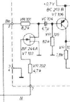

(#) varttina hozzászólása Máj 26, 2010 /
Szerintem egy megbízhatóan működő erősítő kimenetére nem szükséges hangszóróvédő áramkör. Sokkal egyszerűbb ugyanis a bemenetet letiltani, mint a kimenetnél ampereket kapcsolgatni. Gyári Videoton rádiós erősítőben ez BF244A-val van ez megoldva.
