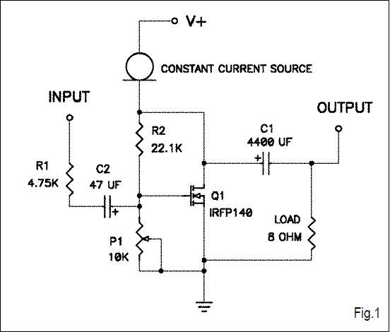

Ehhez a Bride of Zen verzióhoz mit szólsz? Mekkor táp és hűtés kell ennek? Ide is kéne valamilyen előfok?
A bride of zen eloerosito a zen-hez. A bride-ok elofokok Pass bacsinal. De ez a bride of zen: Bővebben: Link Honnan van ez a rajz ?
Ekkora tranyóval és kimenőkondival? Biztos ez?
És akkor miért írja a 8 ohm terhelést?
Azert furcsa nekem is, ez nem a bride of zen. Ez egy zen. Honnan van a rajz ? Pass egyik cikkebol az latszik, lehet hogy a zen lite-os. Ott a konstans aram forras egy izzo.
Akkor én néztem el a cikket, sorry.
Szóval a táp és a hűtés részét hogy méreteznéd?
Hogy mereteznem ? A leheto legnagyobbra. De ezt az utat mar vegigjartam... : Bővebben: Link
