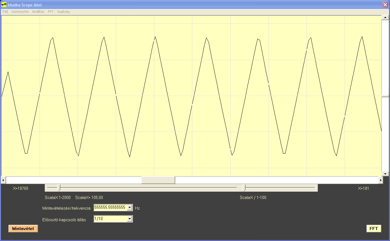

(#) bbatka válasza bbatka hozzászólására (») Márc 13, 2007 /

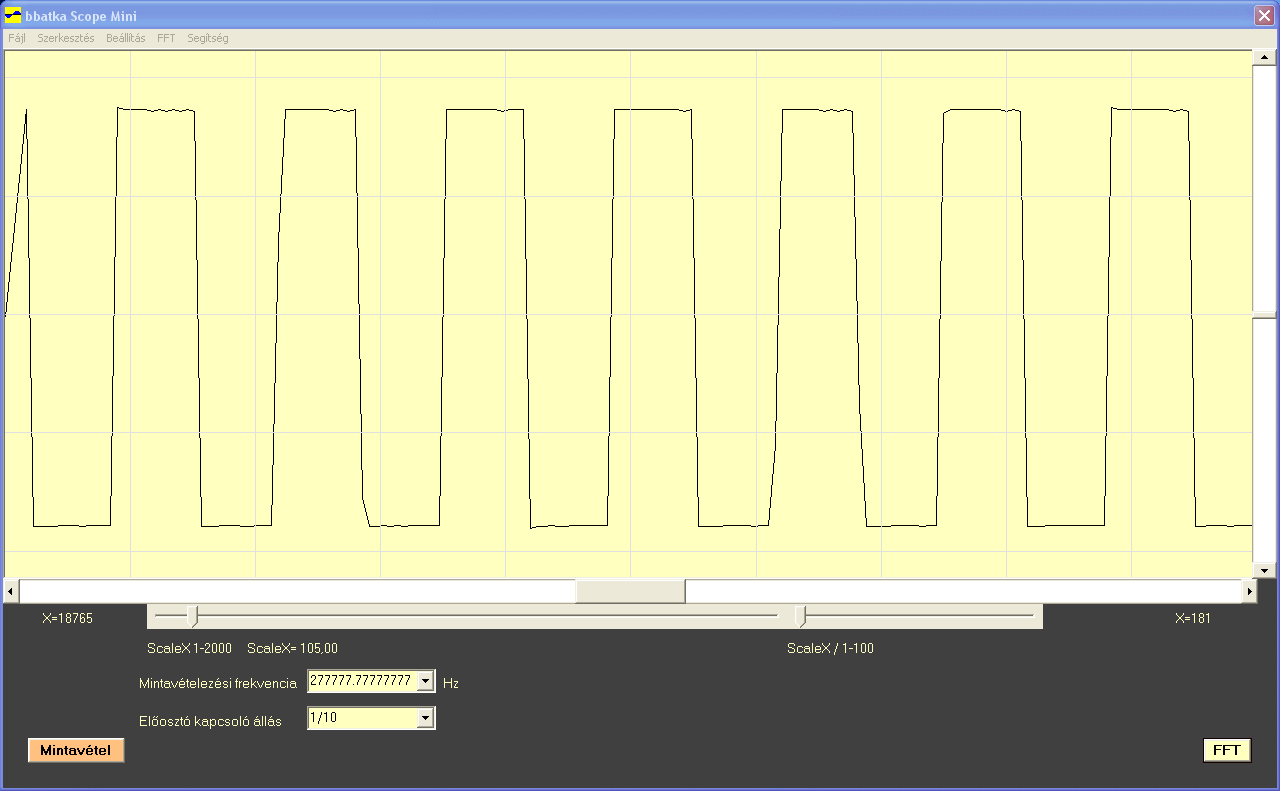

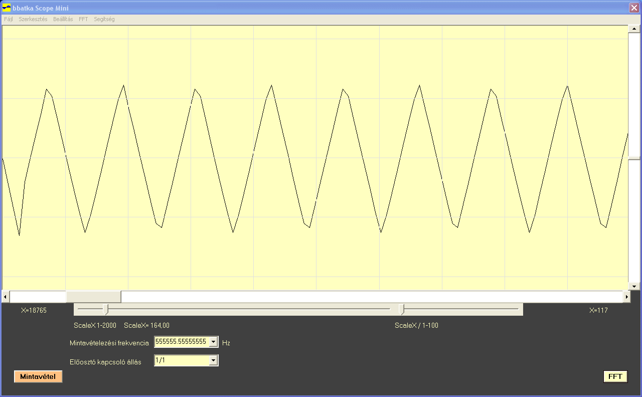

Szóval az előbb átírtam a PIC programját 18F452-re. A PIC pll-es üzemmódban 40Mhz-es fut, így 555Khz lett a mintavételezési freki. A sorosporti komunikáció sebességét is megnöveltem 19200bit/s-re.
Bocsika. Ezek a képek 277khz-es mintavételre vonatkoznak. Régebbi verziós prgramot fordítottam le. Keresem az újat.
(#) MaSTeRFoXX válasza bbatka hozzászólására (») Márc 13, 2007 /
Kicsit mintha kevés lenne a minta amiből kirajzolná az ábrát..... Eléggé vonalas, meg szögletes....
(#) bbatka válasza MaSTeRFoXX hozzászólására (») Márc 14, 2007 /
Rájöttem hogy a minta dupla 41.2Khz-es. A spectrumanallizátor számítására hagyatkoztam ami még 277Khz-el számolt. Mindjárt készítek egy újabb mérést.
(#) bbatka válasza bbatka hozzászólására (») Márc 14, 2007 /
Szóval néhány kép. Kb. 560Khz-en.
(#) bbatka válasza bbatka hozzászólására (») Márc 17, 2007 /

(#) bbatka hozzászólása Márc 26, 2007 /
Hogy ne tünjön úgy hogy ez a téma elhanyagolódik. A PC-s programot írom. Sokat haladtam vele. Még különböző képernyő felbontásokra le kell ellenőríznem hogy helyes-e a megjelenítés, el kell készítenem hozzá a helpet és a telepítőt. Jelenleg WinXP alatt írom és legalább a Win98 alatt is még kiakarom próbálni.
Mellékeltem egy mérés eredményét. Egy Madonna szám részlet.

(#) MaSTeRFoXX válasza bbatka hozzászólására (») Márc 26, 2007 /
Szép!
Tegnap youtube-on véletlen találtam egy videót valamilyen digitális szkópról, valamit mértek vele, de nem is az a lényeg, hanem az LCD-t úgy frissítette hogy nem törölte le az egész képernyőt mint nálam, hanem amikor rajzolt akkor az aktuális pont előtt valamennyivel törölte az ábrát. Ez szerintem gyorsabb, vagy legalábbis szebb megjelenítést okoz
