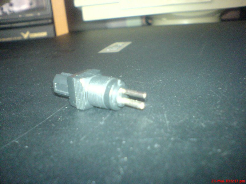

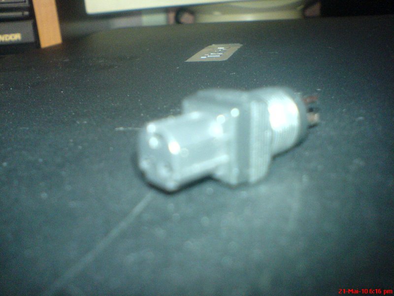

(#) soos csaba hozzászólása Máj 21, 2010 /
Szevasztok, kaptam tegnap egy DELL típusú laptopot, csak az a baj hogy áramcsökkentőt azt nem attak vele sajnos. Na most szereztem hozzá egy be alimentáló dugaszt csak az a baj hogy nem tudom eldönteni hogy m-eik rajta a + és a - része, csatolok képet a dugaszról. Szeretnék hozzá csinálni egy kis tápot hogy tudjam használni, azt kellene megtudni hogy a vastag kis fém része a + vagy a vékonyabbik része az?. Köszönöm előre is a segítséget.
(#) gaben62 válasza soos csaba hozzászólására (») Máj 21, 2010 /
Ki kell mérni a laptopot,fémrészeinél.
Az akkunál megméred melyik a negatív,az usb-nél a csatlakozóház/perem a test,vagyis negatív rész.
Ehhez rakd a multiméter 1-ik mérőzsinórját,a másikat pedig a tápcsati negatív pontjára tedd.
Ezt onnan tudod meg,hogy dióda/szakadásmérés állásba sípolni fog a műszer,1ohm alatti értéket mérsz.
