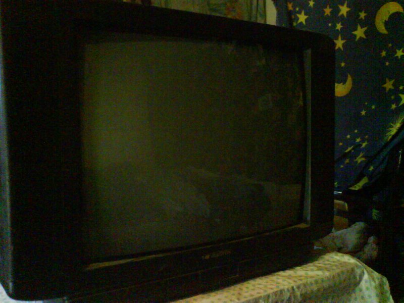

(#) jenci2007 hozzászólása Máj 30, 2010 /
Kaptam egy Videoton tv t . Az a baj vele hogy kivágja a biztit . Nem találtam semmi infot a neten seitsetek

(#) kadarist válasza jenci2007 hozzászólására (») Máj 30, 2010 /
Gyakran a lemágnesező PTC lesz zárlatos. Vedd ki és úgy indíts. Ha így is kinyomja a biztit, akkor egyszerűen keresd meg a zárlatos alkatrészt szakadásvizsgálattal.
(#) jenci2007 válasza kadarist hozzászólására (») Máj 30, 2010 /
az a baj már cseréltem benne lemágnesező PTC -t.
Mikor elhoztam a gyerektől akkor is kivolt égve a bizti kicseréltem egyet lemágnesezet bekapcsoláskor és ki égett ujra aztán már nem csinált semmit hiába cseréltem a lemágnesező PTC" T. valamiért azon a kis panelon nemegy tovább az áram a másik panelba . ez a gondom most már nemvágja ki a biztit .
Az nem baj, csak akkor találd meg a zárlatot. Nem egy bonyolult folyamat. Szépen válaszd le az egyes alkatrészeket és úgy mérj ellenállást. Amikor megszűnik a zárlat, akkor vetted ki a rossz alkatrészt. De akár még a nyák vezetősávjának az átvágásával is szűkítheted a vizsgált szakaszt. Ellenállások jók? Nem szakadtak meg a zárlati áramtól?
oksa megméregetem .

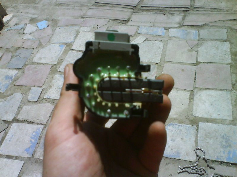

Volna egy másik kérdésem. van egy másik tv. ITT tv .72 sik képcsőves nem régi ezűst szinű
már egyszer írtam erről. nem találok bele sorkimenő trafot
valamivel lehet hejetesiteni ? itt egy pár kép rolla.
a száma :bo 50 04 103021 13720126B A07040017-EL3
Mi a készülék típusa? A trafó oldalán nincs valamilyen értelmesebb felirat?
Nincs csak az amit leírtam meg ez : VDE SU E100521. enyi a tv tipusa ITT ELECTRONICS 29STFT
(#) kadarist válasza quite hozzászólására (») Máj 30, 2010 /
A rajzban több féle hang-verzió van megadva.
Ez lesz az. De mielőtt megrendeled, azért a lábkiosztását és a bekötését nézd/mérd meg.
