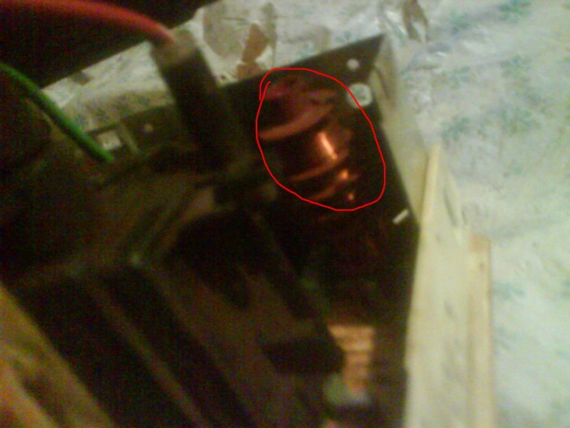

(#) jenci2007 válasza jenci2007 hozzászólására (») Jún 1, 2010 /
Videoton TS2510 bejelőltem melyik melegedik pirosal .
(#) kadarist válasza jenci2007 hozzászólására (») Jún 1, 2010 /
A DL41-DL46 diódák jók? A tekercs nem égett le?Bővebben: Link
(#) jenci2007 válasza kadarist hozzászólására (») Jún 1, 2010 /
diodák jok a tekercs szentem jo még nem engedzem hogy leégjen de azt nem értem hogy mér csinálja azt hogy bekapcsolom és kikapcsol csak 3-4 gyére marad bekapcsolva de akkor is kőzépűt van a kép . Te mire tipelsz mi a rossz bene?
Ezek szerint egy függőleges csík van a képernyőn? Eltérítőtekercs-szakadás-zárlat? Csatlakozó-hiba? Csatolókondenzátor-szakadás (CL43). Forrasztások? Szépen át kell vizsgálni minden szóba jöhető alkatrészt.

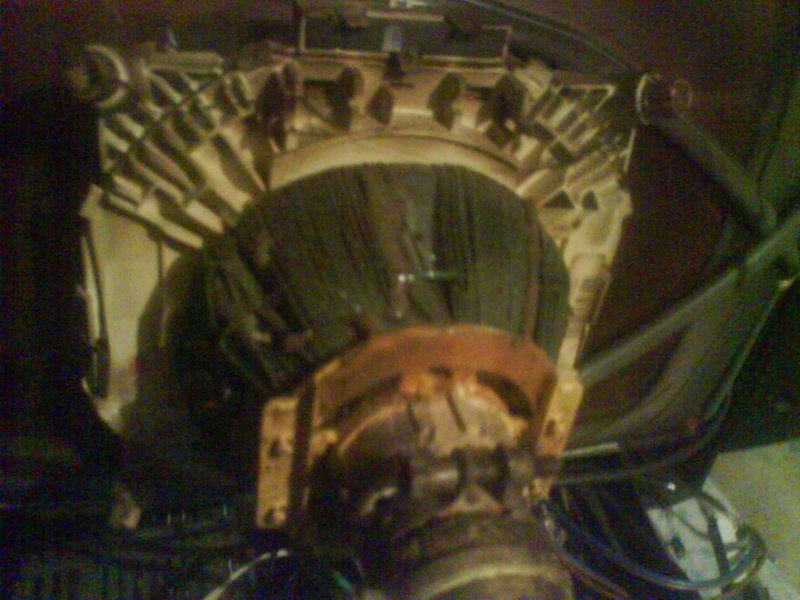

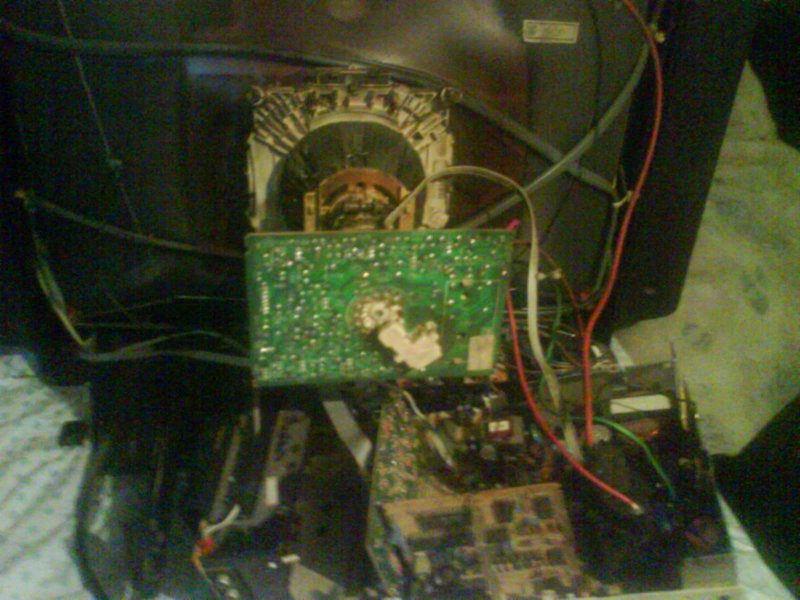

nincs csik rendesen van kép csak nem teljessen minta őssze volna piit huzva
(#) jenci2007 hozzászólása Jún 1, 2010 /
Ilyen a kép itt egy kép
A CL44-es kelet-nyugat korrekció csatolókondija jó? Mérd meg kapacitásméréssel. Még a TDA8145 is lehet hibás.
