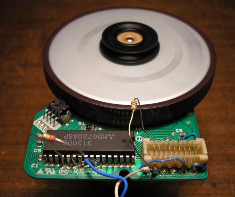

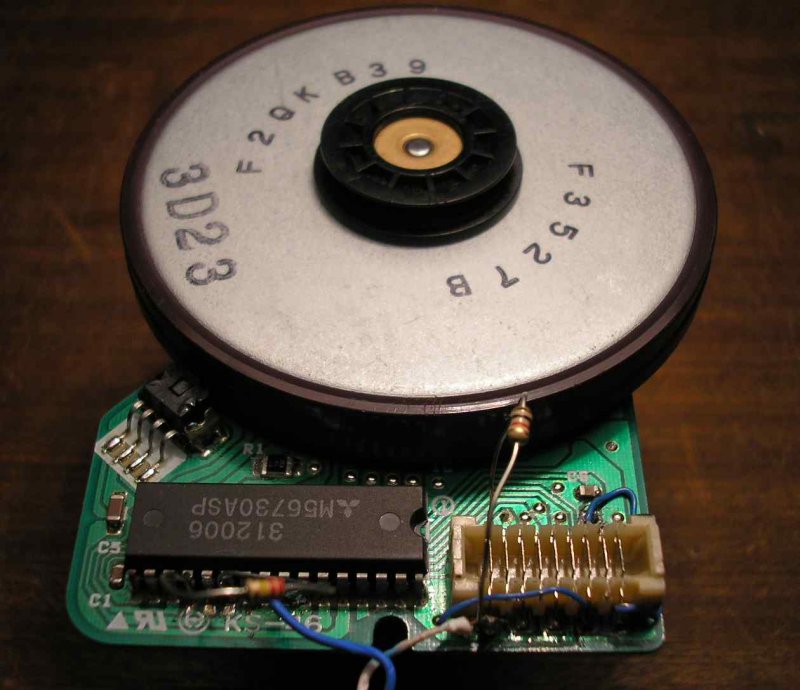

Kis javítások a bekötéshez. Tanulmányozva az adatlapot, a Vs itt lehet a 12V tápfesz (ez kell), a Vcc 5V! Az IC/9. láb a CTL, ide 47K-n plusz tápot adj. Így talán menni fog a motor, ha a földpontokat a csatlakozón is közösíted.
A végére mégiscsak összejön, de nagyon sok kivezetése az IC-nek másként van jelölve mint általában. Először 5V körüli táppal nézd meg, a Vs-t ez esetben is össze lehet kötni a Vcc-vel egy kb. 100 Ohm-on, és nem árt egy Z5.1 sem a Vcc lábától a GND-ig bekötve. A tápfeszt természetesen a Vs-re kapcsold ezután.
Szia.
Kösz a segítséget sikerült beindítani. Jó kis motor megfelelő fordulatszámmal, jó lesz majd egy órához. Most már 3 működő motor van az egyik mondjuk elég nagy és nagyon lassú, de 2 az príma, egy meg rossz.

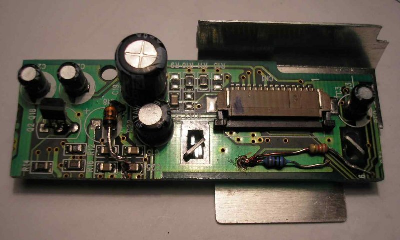

Na, a kezembe akadt még egy jóravaló Capstan motor, (ez lett a hetedik), mit tehettem volna mást, azt is elindítottam Ezt is teljesen másként kellett bekötözni, nem kell 100K-sem, azonnal ment tápra kötve. Itt az áramfelvételt terhelésre külön be lehet állítani az egyik láb 0-5V tartományba való állításával. (100mA-1000mA ez a tartomány, ha leterhelem rendesen állóra). Két kép erről is készült.

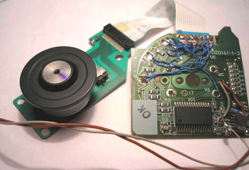

Működik! Kivágtam egy megfelelően kis darabot a "nagy CD" panelből, sikerült. (Előzőleg mind a 36 kivezetést leellenőriztem, lejegyeztem az IC-ről, milyen feszültségek vannak működés közben, hol vannak a tápfeszek, stb). A 12V-ról így már lehet egy 220 Ohm-on 5V-ot az IC-re kapcsolni, (nincs már nagy áramfelvétel), és korlátoztam egy Z 5.1 zenerrel is. A fordulatszám valóban arányos a tápfesszel, és kellő erő is van a motorban. Mostmár a forgótrafón lehet filózni a továbbiakban. Néhány felvételben erről is.
