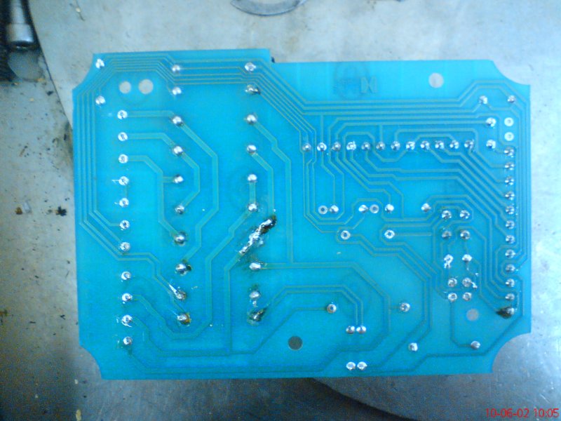

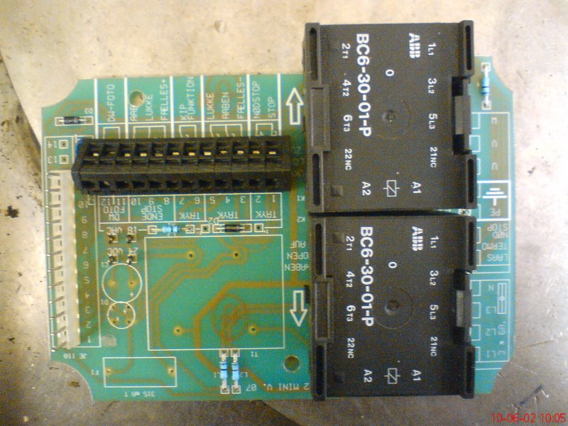

Elkezdtem én is kacérkodni a gondolattal, hogy nekem is kellene egy elektromos kaput csinálnom. A mechanikus szerkezet az már kiforrta magát, lassan az elektronikus részével kellene már foglalkoznom. A minap került a birtokomba a lentebb látható kütyü. Kissé hiányos a lelkem. A kérdés az, hogy szerintetek tudnám-e használni, vagy hogy ez egyáltalán használható-e valamire? ( az elektronikához totál hülye vagyok, úgyhogy óvatosan a letolással )Köszi előre is.
Ha raksz bele trafót, graetz hidat, kondit, biztosítékot, akkor egy 3 fázisú ipari kaput tudsz vele vezérelni (persze a vezérlő rész az külön van ![]() A te kapudhoz ez egy kicsit túlzás lenne üdv
Ok. Köszi az infót. Még kicsit nézegetem, majd megszabadulok tőle.
Nyilván elcserélem 2 kis Unicumra..

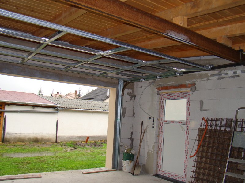

Épített-e már valaki házilag, szekcionált billenő kaput ipari méretben? Én egy ilyet szeretnék csinálni. Tudom meg is lehet venni, de 4*3 m-es méretben elég drága lenne. Szóval ha valaki tudna segíteni, akkor annak nagyon örülnék.
Idézet: „Épített-e már valaki házilag, szekcionált billenő kaput ipari méretben?” Ez körülbelül a "soros elrendezésű 6 hengeres V8 boxermotor" mondattal volt egyenértékű ![]() A szekcionált kapu nem billen, ha mégis, akkor az már baj ![]() Te valószínűleg szekcionált elemek házi gyártására gondolsz. Van, hogy fából, kőkemény asztalos munkával megcsinálják, kb 3x nehezebb, 3x rosszabb hőszigetelő képességű, viszont stílusba ez passzol oda. Egy gyári elem két 0,6-os acéllemezből van préselve és purhab szerű anyaggal van kitöltve, baromi jó hőszigetelést ad. Szerintem nem érdemes reprodukálni a gyárit, főleg, ha 4 méter magas kapu esetén, olyan brutális súlya lenne, hogy nincs az a mechanika ami mozgatni tudná. Bocs, ha nem tudtam érdembe hozzászólni, de csak lebeszélni tudlak erről. Üdv
Én most próbálkozom egy szekcionáltal, mérete kb 5100X2180.Súlya a 4 üres elemnek 37 kg. Borításra micro cellás trapézlemezt gondoltam,de lehet hogy a felső részbe teszek polikarbonátot is a több fény miatt. Ekkor a tömege is valamivel kevesebb. Belül 4 cm hungarocel lesz, de a garázs soha nem lesz fűtve,így nagy jelentősége nincs. Sajnos idő és torziósrúgó hiányában megállt az építés,ha valaki tudna beszerzésre ajánlani valamit esetleg bontásból akkor az érdekelne. Azt azért tudni kell, aki ilyent próbál építeni, az a gyári minőséget nem fogja elérni. (szerintem, legalábbis az én tehetségem szintjén) Pl: itt nincs becsipődés elleni védelem a rendszerlemezeknél, hőhidak stb. |
