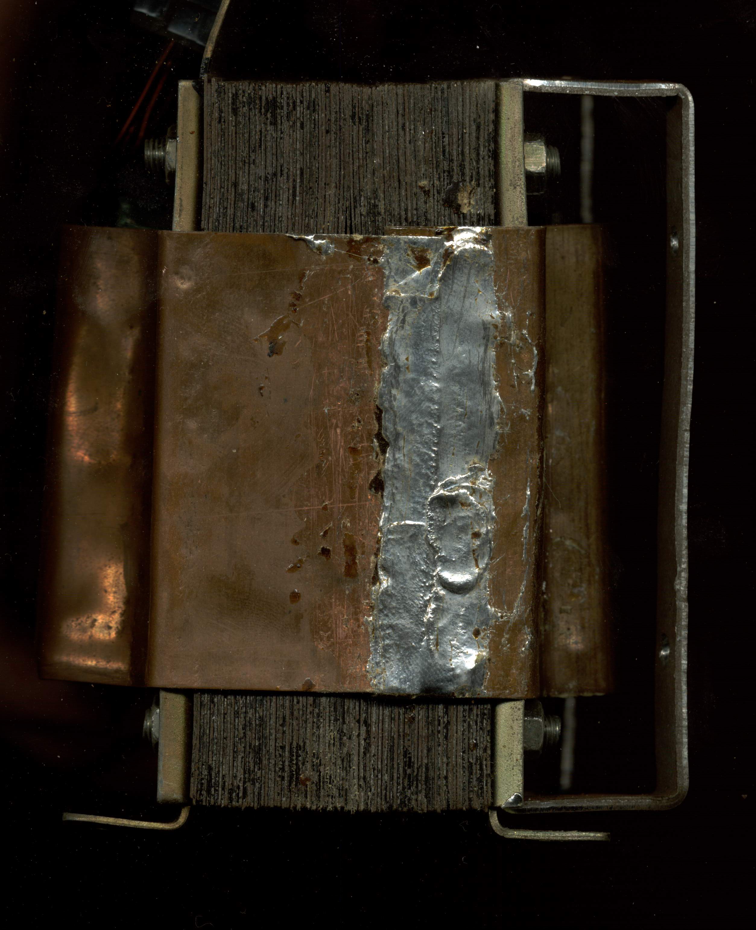

Mágnesesen kell árnyékolni...Az ólom a röntgensugár ellen jó...

Idézet: lehet megoldás!„EZ IS” A lényeg az hogy a trafó és a tekercse által szórt mágneses teret egy vörösréz "trombita" lemezzel kell, leárnyékolni, a szemléltetett módon. A vasmagon és a tekercseken, körbe kell tekerni, és összeforrasztani a végeit az árnyékoló lemeznek. A forrasztás a jobb érintkezés miatt kell elkészíteni! Elég jó az elektromágneses árnyékó hatása!
Bocs a gyenge minőségért. Lehet, hogy ezen jobban látszik a lényeg.
