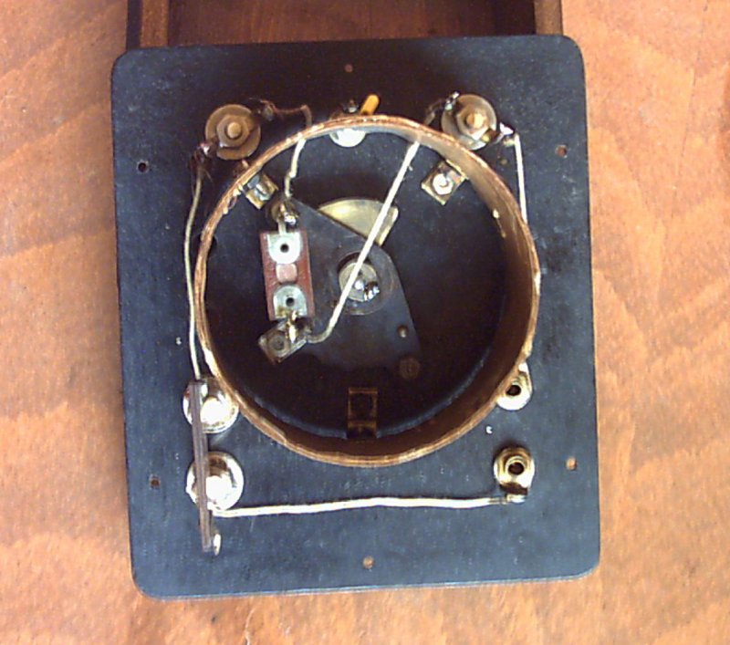

Megpróbálom az eredetihez hasonlóvá újrateremteni. A banánhüvelyeket már kicseréltem. Az eredetihez méretben hű dobozt próbálok "újragyártani". Bővebben a képeken.

A BURABU-n kaptam bakelit forgókondenzátort azt tettem bele. A tekercstest 40 mm-es trafópapirból lett tekerve soronként ragasztózva 1.5 mm vastagra. Száradás után elég kemény lett. A 190 uH-s tekercs 0.45-ös duplaselyem szigetelésű huzallal készült, bekötőhuzalok és a csillám kondenzátorok korabeliek (SATOR). Már csak az eredeti forgatógomb hiányzik.
Szép lett, megérte vele foglalkozni! Gratulálok!

Segítséget kérek nálam jártasabbaktól egy régi detektoros rádió gyártójának megállapításában.Szeretném a készüléket reprodukálni, mivel a készülék eredetije a családunk birtokában volt.Ezért jó lenne többet tudni róla.Pl. méretek, esetleg belső felépítés.A kép 1931-32-ben készült.
Szia! A rádió amit keresel a RIKERT SZUPERSZELEKT készülék 1930-ból.Lásd kép. Méreteket megpróbálok szerezni. A családi képen csak a forgatógomb mérete tér el.
És egy link , itt többet megtudhatsz, ha nem is mindent.Bővebben: Link
Az előlap mérete 220x150x140 mm, a belsőrészről nem találtam képet. Ezt egynémet oldalon találtam de a képek alapján, figyelembe véve a banánhüvelyek 19-20 mm-es szokásos távolságát a legnagyobb méret inkább 250 mm + az oldallapok vastagsága.

Elnézést,de csak most kerültem gépközelbe.Köszönöm a gyors választ. Reményen felüli, hogy ilyen gyorsan megtaláltad és valóban erről a készülékről van szó.Most már én is tudok kutatni a megismert adatok alapján, hátha előkerül a kapcsolási rajz.Jó lenne megcsinálni a reprodukciót, minél inkább megközelítve az eredetit. A képen egyébként a feleségem 3 bátyja látható, sajnos már egyik sem él,így az Ők visszaemlékezésére sem támaszkodhatok.
Akárhogy is mérek, én 250x175x160 mm méretben építeném meg. A forgatógomb(D 50) és a banánhüvelyek távolsága ezt a méretet adja. Szerintem a forrásom sem szentírás és a szemmérték néha csodákra képes. Most már csak a belső fotó kéne és a kapcs rajz(ami valószínű csak egy leágazásos tekercsen alapul) és "gőzgépész" barátunk is megépítheti az igazán nosztalgikus családi rádióját.
Köszönöm a fáradozásotokat. A méret nagyon valószínű, hogy megfelelő.A belső felépítés is nagyon egyszerű lehetett, ki indulva az egy forgókondenzátorból.Ha megfelelőnek látszó fa anyagot találok, hozzá fogok az építéshez. Ha elkészül beszámolok róla, természetesen fotóval.
