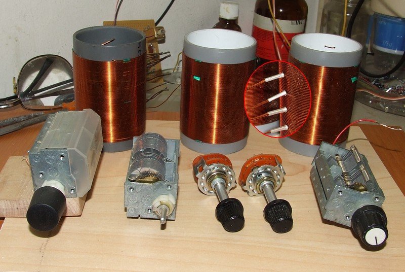

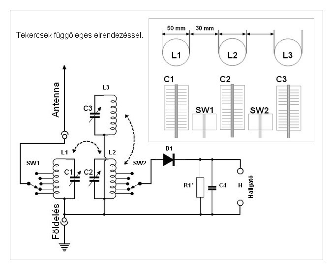

(#) sz_ferko hozzászólása Máj 29, 2010 /
A mellékelt képek szerint készítettem el egy etektorost. A készüléket kipróbáltam. A mellékletek, most a végső összeszerelés előtti állapotot mutatják. A tekercsek iduktív csatolásban vannak egymással. A három tekercs egyforma minőségben ill. méretben készült el. A hullámcspda (L3) tekercse is fontos hogy jó minőségű legyen. Elsősorban az alkatrész, főleg a tekercsek elrendezésében szeretnék tippet adni.
Tekercsek:
Mind a három tekercs egyforma. Csévetest 50mm átmérőjű pvc cső, egymástól való távolsága 30mm. Ezt célszerű úgy szerelni, hogy az egymástól való távolságuk +- 1-2 cm-rel változtatható legyen. Tekercselési hossz 60mm, huzalátmérő 0.65, induktivitás kb. 220 uH. Forgókondi 360pf A kondenzátornál számoltam a kezdő kapacitással is, ez kb 40pf, így a forgo behajtott állapotában kb. 400pf, kiforgatott állapotban kb. 40-44pf. A sáv átfogás megközelítőleg háromszoros. A vételi tartomány 540kHz-1600kHz. ezt berajzoltam a mellékelt nomogramba, melynek segítségével te is átszámolhatod a rendelkezésedre álló alkatrészekkel a rezgőkörödet.
Az eredmény meglepően jó. A hullámcspda a egerősebb zavaro állomást is jól kiszűri, ezáltal megélénkül a sáv. Főleg este, 10-11 óra után. Ez is azt mutatja hogy a 'Detektoros' nem csak helyi állomások vételére alkalmas és szelektívebb tud lenni mint gondolnánk. Komplett készüléket és leírást tervezek készíteni.
(#) hobbyline válasza sz_ferko hozzászólására (») Máj 29, 2010 /
A tekercs leágazások menetszáma?
(#) sz_ferko válasza hobbyline hozzászólására (») Máj 29, 2010 /

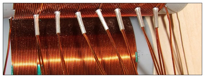

Leágazások: első a tekercs végétől 5 menet, a többi 10 menetenként. A kapcsoló 6 állású, ezért a rajzal ellentétben 6 leágazást használtam fel.
üdv. szf

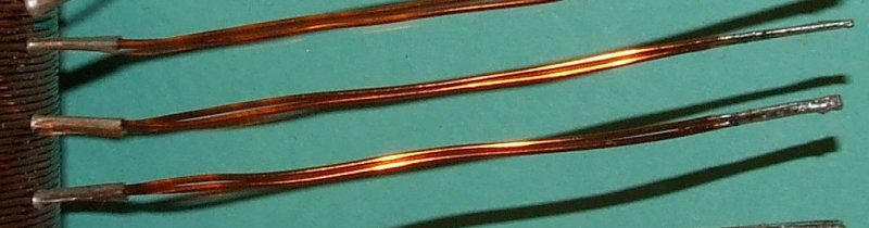

(#) Gőzgépész válasza sz_ferko hozzászólására (») Máj 30, 2010 /
Elnézést kérek, ha a nyilvánvalóra is rákérdezek,de miért van a leágazásoknál 4 szál vezeték egy csoportba.Talán bifiláris tekercseléssel készült? Ha igen, akkor a leágazásnál hogyan kell eljárni, hogy a két tekercs ág ne záródjon és a továbbiakban csak monofiláris tekercsként működjön.
(#) sz_ferko válasza Gőzgépész hozzászólására (») Máj 30, 2010 /
Köszönöm a hozzászólásokat.
Két szál van egy csoportban, menet vége-folytatása. Valószínű a kép csalóka, az utolsó képen két tekercs részlete látszik.

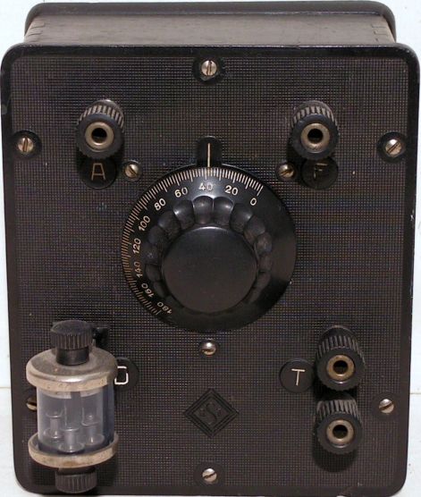

(#) hatvanasjocó hozzászólása Jún 4, 2010 /
Tegnapelőtt találtam egy elég rossz állapotban lévő átalakított Süss Nándor féle ROD 4 tip detektoros rádiót. A fa doboz nem eredeti és forgókondenzátor sincs benne. Ehelyett nagyobb menetszámú leágazásos tekercs és külön antennatekercs van benne. A képeken a fellelt állapot látszik és az, hogy milyen kéne legyen. Keresem az eredeti forgatógombot(átm.50 mm) és a forgókondenzátort. Ha valaki tud segíteni kérem jelezze! Köszönettel várom válaszotokat.
