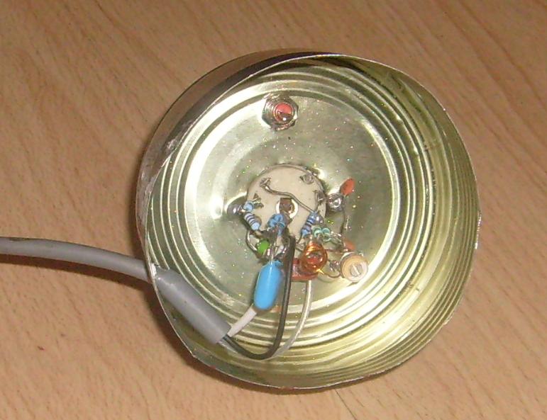

Hat a varos meretetol is fugg
de inkabb terepviszonyoktol. Ugy ertettem, hogy ha jol van illsztve fel watt biztos kijohet belole, es lambda negyedes antennara haz teton bizony eleg messze szolhat ha jol van megfoldelve es kilat a terre. Van ilyen csovem itthon, mar furom is a konzerv dobozt, kap egy bnc-t az oldalaba es jelentkezem holnap az eredmenyekkel. 160 V anodom van egy anodplotlon, de a szoban belul biztos megtalalom a jelet, ha begerjed az oszci...
Neki alltam megepiteni. Furtam egy konzerv doboz tetejere egy furatot a csonek, bele megy egy 3 eres vezetek a tap miatt, es kicsatoloma tetejena jelet az anod korbol egy kis erteku kapacitason keresztul egy fel hullamu dipolra. Ha megszolalt jelentkezem.

Ezt megfogadom, de azert megepitem , mert nagyon kivancsi vagyok mit csinal, kap egy 50 ohmot, es a radio melle teszem, szerintem az is eleg lesz neki. Majdnem kesz par alkatresz kell a dobozba. Csak az oszci reszet epitem teszt es hangolasi celra. Van egy QQE-s vegfokom itt lehangolva 2 meterre, de nem volt idom foglalkozni vele. Specialis alkatreszem itt nincs, eppen ezert csak annyi a terv hogy teszek ala egy rezgokort, es megnezem mennyit maszik, ha sikerul meghallanom 100 Mega korul... Mivel kesz a PLL modulkam jo kiserlet lenne megnezni be tudja-e huzni.

Felreerted Pucuka, csak az EF80 reszet epitem, es par mW amit varok belole. Vevot szeretnek hangolni vele es kiserletezni a Pll-el. A vegfok 2 meterre szerintem megvarja a nyugdijamat sajnos, legalabbis a nem most lesz.

Ilyen lett, futes megy. Kicsit kapacitiv a szereles, anod kori rezgokor nincs meg ott, kiprobalom holnap, de lehet hogy nem rezeg be az EF80 ilyen magasan ebben az allapotban.
