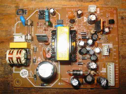

(#) (Felhasználó 3343) hozzászólása Márc 17, 2007 /
Üdv! Van nekem egy DVD lejátszóm és van benne egy kapcsi táp na most nem müxik és szétszedtem amit szemre rossznak látok az egy nem tudom milyen IC aminek a fele lerobbant a másik az olvadóbizti kiégve akkor van még az ic közelében egy ellenállás ami meg van égve meg egy 2N60 aminek a hűtőfelülete olyan lilás bordós színű de ettől még lehet müxik. Szerintetek milyen ic és ellenállás lehetett? Mindenképpen szeretném beüzemeli ha valaki tud segítsen, előre is köszönöm! Képek mellékelve!
(#) Dudus válasza (Felhasználó 3343) hozzászólására (») Márc 17, 2007 /
Hát ezt erről a képről csak az mondja meg, aki már látta ezt a DVD-t, aminek nem adtad meg a típusát...
(#) (Felhasználó 3343) válasza Dudus hozzászólására (») Márc 17, 2007 /
Jajjj bocs ez lemaradt Na ez egy Clatronic DVD 614 HC ennyit lehet a hátáról leolvasni!
Sajnos nincs rajzom...

(#) (Felhasználó 3343) válasza Dudus hozzászólására (») Márc 19, 2007 /
Hát én is kerestem mindenfelé már rajzot de nem találtam semmitse. Szerintetek lehetne valamit kezdeni vele?? Lehet TL494 volt benne?? Hát télleg nem tom :S
(#) Dudus válasza (Felhasználó 3343) hozzászólására (») Márc 19, 2007 /
A TL494-nek mintha több lába lenne.....csak találgatás de inkább TL3842. Nézz meg pár adatlapot hátha az ajánlott kapcsolási rajzról ráismersz....
