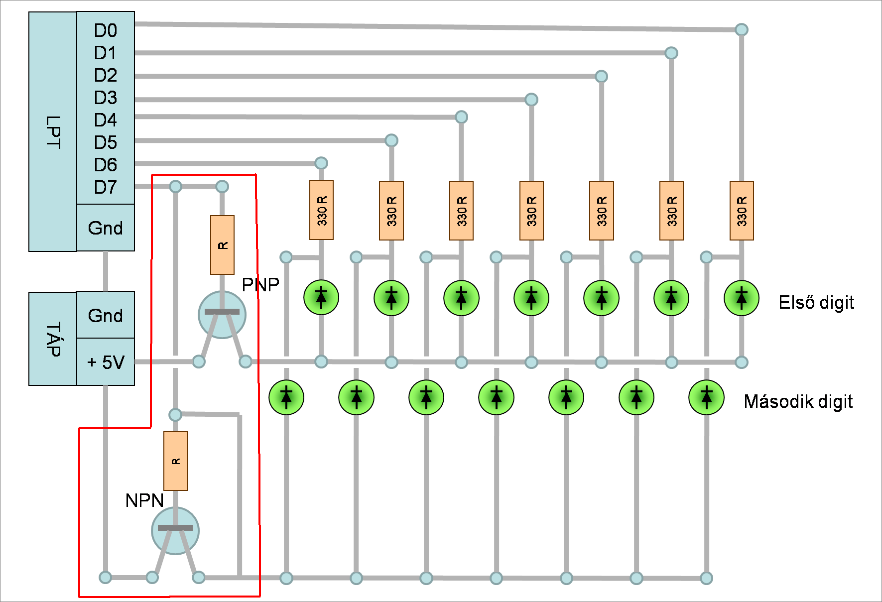

(#) hackerfish válasza proli007 hozzászólására (») Jún 18, 2010 /
Húha!
Le tudnál rajzolni egy hasonló áramkört, mint amit én is mellékeltem, csak olyat ami működik?
Hogy "még jobban" értsem a dolgot...
És ha valahogy megoldanám, hogy kevesebb áram jöjjön ki az LPT-ből, akkor nem is kéne invertálni a vonalakat?
Esetleg át tudnád rajzolni a bekeretezett részt?

(#) proli007 válasza hackerfish hozzászólására (») Jún 18, 2010 /
"És ha valahogy megoldanám, hogy kevesebb áram jöjjön ki az LPT-ből, akkor nem is kéne invertálni a vonalakat?"
Itt nem is tudom mire gondolsz..
- Neked közös anódos kijelződ van, tehát a katódokat csak a GND-re húzhatod, ha ki akarod gyújtani. Az anódokat, pedig a +5V-ra.
- Ha elgondolkodtál volna azon, hogy egy ULN ICt- iktatsz a kijelző katódjai és a Port közé, akkor nem kellene invertálni, mert az IC megteszi helyetted. (Csak kellene már ismerni, hogyan működik egy tranyó, de úgy látom számtekes vagy, így nem akarsz foglalkozni vele. Pedig fogsz )
- A csökkent port terhelésnek, meg az invertálásnak köze nincs egymáshoz.. Az invertálás mindössze annyit jelent, hogy ha a bemenete magas szintű, akkor a kimenet alacsony, vagy ha a bemenet alacsony , a kimenet magas. Például a két Led anód vezérlése között, mindenképpen invertálni kell, mert amikor az egyik ég, a másik sötét és fordítva. Inverterek pedig kazalszám vannak TTL v. CMOS IC-kben, akár egy tokban 6db. is. (pld. a TTL kimenetű 74LS04 vagy a nyitott kollektoros 74LS06, vagy CMOS CD40106, de az ULN-t is 8db nyitott kollektoros inverternek lehet felfogni.)
- Az anód meghajtásához, mindenképpen két PNP tranyót érdemes alkalmazni (közös emitteres kapcsolásban), az 5V tápfesz miatt. A két anód meghajtók közé, kell az inverter, hogy amikor az egyik be, a másik ki legyen kapcsolva.
- Egyébként, a multiplexer meghajtásnál, nem szokás, egy vonalat használni, az esetleges összegyújtás miatt. (Mert "áthallás" lehet a két kijelző között.)
A helyes vezérlési sorrend, hogy kiadjuk a szegmensek kódját, bekapcsoljuk az anódot. Várunk, kikapcsoljuk az anódod. Kiadjuk a másik szegmens kódot, és bekapcsoljuk a másik anódot... Ehhez a vezérléshez, viszont már két külön anód vonal szükséges.
Kizárólag azért nem rajzolom le, hogy megismerkedhess velük.. De elő kellene venni néhány tranyót mérni, esetleg szimulálni.. Nem? (nem bántásnak írom, jó tanácsként..)
üdv! proli007
Ha jól értem, az IC-ben van 8 PNP tranyó, és az LPT-t D0-D7-ig ezeknek a tranyóknak a bázisaira kellene kötni egy ellenállással.
A tranyók meg bekapcsolt állapotban a Gnd-t és a ledek katódjait kötnék össze.
Eddig jól gondolom?
Az LPT korlátozott számú kimenetei miatt csak 1 vezeték marad a multiplex vezérlésére, azért így is meg lehet csinálni nem?

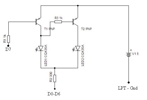

(#) vilmosd válasza proli007 hozzászólására (») Jún 18, 2010 /
Hali
Bocs hogy bele vau-vau
„Egyébként, a multiplexer meghajtásnál, nem szokás, egy vonalat használni, az esetleges összegyújtás miatt.”
Mivel itt LPT-rol van szo egyszerre kell kiadni az adat es a mpx jelet (8bit). En is erre gondoltam eloszor, de rajottem, hogy ez egy port, es itt nem all fent ez a problema. Pl kiadsz az elso kijelzore b01000000 "0", majd a masodikra b11111001 "1", a mpx jel (D7) azonos idoben jelenik meg az adattal, tehat nincs athallas. Persze en meg mindig azt mondom, hogy az altalam lerajzolt ket pnp tranyos megoldas is megteszi, legfeljebb a MPX vonallal sorba kell kotni egy 3V3 zenert (LPT magas szint 2.4V miatt), es mar kesz is. Kulonben is a kollega csak jatszani akar ezzel, nem kesztermek lesz.
Udv Vili
(#) hackerfish válasza vilmosd hozzászólására (») Jún 18, 2010 /
Azt a rajzot letöltöttem, csak nem tudtam átrajzolni LPT hez.
Az R2 a ledekhez van?
Az lpt az sw1 helyére menne, úgy, h a táp Gnd-je az LPT gnd-jéhez, a D0-D7 pedig a táp pozitív pólusa helyett?
Inkább rajzolok...
Szóval így?

(#) vilmosd válasza hackerfish hozzászólására (») Jún 18, 2010 /
Hali
Igy kb. A mellekletben a komplett bekotes.
Udv Vili

(#) proli007 válasza vilmosd hozzászólására (») Jún 18, 2010 /
Nincs itt semmi bele vau..
Természetesen igazad van, mert a porta regiszter bitjeinek írása egy időben történik. Én is tudom ezt, csak kizárólag a tisztánlátás kedvéért írtam le a vezérlést.
A PNP tranyó szinteltolását, természetesen akár zénerrel, akár bázisosztóval meg lehet oldani. Egyébiránt is illendő bázis-emitter ellenállást alkalmazni. (Persze hogy mi illik, mi nem, az alkalmazás és igény kérdése. De úgy vélem, egy kezdőnek jobb hozzászokni, akkor későbbiekben nem okoz hibát-fejtörést számára, ha ismeri a problémát.
üdv! proli007
