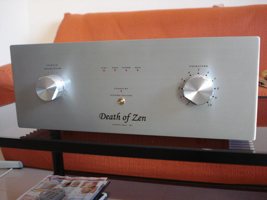

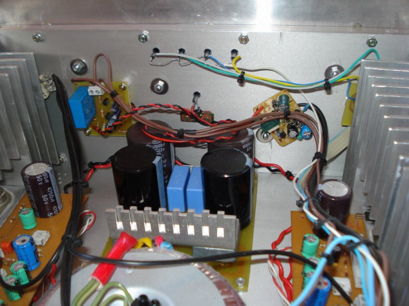

Sziasztok elkészült a DOZ tuningolt verziójú erősítőm!
Köszönet a degítőknek a felmerült problémák megoldásában! Főbb paraméterei: -A osztályú (ebbe a topicban fölös is írnom) -Tuningolt verzió 2x3 végtranzisztora lett kibővítve (MJ15003) -Megjahtótranzisztorok MJE15030 -Tápfeszültsége :40 volt 4*4700µF szűrt táp -1.7 A nyugalmi áram egynelőre passzív hűtéssel de egy kis aktív hűtés elfér rá... -400W 230/30 volt Toroid transzformátor -bekapcsoláskor késleltetee hangfalátváltás hangszórókilökéscsillapítással (másik erősítő kibemente csatlakoztatható és alapállapotban az van a kimeneten bekopcsolás után vált át ~3s késleltetéssel mialatt feltöltődik a kondenzátor így nem jelenik meg a hangfal rákapcsolásakor a kondenzátor feltöltődéséből adódó hangszóró kilökő inpulzus -kimenős kondenzátor : 1x 4700µF elco + 1x 10µF MKT A hangja megítélésem szerint remek nagyon szeretem közép és mély tartománya nagyon szépen szól. És mellékelek néhány képet. és további kommentben
és még egy pár kép az
alkotóelemekről.
és az utolsó adag
Gratuláciom szép munka !
Idézet: „A hangja megítélésem szerint remek nagyon szeretem közép és mély tartománya nagyon szépen szól.” Hát ez ritkaság számba tehető amit mondasz általában a DoZ hangzása a legtöbb embernek nem jön be. De én is inkább a te táborodhoz tartozom nekem is tetszik ez a különleges hangzásvilág! Ismerősek azok a szép konderzátorok egy helyről vettük valószinű

ezért is most kicsit átalakítom rakok az egyik oldalra két csatit hogy tudjam mérni az áramot meg kirakom melé a porikat hogy állítható legyen csak megcsinálom a tartó konzolokat és takaróburkolatot

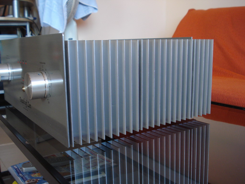

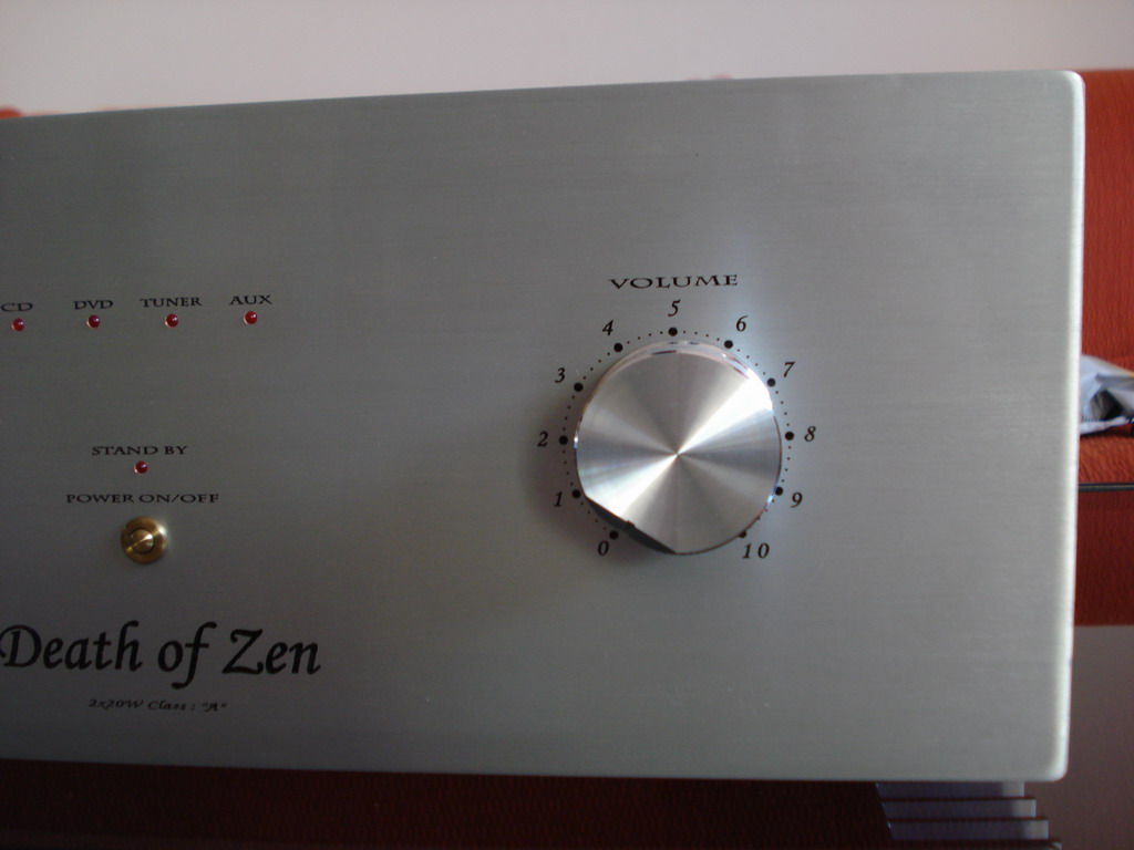

CIRKOL kérésére feltöltöm a képeket az erősítőmről. igaz még nincs kész a teteje de ami késik nem múlik
Egyébként a tetőn kívül akad még rajta egy két finomítani való de szerintem egész jól sikerült. A Hangja egyszóval hihetetlen! Tisztán ad minden hangot a mélytől a magasig! A nyugalmi áram 1,7 Amper bemelegedés után. De beszéljenek a képek inkább. A kritikákat szívesen fogadnám! Üdv.

Csao, mesésen szép az előlapod ! Nekem kicsatolókondi mellett egy 3,3 mikros bennic kondi, ez utóbbi rettentően korrekt hangot csinált az amúgy sem elhanyagolható cucból, bár már egy éve egy darab rétegelt lapra csavarozva hever cucc egyéb elfoglaltságok miatt
Nagyon szép és igényes erősítő. Gratula. :eek2:
Nagyon szép munka! Gratulálok! Érdekelne, hogy a bemenetválasztót milyen elven oldottad meg?

Egy kérdésem van illetve csak megnyugtatás képen kérdezném a hitetlenkedők kedvéért ? a hűtőborda ugye kell ennyi a DoZ számára ! Idézet: „Tisztán ad minden hangot a mélytől a magasig” Ez is egy rika vélemény a DoZ - ról azt tudod , az építkezők nagy többsége besöpörte az asztal alá a kész művet mert elégedetlen volt a végeredménnyel . Biztos én is a botfülű egyének közé sorolom magam de nekem is tetszik a hangzásvilága
Nagyon egyszerűen.
Vettem egy 12/1 pólusú forgókapcsolót aminek kiszedtem az ütközőjét hogy körbe tudjon forogni, meg a rugóján gyengítettem egy kicsit hogy lágyabban kattogjon. Aztán 1db relé/bemenet és a forgókapcsolóval a reléknek adom az áramot de ehez szét kellett osztani a 12 pólust 3*4-re. Szóval minden 4. lába össze lett kötve, így ahogy forgatod a bemenetek egymás után jönnek pl.: 1-2-3-4-1-2-3-4-1-2.... Remélem elég érthető volt Üdv.
