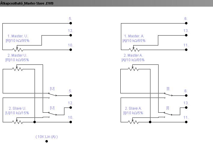

Én is szívesen vennék egy ilyen rajzot, de van egy érzésem, hogy ennek megvalósítása nagyságrendekkel összetettebb feladat, mint a "Power OFF" kapcsoló.
Itt az lenne a korrekt megoldás, ha a szabályozó jelet a -Master táptól- galvanikusan leválasztva tudnád "át adni" a -slave tápnak-....
(#) edison14 válasza ToXeN hozzászólására (») Júl 11, 2010 /
A sztereó poti egy kicsit bonyolult de ha sima potikat használok és beépítek egy kapcsolót akkor lehet hogy jó is lesz. Csináltam egy kis összevisszaságot. Szerintem még működne is.
(#) tibibalogh520 válasza edison14 hozzászólására (») Júl 11, 2010 /
Sajnos nem ilyen egyszerű...
Gondold át még egyszer (kétszer, háromszor).
(#) edison14 válasza tibibalogh520 hozzászólására (») Júl 11, 2010 /
Hát igen ebben egy csomó hiba van de már haladunk! nem tudom hogy hogyan lehetne megoldani azzal a műveleti erősítővel. Fogalmam sincs és még csak ötletem sincsen hozzá. Még körülnézek a neten hogy találok e valamit abban már nem vagyok biztos.
(#) ToXeN válasza edison14 hozzászólására (») Júl 11, 2010 /
Éppen ez az amit nem csinálhatsz meg! Semmilyen elektromos kapcsolat nem lehet a két táp között a kimeneteken kívül! (párhuzamos módban egy kis trükközéssel akár még össze is lehetne kötni, de sorosnál szóba sem jöhet!)

(#) _JANI_ válasza edison14 hozzászólására (») Júl 11, 2010 /
Szia! Én egy többáramkörös váltókapcsolóval oldanám meg s kitrimmerellném a különbségeket. De arra szerintem ügyelni kellene, hogy csak kikapcsolt állapotban legyen átkapcsolva a szimmetrikus/aszimmetrikus kapcsoló. ( Az átkapcsolt tápegység leválasztott potméterei miatt a kimeneten esetleg ( ellenőrizhetetlen ) feszültség ugrás jelentkezhet. Bár lehet, ezt a " DC-OFF " kapcsoló jól lekezelné.
Pár kiszemelt kapcsoló... ( PL:1. vagy ( ezek kicsit precízebbek ) PL:2. PL:3. PL:4.)
( De akár többáramkörös relével is megoldható az átkapcsolás... )
Mellékelek egy kapcsolást az elgondolásomról...
(#) dB_Thunder válasza edison14 hozzászólására (») Júl 11, 2010 /
Ez azért kicsit bonyolultabb !
Ha így kötözgeted a potikat akkor a kimenetet nem kötheted úgy hogy + - tápot kapjál!
Ez az össze vissza kötözgetés elég sok problémát felvet, most csak kettőt írok :
- párhuzamosan nem illik tápot (erősítőt) kötni, egyébként szerintem felesleges is. Általában különböző feszültségekre van szükség.
- szimmetrikus üzembe elvárható, hogy minden helyzetben megmaradjon a feszültség szimmetria, még akkor is ha valamelyik fél áramgenerátoros üzembe is lép.
Szimmetrikus kivitel lehetséges megvalósításai:
- szereó potival: 2 "master" áramkörrel, kimenetek szabadon variálhatók, elfogadható fesz szimmetria, viszont az áramfigyelés csak az adott áramkörre hat.
- egyszerű master-slave kombóval: kimenetek nem variálhatók szabadon, tökéletes fesz együttfutás, még áramgenerátoros üzemben is
-bonyolult alkatrésztemetővel, bonyolult kezelhetőség mellett, megvalósítható minden kívánság is persze,
(kérdés megéri e)
Amit én javaslok az eddigi tapasztalataim alapján:
-egy szimmetrikus táp, melynek közös a fesz és az áram potija,
-plusz még egy beállítható fesz.-ű táp ami nem szimmetrikus feszt ad,
-esetleg még pár fix feszültségű kimenet.
Természetesen minden táp részegység galvanikusan leválasztottnak kell lennie.

(#) Allf hozzászólása Júl 11, 2010 /
A labor tápegység mester-szolga üzemmód kivitelezésének módja a mellékletben. :yes:

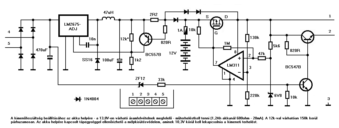

(#) robing16 hozzászólása Júl 11, 2010 /
Találkoztam egy problémával, amit meg szeretnék oldani, ám nem tudok elindulni, hogy-hogy is kellene összeállítani egy tápegységet.
A feladata az lenne, hogy szünetmentes tápellátást biztosít, plusz tölti az akkumulátorokat. Ennek a tápegységnek 12V-ot kell biztosítani, amivel tölti az akkumulátor(oka)t, és ha megszűnik a 220V-os tápellátás, akkor akkumulátorból tápláljon!
Az a legbonyolultabb gond, hogy a tápegységnek stabil 12V-os feszültséget kell biztosítani, és úgy szeretném megoldani, hogy ha az akku feszültsége 12V alá esik, akkoris 12V-ot generáljon... Kb 9-10V-os feszültségnél meg lekapcsol...
Ezt az utolsó részbe nem tudok belekezdeni, mert nem tudom elképzelni, hogy kéne ezt megoldani úgy, hogy kb 5-6A-t biztosítson az akkumulátorokból folyamatosan...
Köszi előreis!
(#) Proci_85 válasza robing16 hozzászólására (») Júl 11, 2010 /
Szünetmentes táp építése
Szünetmentes táp
Hasonlók
Arra, hogy 9-10V alá esve kikapcsoljon, "akkuőr", "akkuvédelem" kulcsszavakra keress rá. Valahol láttam itt a fórumon.
Napelemes akkutöltő topikokba is érdemes szétnézni. Talán a csatolt kép épp onnan való.
