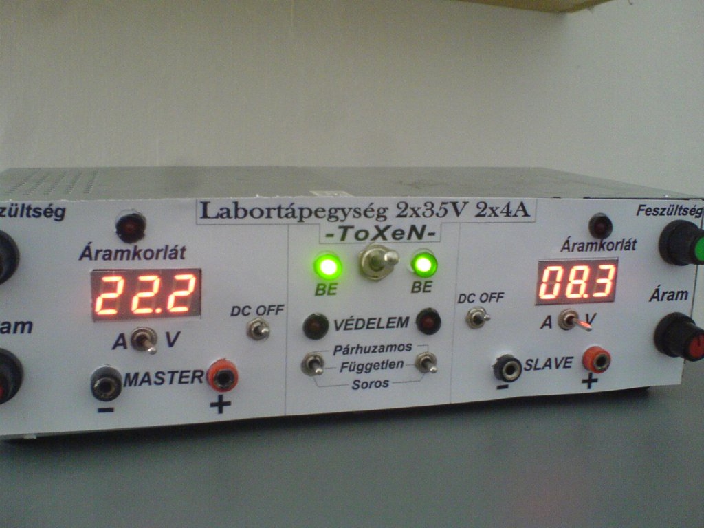

Én is szívesen vennék egy ilyen rajzot, de van egy érzésem, hogy ennek megvalósítása nagyságrendekkel összetettebb feladat, mint a "Power OFF" kapcsoló.
Itt az lenne a korrekt megoldás, ha a szabályozó jelet a -Master táptól- galvanikusan leválasztva tudnád "át adni" a -slave tápnak-....
A sztereó poti egy kicsit bonyolult de ha sima potikat használok és beépítek egy kapcsolót akkor lehet hogy jó is lesz. Csináltam egy kis összevisszaságot. Szerintem még működne is.
Sajnos nem ilyen egyszerű...
Gondold át még egyszer (kétszer, háromszor).
Hát igen ebben egy csomó hiba van de már haladunk! nem tudom hogy hogyan lehetne megoldani azzal a műveleti erősítővel. Fogalmam sincs és még csak ötletem sincsen hozzá. Még körülnézek a neten hogy találok e valamit abban már nem vagyok biztos.
Éppen ez az amit nem csinálhatsz meg! Semmilyen elektromos kapcsolat nem lehet a két táp között a kimeneteken kívül! (párhuzamos módban egy kis trükközéssel akár még össze is lehetne kötni, de sorosnál szóba sem jöhet!)

Szia! Én egy többáramkörös váltókapcsolóval oldanám meg s kitrimmerellném a különbségeket. De arra szerintem ügyelni kellene, hogy csak kikapcsolt állapotban legyen átkapcsolva a szimmetrikus/aszimmetrikus kapcsoló. ( Az átkapcsolt tápegység leválasztott potméterei miatt a kimeneten esetleg ( ellenőrizhetetlen ) feszültség ugrás jelentkezhet. Bár lehet, ezt a " DC-OFF " kapcsoló jól lekezelné.
Pár kiszemelt kapcsoló... ( PL:1. vagy ( ezek kicsit precízebbek ) PL:2. PL:3. PL:4.) ( De akár többáramkörös relével is megoldható az átkapcsolás... ) Mellékelek egy kapcsolást az elgondolásomról...
Ez azért kicsit bonyolultabb !
Ha így kötözgeted a potikat akkor a kimenetet nem kötheted úgy hogy + - tápot kapjál! Ez az össze vissza kötözgetés elég sok problémát felvet, most csak kettőt írok : - párhuzamosan nem illik tápot (erősítőt) kötni, egyébként szerintem felesleges is. Általában különböző feszültségekre van szükség. - szimmetrikus üzembe elvárható, hogy minden helyzetben megmaradjon a feszültség szimmetria, még akkor is ha valamelyik fél áramgenerátoros üzembe is lép. Szimmetrikus kivitel lehetséges megvalósításai: - szereó potival: 2 "master" áramkörrel, kimenetek szabadon variálhatók, elfogadható fesz szimmetria, viszont az áramfigyelés csak az adott áramkörre hat. - egyszerű master-slave kombóval: kimenetek nem variálhatók szabadon, tökéletes fesz együttfutás, még áramgenerátoros üzemben is -bonyolult alkatrésztemetővel, bonyolult kezelhetőség mellett, megvalósítható minden kívánság is persze, (kérdés megéri e) Amit én javaslok az eddigi tapasztalataim alapján: -egy szimmetrikus táp, melynek közös a fesz és az áram potija, -plusz még egy beállítható fesz.-ű táp ami nem szimmetrikus feszt ad, -esetleg még pár fix feszültségű kimenet. Természetesen minden táp részegység galvanikusan leválasztottnak kell lennie.

Suliban tökéletesen megfelelt 2 galvanikusan elválasztott táp + - összekötéséből kialakított föld & így kapott +/- feszültség. Persze előbb be kell állítani A majd B tápot azonos feszültségre, de utána ennyi. Nem volt szükségünk tápfesz állításra ![]() Ha tényleg az áramkört rákötve akarjuk szimmetrikusan állítani "+/-" -t, akkor ahogy dB_Thunder is mondta, szimmetrikus táp és az csak az. Ez a túl univerzálás (pakoljunk mindent egy áramkörbe) nem biztos, hogy mindig nyerő. Egyébként is jó ha több táp van a műhelyben
[OFF]... Ha egyszerűen megoldható a tápok " párhuzamosra állítása ", akkor miért ne lehetne beépíteni!? Egy kattintás és máris azonos kimeneti feszültséget ( és - vagy áramot) ad mind két tápegység. S csak opció a közös földpont ( kimeneti pontok ( két független tápegység vagy egy +/- -os tápegység )) együtt vagy külön kezelése.
... Idézet: „főleg ha azok megalapozatlanok.” Ki kérem magamnak! Nem szoktam a levegőbe beszélni. Ezek tények, és csak fölhívtam a fórumtársunk figyelmét, hogy ilyesmire is számíthat.
Már hogyne lenne! Nekem nap mint nap párhuzamos módba megy! Szimmetrikus mód pedig valóban szinte csak erősítő/előerősítő élesztéshez kell, de milyen jól jön mikor üzem közben emeled a feszültséget és nem kettő potit kell óvatosan tekergetni, hanem csak a masterét! És talán a legfontosabb, hogy nem neked kell kábelozgatni kívül... ha továbbra is neked kell összekötni a kimeneteket, akkor aztán mindegy hogy egy potit vagy két potit tekergetsz! Kényelmi funkció? Meglehet...
dB_Thunder nem tudom miért mondja hogy nem illik párhuzamosan kötni tápokat, ha nagyobb áram kell akkor erre szinte csak ez a megoldás van. Továbbá éppen a szimmetrikus mód miatt mondtam, hogy nem jó ha a master vezérli mindkét táp áramkorlátját, előfordulhat hogy különböző áramok folynak. (párhuzamosban is sokszor jól jön, hogy külön szabályozható az áram) Persze én magamból indulok ki, nálam ki van használva, biztos van olyan aki ritkán használná ezt a funkciót, és ezért nem is erőlteti. _JANI_ által említett feszültségugrással én még nem találkoztam, én EZZEL a kapcsolóval oldottam meg (3 állású, két áramkörös), oldalanként 1db, ha mindkettő azonos állásban van akkor kapcsolja a kimenetet (üzemmódnak megfelelően) valamint a potit. Ha nincsenek azonos állásban akkor mindegy hogy melyik hogy áll független üzemmódban van!
A labor tápegység mester-szolga üzemmód kivitelezésének módja a mellékletben. :yes:
Idézet: „Ezek tények, és csak fölhívtam a fórumtársunk figyelmét, hogy ilyesmire is számíthat.” Melyet ezúton is köszönök. Utánaolvastam a topikban és valóban volt rá példa. (1 2 3 ) Kirpbóbáltam magam is, a deprez műszer ~1-2V-ig ugrik ki, majd lassan visszakúszik nullára. Szkóppal lehet nagyobb tüskét látnánk. Mindenesetre így tényleg marad nálam is a pozitív tápoldal megszakítása kapcsolóval. Lehet egy kétkörös még tutibb lenne. Vagy ugye kétkörös relével.
Én az enyémet megnéztem szkóppal, és gyakorlatilag a teljes táp megjelent egy pillanatra a kimeneten.
Különben nem gáz hogy ilyen, mert ezt a funkciót legfeljebb nem használom. Betettem egy sima 2 áramkörös kapcsolót a kimenetemre, és ennyi. Úgy van, ahogy az előző tápomban is volt mindig is. El voltam így 15-20 évig, ezzel is el leszek egy jódarabig.
