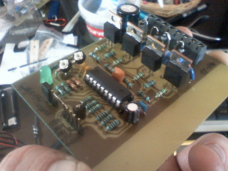

Építek egy 4 tengelyes CNC gépet a vezérlőt megcsináltam, a motor meghajtók is készen vannak, már csak egy jó tápot kéne csinálnom és készen is lennék.
De mielött megépíteném a tényleges és egy ben végleges motorokhoz az igazi tápot, elötte szeretnék egy sima meieit készíteni egy gyengébb motorhoz tesztelésnek.
A vezérlőm optós, a meghajtóim IRLZ44N vannak kivezérelve 6 kivezetéses unipoláris motorokra.

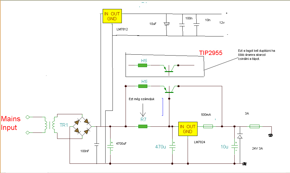

No, itt egy rajz, ezt bővítheted akár 20A ig is, az áteresztő tranyók számának növelésével. Ez stabilizált táp, ez jó lesz a motorokhoz. Az R6 0.1 ohm 5W Hogy tetszik? Ha tetszik, akkor hozzárajzoljuk a 12V tápot is, illetve egy védődiódát, nehogy visszarúgjon a motor.

Tudom Zolikám, írtam hogy az R6-az 0,1 ohm, az R7-et, vagyis a 100R-t meg ki kell majd pontosan számolni, ezért is írtam, ha tetszik neki, akkor átalakítjuk, eredetileg ez egy 12V 30A -es stab, 24V bemenővel, ill 6 áteresztővel, csak gyors skiccelésen ejtettem át, mutatóba, de igazad van, megtévesztőleg hathat. Köszi a javítást.

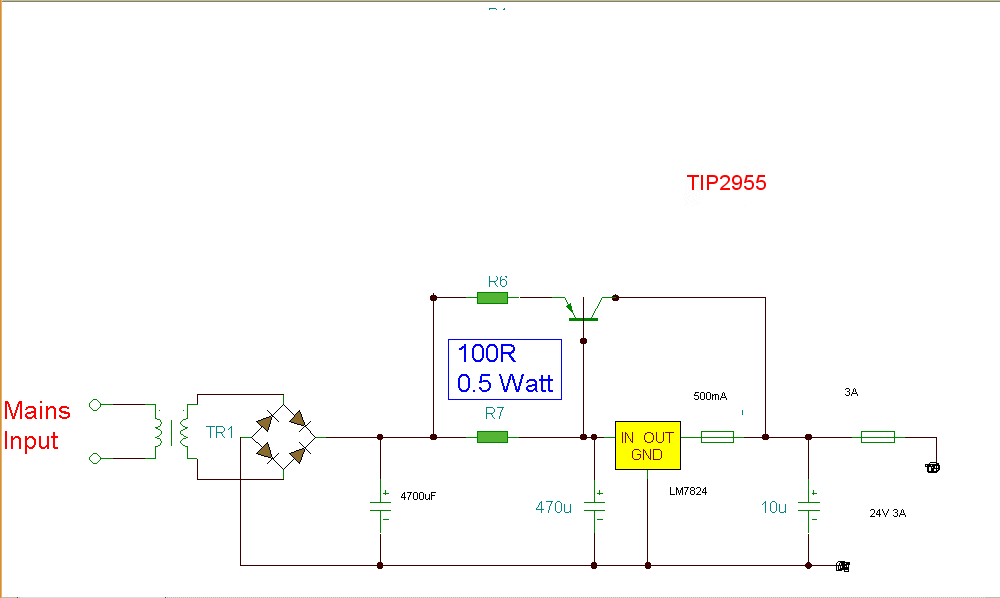

Ha a nyers feszültség 26V az jó ha áramban tudja amit kell, gondolom a 35V már egyenirányítás és pufferelés után lett annyi. Itt egy módosított rajz, ezen már rajta van a 12V is. Akkor végül is mekkora áram kell összesen a motorokhoz? 3A elég?

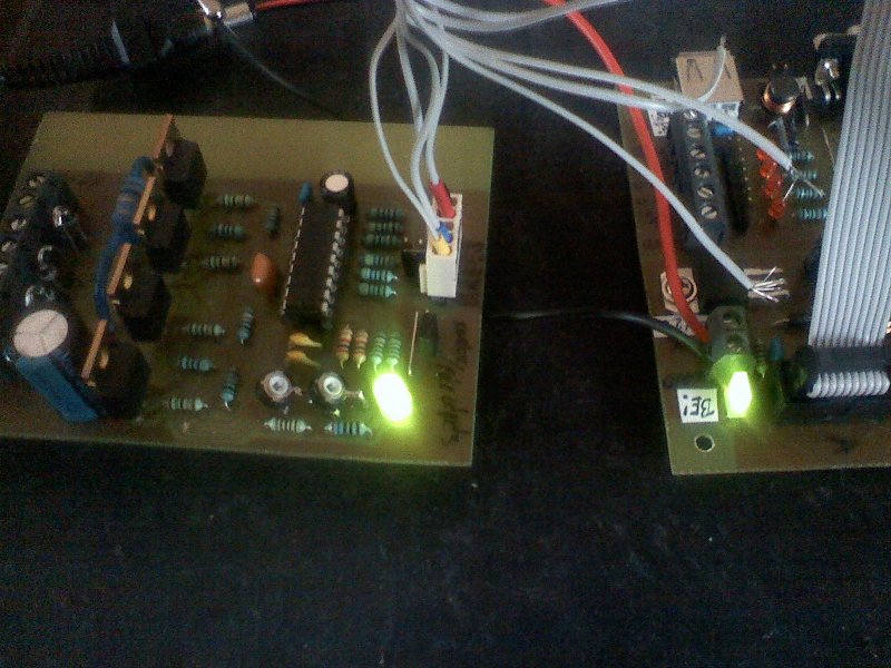

Ilyen motort szeretnék tesztelni!!
Aztán ha működik minden a vezérlőn és a meghajtón, akkor csinálnám meg a 3A bika tápot a nagy motoroknak.
ezen a motoron tesztelgetnék "van ithon 5db" ha leégetném

Szia, igen, ehhez jó lesz a 3A, LAY -om nincs hiszen azt meg kellene tervezni, mivel most szabtuk a tápot az igényeidhez. Meg tudod csinálni a nyák tervet sprintbe?

Azt a TIP2955 öst majd át kell nézni, sem a tokozása nem jó, sem a lábai, de majd délután tréningezek rajta neked.
