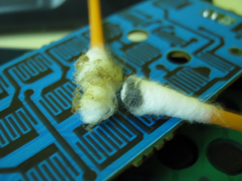

(#) zsombi97 hozzászólása Jún 23, 2010 /
Nekem az lenne a gondom hogy van egy SONY TV-m és a távirányítója nem működik cseréltem benne elemet de nem működik így se nem tudjátok mi lehet a baja?
Előre is köszi: Zsombor
(#) zolika60 válasza zsombi97 hozzászólására (») Jún 23, 2010 /
Szedd szét. Nézd meg nem koszolódott-e el a gombok alatt. Elem csatakozó nincs kitörve? Polaritás helyesen vannak bent az elemek?

(#) zsombi97 válasza zolika60 hozzászólására (») Jún 23, 2010 /
Rendben viszont ha semmi csavar nincs rajta akkor hogy szedjem szét és az elemek helyesen voltak benne, egész pontosan ilyen távirányíto SONY RM-836 http://www.emerx.cz/zbozi/SONY-RM836.jpg
Össze van pattintva. Nincs csavar. Egy alkalmas szerszámmal feszegesd szét. Nem folyt bele a régi elem? Az újon mértél feszültséget? Nem lehet, hogy selejteset vettél?
Rendben mindjárt szétpattintom egy lapos csavarhúzóval .Nem hiszem mert akku volt és frissen töltöttem de azért rámérek
(#) zsombi97 válasza zsombi97 hozzászólására (») Jún 23, 2010 /
1.16-18 felé mozog mind kettő
(#) kadarist válasza zsombi97 hozzászólására (») Jún 23, 2010 /
Elemet tegyél bele, ne akkut. Az akkunak kicsi a feszültsége.
Kipucoltam hát mit ne mondjak elég sok kosz jött ki belőle(mellékelt képek)de megérte mert működik. Köszönöm a segítséget.

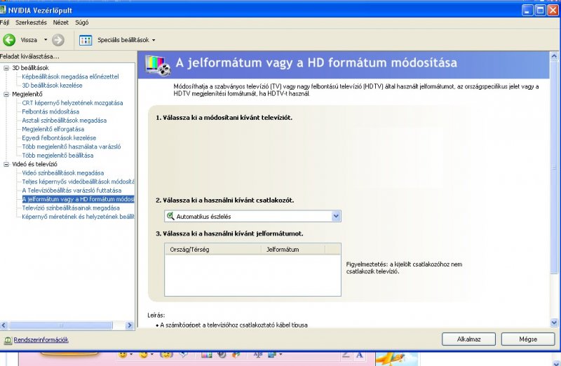

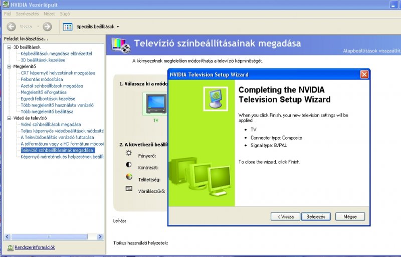

(#) elliotcastro hozzászólása Jún 23, 2010 /
[Sziasztok
Tudom, nem ez a fórum témája, de az ezzel foglalkozó topikokban sajnos rég nem volt aktivitás
Tehát:
adott egy GeForce FX 5200 es videokártyám egy RCA és egy S-Video kimenettel
Fel van telepítve a szükséges driver is (kép mellékelve)
Összekötöttem először RCA val a TV vevő egységével (kiss dp-558 dvd lejátszó) inputnál átállítottam minde variációra, de az istenért sem teszi ki a monitor képet a TV re aztán közvetlen a TV re kötöttem végigpróbáltam az AV-kat, de semmi
Utána ugyanezt megcsináltam S-videoval, szintén semmi
Mi lehet a gond? hogy kell képet vinni a tv re?
ja és még 1 kép

(#) reddot válasza elliotcastro hozzászólására (») Jún 24, 2010 /
Vedd kisebbre a képfelbontást és úgy próbáld meg ismét! Ha az azonosítás gombra kattintasz, akkor egy egyest és egy kettest ír fel az adott megjelenítőkre, ha jók lettek a beállítások.
