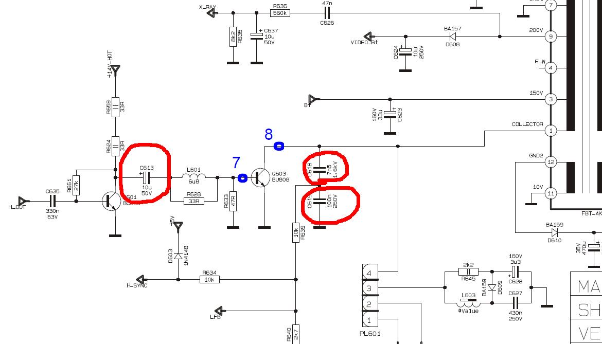

(#) dewid válasza kadarist hozzászólására (») Jún 22, 2010 /
Hát sajnos zárlatos.
Körülnézek hátha van hozzá alkatrész.
Amúgy pár helyen olvastam hogy ha a sormeghajtótranzisztor zárlatos akkor a hozzá tartozó kondit is ki kell cserélni mert a következőt is zárlatba viheti. Igaz ez?
Melyik lesz ez a kondi?
(#) kadarist válasza dewid hozzászólására (») Jún 22, 2010 /
Ez a Te készülékedre is vonatkozik. A BU808 a sordarlington.
(#) Doncso válasza kadarist hozzászólására (») Jún 22, 2010 /
Igen, itt volt egy kis kavarodás, kicsit máshogy van ez a rész nálam. De szerencsére megoldódott.

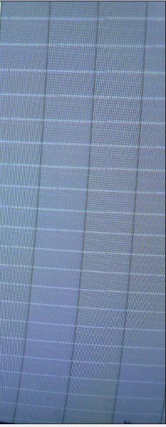

(#) kopaszs hozzászólása Jún 22, 2010 /
Sziasztok egy kis segítség kellene a képen látható a hiba a függőleges csík az csak a kamera miatt van benne a viszintesel van probléma akármit csinálok vele még is benn van kép igaz van rajta csak amikor fényképeztem akkor koaksz nem volt rákötve.bármelyik csatornára kapcsolok ez a csík akkor is meg van.Mi lehet a baja?Én a lemágnesező termisztorra gondoltam de szerintem ez nem az lesz.Még egy dolog ezek a csíkok nem mennek csak állnak a képernyőn.
(#) kadarist válasza kopaszs hozzászólására (») Jún 22, 2010 / 1
Tekerd lejjebb a G2 (Screen) potit.
Értem. A 10mikro 63v-os kondi helyett kb mekkorát tegyek? Mert nem akarok túl nagyot tenni.
(#) kopaszs válasza kadarist hozzászólására (») Jún 22, 2010 /
Köszönöm segítséged tökéletes lett ezt el is felejtettem.Köszönöm
A 10µF 50V-osat cseréld 22µF 63V-osra, vagy még nagyobb feszültségűre. A kollektorra kötött kondikat is mérd ki kapacitásméréssel.

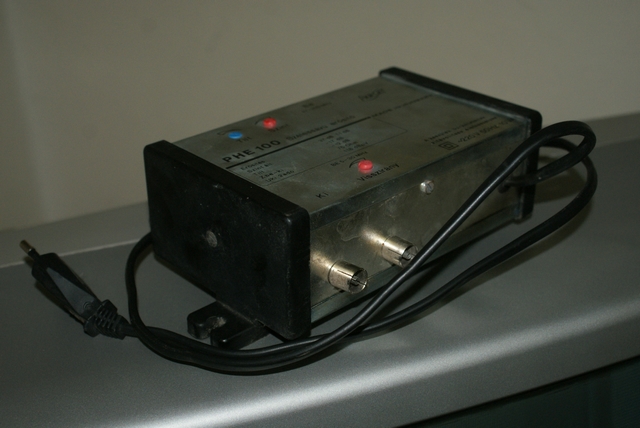

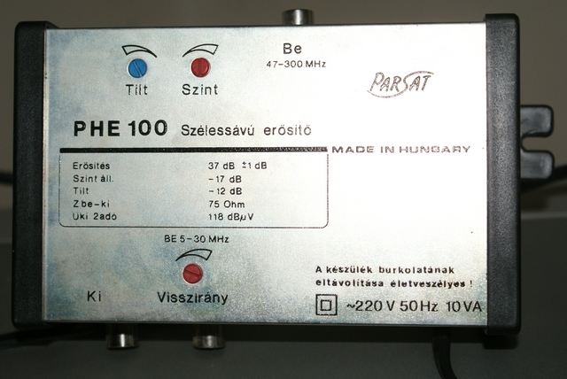

(#) elliotcastro hozzászólása Jún 22, 2010 /
Kérdésem lenne
Van itt egy ilyen kis kütyüm (képet mellékeltem)
Elvileg egy szélessávú erősítő
Nekem kábel TV -m van
Az oszlopról bejövő jel 4 TV re van elosztva
A kérdés:
Ha ezt a kütyüt beteszem a kábel és a tv-m közé, akkor tisztább, jobb minőségű lesz a kép? mert így 4 felé elosztva már nem olyan szép

(#) heli válasza elliotcastro hozzászólására (») Jún 22, 2010 / 1
Igen jobb lesz a kép, de az elosztó elé kell tenned, és szólni kellene a kábeleseknek, hogy műszerrel állítsák be , mert ha túl sok a jel, egymásra "úsznak" az adások
(#) kadarist válasza elliotcastro hozzászólására (») Jún 22, 2010 / 1
A puding próbája az evés! De inkább ne szólj a kábeleseknek erről a kis módosításról. Az erősítést a dobozon lévő trimmerrel beállíthatod.
(#) elliotcastro válasza heli hozzászólására (») Jún 22, 2010 /
igazából ez a készülék a padlásunkon volt, mert az utcában ezen keresztül volt elosztva a szolgáltató által a tv jel
tehát ELMÉLETILEG ez be van állítva nem?
Csak azóta már más rendszerről házanként külön külön van lehúzva az oszlopról a jel, így erre a dobozra már nincs szükségük

(#) elliotcastro válasza kadarist hozzászólására (») Jún 22, 2010 /
Úgy van egyébként nálunk, hogy egy kábel lejön az oszlopról, az ketté van osztva egyik szál a TV másik a modembe megy (net+telefon)
Bekötöm a TV kábel elé és elvileg akkor a 4 tv -n valamivel szebbnek kellene lennie a képnek ugye?
A tévé ágba kösd be, és próbáld ki. Bár ez tudja a visszirányt is úgyhogy akár a fő bejövő kábelbe is bekötheted.
