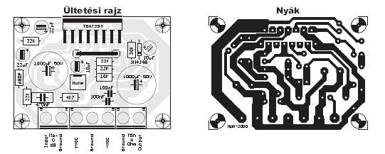

a potit sikerült bekötnöm. köszönöm a segítséget.
kérdésem még az lenne a *-al jelölt 22k ellenállást ami jelenleg nálam 47k meddig lehet növelni ?
Előerősítőt nem használok ezért ezt javasolták hogy növeljem ( de mekkora ellenállás amit még be lehet oda teni?)

(#) Peter911 válasza zsa hozzászólására (») Jún 24, 2010 /
A 22K ellenállás és a bemeneti ellenállás aránya határozza meg az erősítő fokozat erősítését.
A 22K helyére beforrasztasz egy 100KA-s potit. Itt a GND helyett a végerősítő IC bemenet felé kell lennie, a középső lábat és a jobb oldalit az IC kimenetére kötöd.
Beállítod az alsó egy-negyedére ez 25K körül van (meg is mérheted multiméterrel, mielőtt bekapcsolod), meghallgatod, ha kevés kikapcsolod az erősítőt és tekersz rajta felfelé egy kicsit (40-50K) bekapcsolod újra meghallgatod és ha ezzel így kitudod vezérelni az előző fokozattal a végfokot, akkor úgy ahogy az előbb írtam kiváltod a potit fix ellenállásra..

(#) zsa válasza Peter911 hozzászólására (») Jún 24, 2010 /
bocsi az értetlenkedésemmel
De nem teljesen tiszta a dolog. a bemeneti 22k és a nyílt hurkú erősítését végző *22k ellenállás aránya szabályozza az erősítést.
nyílt hurkú erősítést *22k- már kicseréltem 47k-ra így hangosabb lett tényleg. de ez is nagyon kevés még , na meg a torzítás az a közelben sincs.
szóval az *22k vagy a bemeneti 22k-ellenállásra ültessem a potmétert ,hogy nagyobb erősítést érjek el?
