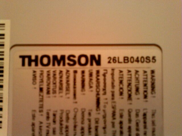

Ha valaki tud kérem segítsen nekem mi baja lehet a tv-m-nek! Használat közben amikor ő gondolja a képernyő közepétől minden irányba kifelé elkezd feketedni a kép és végül teljesen fekete lesz. A hang megy tovább! Van úgy,hogy egyszer csak vissza jön és többször nem csinálja,de van amikor csak némi pihentetés után képes újra dolgozni! De olyan is van amikor csatorna váltások után egyszer csak helyre áll! Elég megbízhatatlan,de nem tudok újat venni! Ha kell leírom a pontos típusát! Arra gondoltam valami tipikus javítható hiba amire valaki meg tudja nekem adni a választ! Minden,hozzászólást szívesen fogadok!

Nem akarok bele vau, de itt egy LCD TV-röl van szó...
Ez inkább vezérlő hiba.
Ez honnan derül ki?...közbe megleltem.Akkor stormo az előző hsz...
A felhasználó neve melett van egy nyil-áthelyezett hozzászólás. Nemrég lett lezárva és áttéve ide.
A tv típusa!
