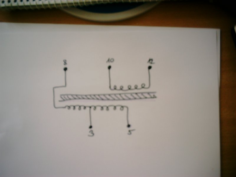

Tőled kérek segítséget, már többször segítettél sikeresen. Egy TV táptrafójával az a gondom, hogy a primer oldalon a használatban lévő lábak 8-10-12, a szekunderen 3-5. A primeren csak a 10 és 12 lábakon mérek ellenállást a szekunderen a 3 és 5 lábakkal közösen a primer 8-as lábával is mérek ellenállást. Remélem érthetően leírtam. Lehetséges ez egy trafónál vagypedig rossz. Lerajzoltam hogyis gondolom.
Egy hálózati flyback trafónak (a legtöbb tévének ilyen van) két független primer tekercse szokott lenni (nem mindig), és egy szekunder, amelyen leágazások vannak. Plusz a kisfeszültségű szekunder tekercs, megint külön tekercset képvisel. Mi a konkrét tv-típus, amelyből a trafó származik?
Tipikus kialakítás, ahol a szekunder tekercsek különállóak.
Audioton T7701M, találtam kapcsolási rajzot, de nem egyezik a tv panellal. Ami nekem jó lenne, sehol nem találtam.
Ezeket már néztem, de nem olyan. Még egy kérdés. A sorkimenő trafó mit határoz ebben az esetben, hogy a táp kiadja a 103V feszültséget.
