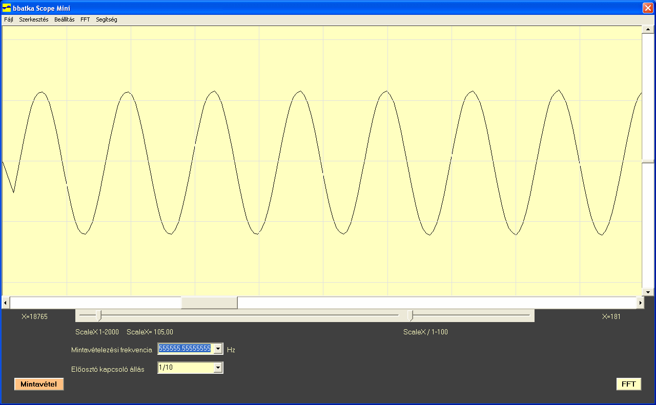

Szóval az előbb átírtam a PIC programját 18F452-re. A PIC pll-es üzemmódban 40Mhz-es fut, így 555Khz lett a mintavételezési freki. A sorosporti komunikáció sebességét is megnöveltem 19200bit/s-re.

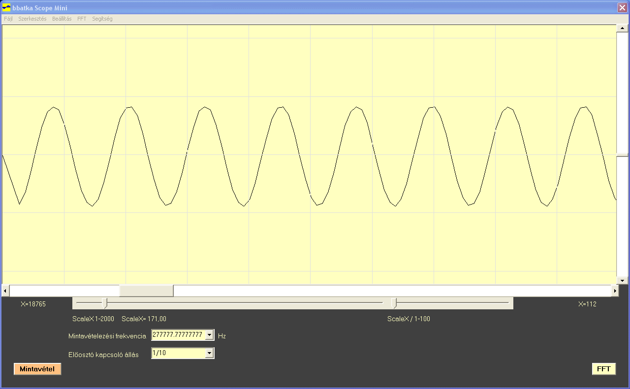

Bocsika. Ezek a képek 277khz-es mintavételre vonatkoznak. Régebbi verziós prgramot fordítottam le. Keresem az újat.
Kicsit mintha kevés lenne a minta amiből kirajzolná az ábrát..... Eléggé vonalas, meg szögletes....
Rájöttem hogy a minta dupla 41.2Khz-es. A spectrumanallizátor számítására hagyatkoztam ami még 277Khz-el számolt. Mindjárt készítek egy újabb mérést.

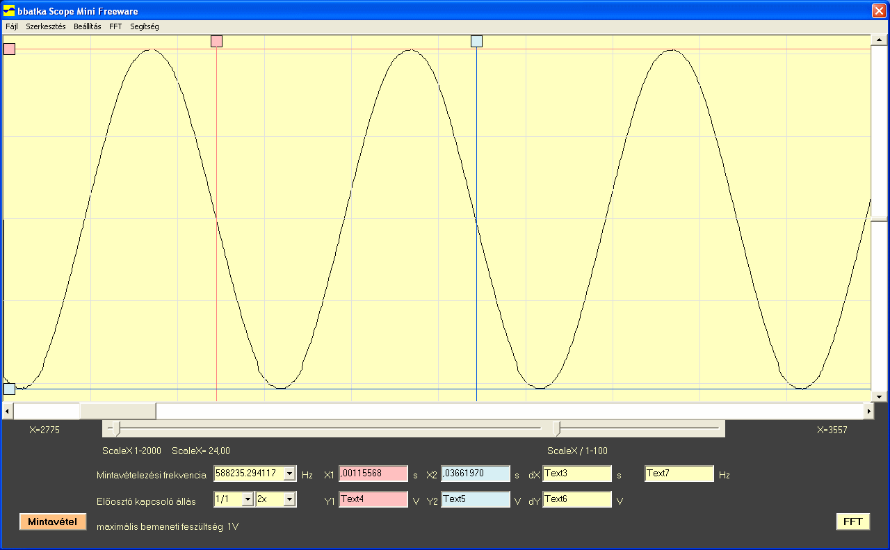

Szóval néhány kép. Kb. 560Khz-en.

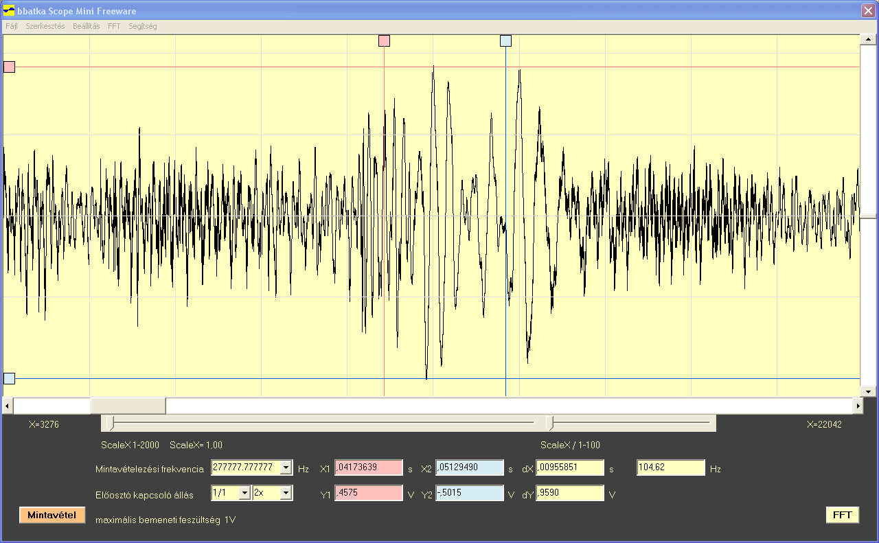

Hogy ne tünjön úgy hogy ez a téma elhanyagolódik. A PC-s programot írom. Sokat haladtam vele. Még különböző képernyő felbontásokra le kell ellenőríznem hogy helyes-e a megjelenítés, el kell készítenem hozzá a helpet és a telepítőt. Jelenleg WinXP alatt írom és legalább a Win98 alatt is még kiakarom próbálni.

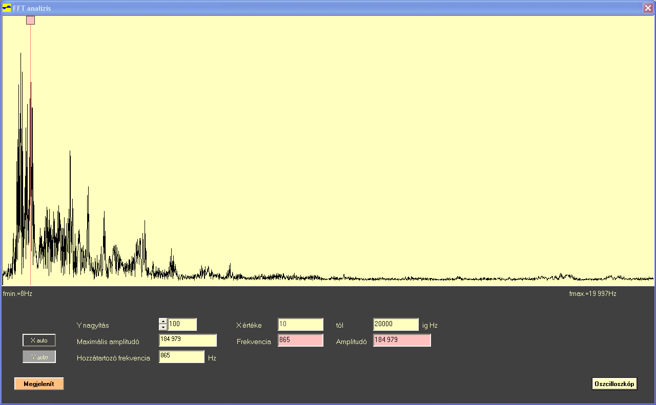

Mellékeltem egy mérés eredményét. Egy Madonna szám részlet.
Szép!

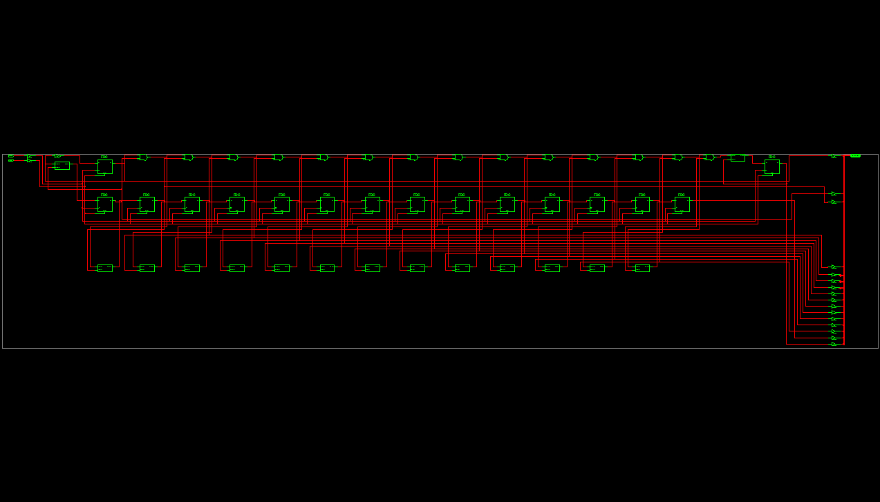

Most volt egy kis időm, ezért rajzolgattam, hogy nálam is történjen valami.
Elkészült a kapcsolása a memória modulnak. Elmegy egy "óccsó" FIFO-nak is, mert hasonlóképen kell kezelni Még átnézem, de jónak tűnik, az elve a gyakorlatban már működik Talán a tavasziszünetben meg is tudom építeni meg le is tudom tesztelni |
