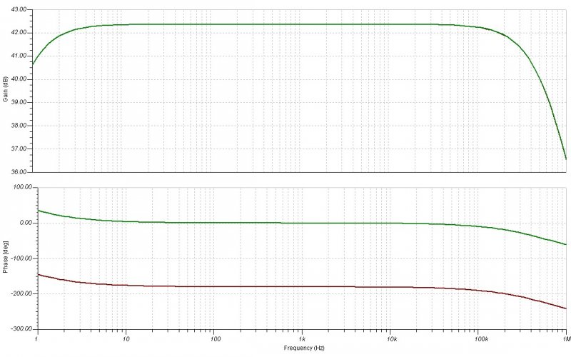

Elkészítettem a tervezett PP meghajtás nyákját .
Sokak szerint ez rossz hatással van a kapott hang minőségre a félvezetők és a csövek együttes alkalmazsa . Szeretném kideríteni , hogy ez mennyire valós aggály . Ezért két változatban is szeretném kipróbálni ezt a kapcsolást , áramgenerátorral és simán , csak katódellenállás használatával . Szimulálva és mérve is az áramgenerátoros változat nyert . A rajzokon látható , hogy a kivehető jel szimmetriája is jobb áramgenerátorral , torzítása is kisebb , DC stabilitása is jobb , ( DC visszacsatolás miatt (R17) ). Az áramgenerátor hatását próbáltam megosztani , katódellenállás alkalmazásával is(R19) . Nyákot úgy terveztem , hogy az R5 ellenállás helyére , könnyen betehető a félvezetős áramgenerátor , így meghallgatható valóban a hatása , gyorsan cserélhető modul beforrasztásával .
CHZ Gratulálok a szellemes kapcsoláshoz :kalap: Sok sikert a teszteléshez! Kíváncsian várjuk az eredményeket!

Én is kíváncsian várom , hogy a hangzásban milyen változást hoz . Áramgenerátorral már több erősítőt csináltam , itt próbáltam hatását kicsit kompenzálni a soros ellenállással . Műszakilag az áramgenerátoros változat a nyerő , szimuláció szerint is , ez látható a fázis/fereki átvitelén is , de a fülünk , nem biztos , hogy ezt fogja jobbnak érzékelni .
