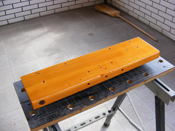

![]() Én meg még most kezdek bele egy hibrid összeállításába, erre még van egy hetem . ![]() Azt viszont nem is modtad melyik HTA-30 -as panelt épited.
