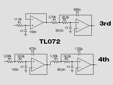

(#) zoka hozzászólása Júl 6, 2010 /
Ez lehet, hogy nagyon amatőr kérdés, szóval:
megépíteném a képen látható alul-áteresztő szűrőket, mind a kettőt kipróbálnám. Csak az a gondom velük, hogy +/- táp kell a tl072 műveleti erősítőknek. Nekem csak 1x12V áll rendelkezésre. Nincs valami olyan trükk, amivel át lehet alakítani egytáposra ?
Korábban már építettem egy szűrőt:
Ez az
Ez is tl072 és egy tápról

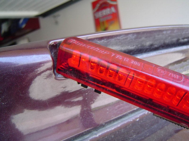

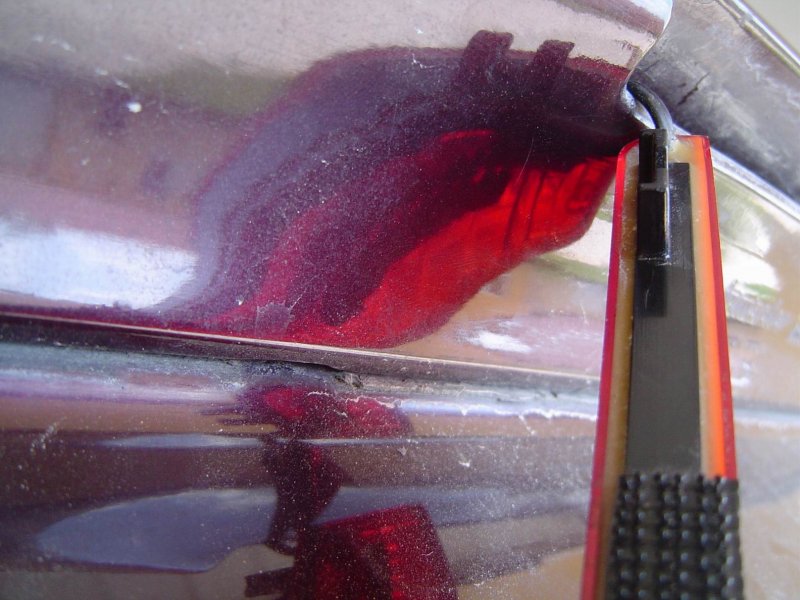

(#) MalterKoma hozzászólása Júl 6, 2010 /
Új vagyok itt, és nem iss találtam a kérdésemnek megfelelő topicot, újat nyitni nem akartam.
Autómon van egy hátsó spoilerbe integrált, ledes 3. féklámpa. 16 éves, gyengék a ledek (kb. 40 db), nappali fénynél abszolút nem látszik. Gondoltam átforrasztom erősebbre, újakra. De már a szétszedésnél megakadtam. A képen látszik, hogy a piros búra és a fekete "tartószerkezet" között vmi sárga - talán kétkomponensű ragasztó - anyag van, ami össze van gyógyulva rendesen a cuccal, immár 16 éve. Még a szike sem bele, vagy közé, olyan kemény.
Szal a kérdés az lenne, hogy találkoztatok-e hasonlóval, és van-e a roncsolásmentes szétszedéshez vmi ötletetek??
Thx M
