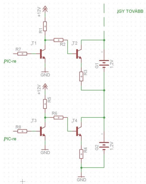

(#) dolfin válasza (Felhasználó 13571) hozzászólására (») Júl 4, 2010 /
Itt a kapcsolási rajz. Ez egy Akkumulátor pack balancer lenne. Az akku pack celláit süti ki egy beállított feszültségig. A feszültséget egy LM324N erősítő erősíti 3x-ra és PIC méri. A kisütést gondoltam tranzisztoron keresztül lehetne megoldani, de valamiért ahogy haladunk felfele az akkupack celláin a legfölsőn már csak 0.03 A halad át, ami egy 4000mAh-s akkupacknál elég lassú kisütést jelent. Ha kiveszem az ellenállásokat, akkor is csak 0.04-0.05A az átmenő áram. A legalsó cellán 0.3A, ami kb jó is lenne, de a legfölsőnél ez már kevésbé jó.
Mi lehet a gond a tranzisztorral? Gondoltam rá, hogy relével kellene megoldani, de az drága és nagy.
Köszi

(#) qvasz2 válasza dolfin hozzászólására (») Júl 4, 2010 /
Azért nem jó így, mert az alsó tranyó emittere még a test pont (gnd) közelében van, de a többi el van tolva +1,2V, meg még +1,2V, stb-vel. Így valóban minél fentebbi, annál kevésbé tudja kinyitni a pic 5V-ja. Tenni kéne egy szint-illesztő második tranyót a rajzon lévő, és a pic közé. Ha ez így kevés (nem világos), akkor rajzolok is majd.
(#) qvasz2 válasza qvasz2 hozzászólására (») Júl 4, 2010 /
Persze a + tranyó fázist fordít, amit a programban orvosolni kell.
(#) dolfin válasza qvasz2 hozzászólására (») Júl 4, 2010 /
Köszi.
Megpróbálom így. Akkor a programban csak annyit kell változtatni, hogy a Magas jel helyett az Alacsony jelenti a kisütés kezdetét.
Igen, ha ezt kérdésnek szántad.
Milyen tranyó a kisütő, mert az ellenállatokat ahhoz kell méretezni ? (béta az érdekes igazából, az adott munkapontban)
BC 337-40TA
Elég nagy a bétája, 500mA-t tud, tehát úgy méretezem az ellenállást.
