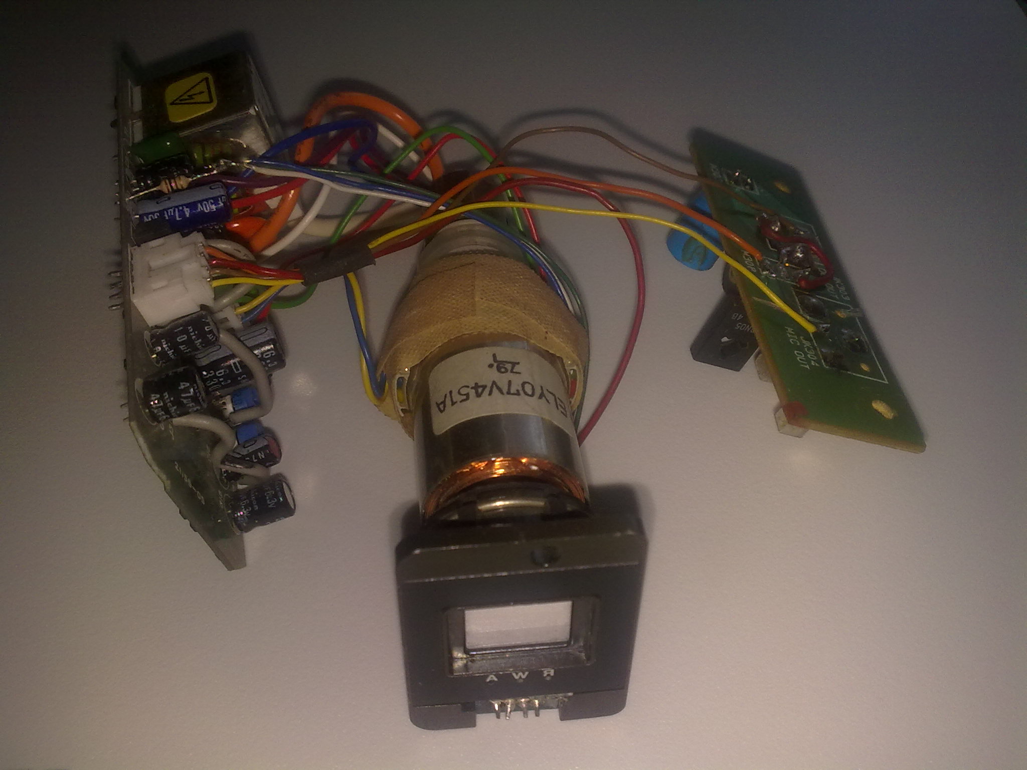

Sziasztok. Van egy mini fekete-fehér CRT monitorom, amit egy régi videókamerámól szedtem ki, működik is 5V kell neki, egy dolog ami zavar a kép balról jobbra fordított benne, lehet hogy direkt kapott olyan jelet a kamerából, mert akármiről kap jelet fordított. Nem lehet ezt valahogy megfordítani? A meghajtó IC benne :AN2510S
(#) kadarist válasza Kuni0169 hozzászólására (») Júl 8, 2010 /
Cseréld fel a vízszintes eltérítés két vezetékét, és akkor fordul a sorirány.

(#) patexati válasza Kuni0169 hozzászólására (») Júl 9, 2010 /
Szia! Ahogy kadarist is írja cseréld meg a vízszintes térítést! Valaki azt már egyszer visszaforrasztotta fordítva én is jártam így egy ruszki csodával
