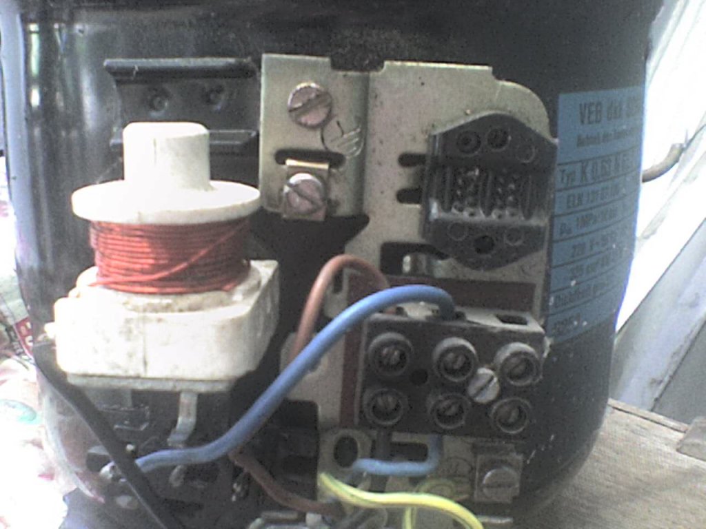

itt vannak a képek, hát sajnos nem a legjobbak, de most csak ez van. A bekötést már én átkötöttem ahogy én gondoltam, de jó lenne ha megerősítenél. A kompresszornak elég savanykás szaga van gondolom van még a tartályban egy kis hűtőközeg vagy nem tudom miért, de fura szaga van.
Most nézem, a bekötés nem nagyon látszik a sorkapocs felő részébe a motor vezetékei az alsóban a hálózati vezeték van bekötve.

Szia! Na szóval! Ahogy sejtettem ez egy jó öreg NDK-s kompresszor , a fiatalabbaknak nem mond semmit az NDK, de jó kompikat gyártottak. :yes:
Amit látsz : a fehér kocka tekerccsel, az az indító vagy áramrelé, addig működik a míg a főfázis tekercse a névlegesnél nagyobb áramot vesz fel és felpörög a motor. Alatta az a furcsa fekete valami az a KLIXON , másnéven hőkioldó. Ez mindkét tekecs áramát figyeli és ha a benne lévő ellenálláshuzal a túláram miatt felizzik , a bimetálos érintkezőt aktiválja , azaz bontja az áramkört. A másik feladata ennek a kütyünek , hogy érzi a kompresszorház hőjét is , ha nagyon meleg, akkor is bont. A vezetéket szín szerint kötheted, azaz kék NULLA , feket FÁZIS , de ha fordítva dugod be a konnektorba akkor is működnie kell. Arra FELTÉTLEN ügyelj, hogy ezeknek a kompresszoroknak nagyon gyenge az indítónyomatéka, ezért a sűrű újraindítást ÚTÁLJA és nem fog indulni ! Ha beszereled egy légrendszerbe , jó lenne ha visszacsapó szelep és a kompi közé valami lefúvató eszköz pl. mágnesszelep bekerülne. A furcsa savanykás szag lehet az olajé is . A kompi tetején van 2 db cső , ezek a szívócsövek , óvatosan ezeken keresztül némi olajat ki tudsz csalogatni . Javasolnám a fehér papírt, ha az olaj barnás színű , akkor jó , ha zöldes vagy szinte fekete , akkor sajnos az olaj tönkre ment , mindenképpen csak olajcsere jöhet szóba. A köcsögöt fejreállítod és a két csövön egész jól kifolyatható a trutyi. Az olajtöltet ott van az adattáblán , 325 cm3 . A szállító teljesítmény 0,63 m3/óra, ezzel mindeképpen kalkulálj. Ha kompressszorként használod, a végnyomást ne engedd 4-5 bar fölé. A délelőtti hozzászólásomhoz kiegészítésként annyit, ezek a szerkezetek a hűtőközeggel együtt mozgó olaj-olajpárához vannak "szokva". ez biztosítja jórészt a kenést és hűtést. De ami legalább annyira fontos ,a hűtőrendszer szinte nem tartalmaz nedvességet , ami a lehelletvékony szeleplapokat korrodálná!!! Abban a pillanatban amikor a környzeti levegőt a benne lévő párával együtt beszívja és összesűríti , a víztartalom akcióba lép és el kezdi kajálni a szeleplapokat . Ez egy idő után jól látható rozsdaként megjelenik és teljesen lerontja a lapok zárását. Már pedig ha a szelepek nem zárnak, nem fog többé sűríteni a dugattyú. Ezért mondjuk , hogy a hűtős kompresszor nem alkalmas légsűrítőnek. Persze ha csak ideig-óráig akar valaki játszani vele, leleke rajta.

Oké, holnap ha időm engedi kipróbálom beindul e. Az olajat is megnézem. Viszont egy dolog nem világos: "Ha beszereled egy légrendszerbe , jó lenne ha visszacsapó szelep és a kompi közé valami lefúvató eszköz pl. mágnesszelep bekerülne." Visszacsapó szelep? Nem egészen világos pontosan a visszacsapó szelep nem a kompiban van? Én kizárólag vákuumszivattyúként használnám. Ahhoz nem elég egy tartály plusz 2 légszűrő.
Az olaj szép barna még nem indítottam be a motort, de ma valószínűleg meg fog történni. Azon gondolkodtam, hogy mivel nekem csak a szívó oldal kell és a nyomó oldalon "vész" el az olaj, így vissza kéne vezetni a nyomó csövet a tartályba. Már ennél a kompinál nem játszom el, de még van egy újfajta sztem elég gagyi azt szétvágom és a szívó csövet egyből kivezetem így a tartályba be lehet tenni a nyomócsövet, mert a tartály független lesz a szívó oldaltól. Egy kis szelepet vagy szellőző nyílást kell még betenni, hogy ne kerüljön nyomás alá a tartály és akkor az olaj mindig meglesz. (Talán még azt is el lehetne játszani, hogy egy kis porlasztott olajat is szívna és akkor kevésbé korrodálna a szeleplemez. Bár ez lehet töréshez vezetne nem tudom, de ha lenne egy olyan típusú kompi amiben rozsdamentes a szelep örök életű vákuumszivattyút lehetne csinálni ill. kompresszort.)
