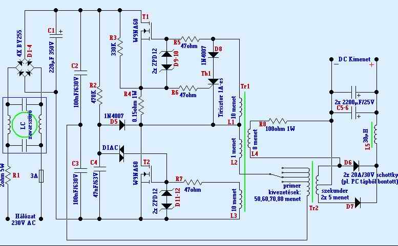

Üdv! Vettem egy pár számítógéptápot olcsón, de egyik sem jó. Elkezdtem csinálni egy tápot én is ez a Skory féle lesz, mert egyszerű és amire nekem kell megfelel, rajz mellékelve róla. Kérdésem lenne hogy két számítógépből kivett shottky diódát akarok egyenirányítónak ezek SBL2040CT típusúak 20A és 40V na most egy tokban kettő dióda van és ha ezek párhuzamosan kapcsolom akkor ugye használhatom 40A-esként?? Másik kérdés hogy kb. 75kHz-en az ERL35 és EI33-as vasmag (szintén számítógéptápból bontott) mekkor teljesítmény átvitelelére képes?? Szerintetek jó ez a táp?? Előre is köszi a választ! Üdv Kurty.
(#) MaSTeRFoXX válasza (Felhasználó 3343) hozzászólására (») Márc 31, 2007 /
Szerintem ez a kapcsolás fogja magát oszt leég...Nincs benne szabályzás, a freki annyira felmegy amíg összenyit a 2 fet. Én már próbáltam megépiteni, mind a 2-szer nem jött össze
(#) vzoole válasza MaSTeRFoXX hozzászólására (») Márc 31, 2007 /
Leégni biztos nem fog.
Én is tervezem ennek a megépítését, már tárgyaltam is a gazdájával (Skorival), csak még oszcilloszkóp hiány miatt állt a projekt.
Na az már van, és rendelem is a többi alkatrészeket.
(#) MaSTeRFoXX válasza vzoole hozzászólására (») Ápr 1, 2007 /
Hát nem tom... Nálam zárlat lett belőle az biztos, pedig elszórakoztam vele egy ideig
Megtekertem a trafót, a skinhatást most figyelmen kívül hagyva a tesztelés idejéig, egyeres vastag huzalból. Az elején el volt kötve a TL494 (kiszedtem még régebben a frekvencia beállító ellenállást) emiatt csak csattogott, meg kerregett a trafó, de most már jó. 2x35V-ra tekertem meg, de ma csak a +35-tel volt időm szórakozni.
Nem tudom hogy hogy figyeljem a negatív feszültséget. Lehet hogy azt kéne csinálni, hogy jó vastag huzalból vagyis sok 0.2-0.3 mm átmérőjú huzalból kellene a tekerni a szekundert, hogy minél kisebb legyen a belső ellenállása a tápnak. + rá kéne rakni még tápáganknt min 10000µF-ot.
A neten most durkálok, de eddig egyetlen házi gyártású autóerősítőbe való inverternél (230-as tápokat nem nagyon találok..) nem találoztam feszültségfigyeléssel, főleg azzal nem hogy külön figyeli a negatív ágat. De még keresgélek.

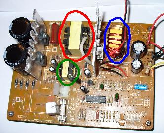

Hogy is van ez?
A kékkel jelölt tekercs szűri a kimenetet?
A piros csinál a kapcsolgatott 300V-ból 5-t, 12-t?
A zöld mit csinál? segédtáp?
(#) Isti válasza Isti hozzászólására (») Ápr 9, 2007 /
ja a kép
(#) MaSTeRFoXX válasza Isti hozzászólására (») Ápr 9, 2007 /
Igen, a piros viszi át a teljesítményt, az csinál 5-öt és 12-t. A kékkel jelölt fojtótekercs csak az egyenfeszültséget szűri.
A TL494-es vezérlő IC meg a "zöld" trafón keresztül hajtja meg a tranzisztorokat.
(#) Isti válasza MaSTeRFoXX hozzászólására (») Ápr 9, 2007 /
kössz ( holnap már bontom is ki... )
(#) dB_Thunder válasza MaSTeRFoXX hozzászólására (») Ápr 9, 2007 /
Hozzátenném azt, hogy az a kékkel jelölt "folytó" felelős az aszimmetrikus terhelésnél ne változzon(nagyon) a "félszabályzott" kimenetek feszültsége!
