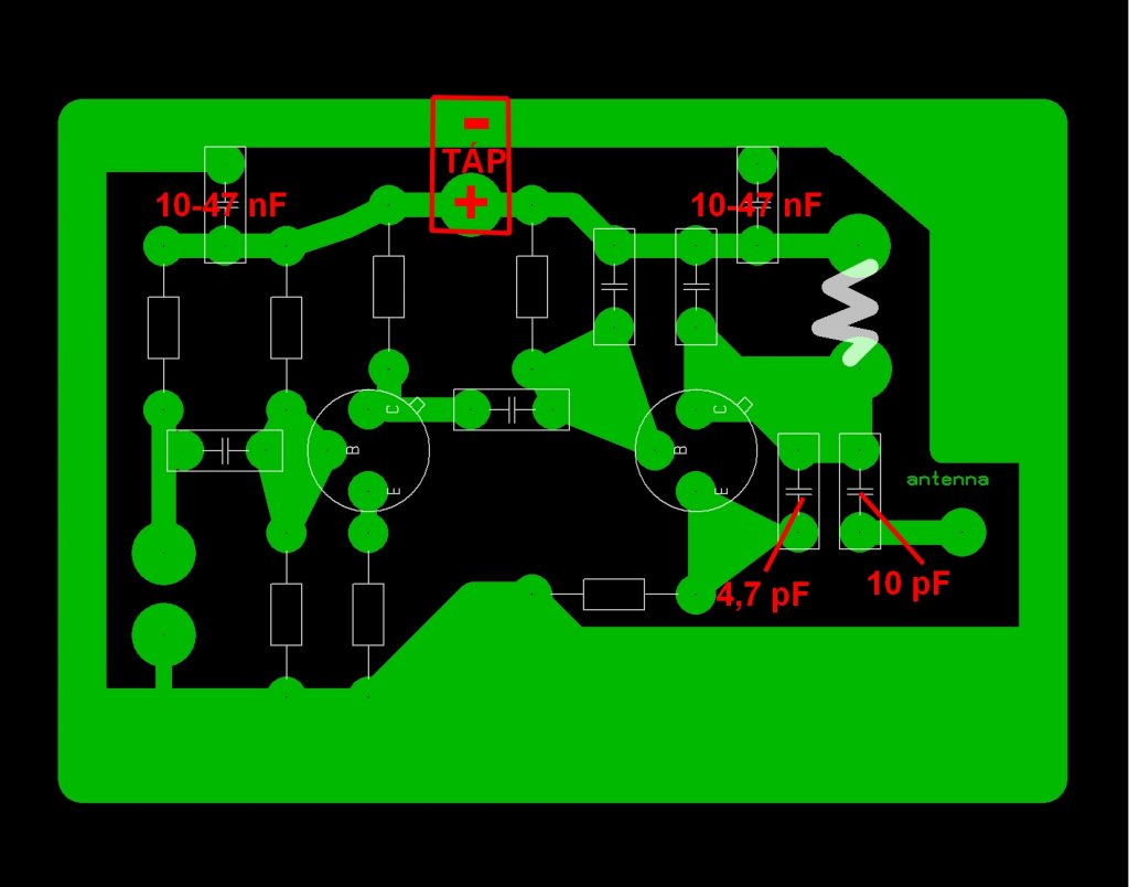

Komoran! Bele rajzoltam egy kicsit talan igy erthetobbek a kormondataim...
Szerintem ez elindulhat ha kap egy jo fele tranzisztort az oszcillatorba. Tettem ket kondit kb10- 47nF a tap agba, es egy kicsatolo kondit az antennara kb 10 pf , hogy ne huzza el az antenna annyira. Persze meg jatszhatsz meg a tervvel, de jo esellyel ez igy mukodhet is, csak a vegtranzisztor tipusara figyelj. Ha ezt epitenem elso korben BC182, BF199 parossal probalkoznek. Ha valakinek lenne epito jellegu hozzaszolasa ehhez konstrukciohoz , kerem ossza meg velunk hogyan lehetne RF szempontbol ez a nyak jobb. Udv Joe
Mostmár értem
így megrajzolni is egyszerűbb lesz.Mellékeltem egy képet (nehogy hülyeséget csináljak ) amibe beleírtam az alkatrészeket amiket Te raktál be, így gondoltad?BC182-m van, megpróbálok holnap szerezni BF199-et alkatrész boltban, ha nincs akkor jó lesz a BF224 is?
BF224 tokeletes. Toltsd le az adatlapjat. Google-ban igy erdemes keresni: "BF244 Datasheet". Ez altalaban egy par oldalas PDF file, es a bekotese szepen ki van rajzolva. Tranzisztornal kicsit "szajba ragos" de kesobb IC ket meg minden egyebet igy tudsz beazonositani. Tukrozesekre figyelj.. sokat lehet szenvedni egy rosszul beultetett tranyo miatt. Teljesen jo a rajzod. Ahova a ket kondit tettem, azok a tap szuresere valok, az egyik lehet par µF-os elko is a hangfrekis oldalon. Jo epitgetest!

. Mindegy.A tekercs mellé 33 pF helyett 30 pF-osat rakok, 33-as nem volt, gondolom nem valami eget rengetően nagy a különbség .A táp ágba meg 30 helyett 33 nF-osat tudtam szerezni, de nem kerámia hanem fóliakondenzátor (ilyet még nem használtam), az is jó bele? Ennél sem kell figyelni polaritásra? Mostmár végre mehetek maratni a nyákot :circling: .
Jok lesznek ebben az osszeallitasban szerintem. Altalaban nem javasoljak a foliat a tap agba nagyfrekis hidegitesre, oda keramia szokott menni, hangfrekvencias agba meg celszerubb a folia. Ettol fuggetlenul jol mukodhet igy is!
Nos, nem atom eromu lesz, maratsd meg a panelt , de bekapcsolas elott tegyel fel par kepet az osszeszerelesrol, tobb szem tobbet lat alapon. Jo munkat! Idézet: „A tekercs mellé 33 pF helyett 30 pF-osat rakok, 33-as nem volt, gondolom nem valami eget rengetően nagy a különbség .” A kutya itt van elasva. Erdemes utana nezni, hogy vegulis mekkora kulonbseget okoz a 3pF valtozas a frekvenciaban, ugyanis ki lehet szamolni. Jarj utana a Thomson kepletnek, illetve probald meg kitalalni mekkora az induktivitasa a tekercsnek az adatokkal amiket adtam, tehat 5 menet soros tekercs 4-es furoszarra 0,6-os drotbol. Ha rezgokort tudsz meretezni, eleg sokmindennel hamarabb fogsz haladi a kesobbiekben! :yes: Ez egy hasznos link lehet a kesobbiekben, tedd be kedvencekbe. Bővebben: Link [OFF] Persze, ha nagyon nem megy majd csak segitunk

Elkészítettem azt a verziót, amibe szendi001 kijavította a hibáimat. Ha bármi hiba található benne, akkor szóljatok
Üdv Boliver
A BC177-et kicsit lejjebb és talán jobbra tolnám, akkor a lábait bekötő vezetékek gyakorlatilag törésmentesen haladhatnának vízszintesen, és ami még lényegesebb, hogy a felette lévő földcsíknak nem kellene elvékonyodnia.
A 2N2219 környékén a vezetékekből a töréseket mindenképpen kivenném, ezen a frekvencián szerencsésebb egyenes vonalakkal vezetékezni. Ha lehet, akkor még inkább kis szigeteket, foltokat alakítanék ki. A betáplálási pont mellé mindenképpen tennék egy kerámiakondit, pártíz, vagy 1-2 száz nF értékben.
Szia Boliver!
Nezd meg a masik pici ado paneljat, ahol lathato, hogy hogyan valtozott a nyak par megfontolas utan. A tranzisztorok labainak a kiosztasat ellenorizni kell, szerintem van benne hiba. Rajzolgass vele, aztan holnap atnezem a kovetkezo verziot. Javaslom, hogy a file-okat nevezd el datum szerint napon belul sorszamozva. Kesobb az jol johet meg nagyobb projektenkent. Tehat pl igy: FMado20100710_01. A felitratok ugyanazon retegen vannak mint a folia, javaslom nyomtass egyet, es akkort latszik hogy a felirat zarlatot csinal a nyakon. Masik layer-re kell tenni. Szilva hozzaszolasait vedd figyelembe es egesz jo lesz a kovetkezo verzio! Jo munkat!
Elkészítettem a rajzot, szerintem kész van. A BC177-el volt gond, mert az fordítva kell belerakni, mint ahogy a kapcsrajzon volt, és ott nem stimmelt. Az adatokat másik rétegre írtam, így nem lesz gond a nyomtatásnál. Rajzoltam még bele szigeteket. Szilva összes javítását megcsináltam, úgyhogy szerintem jó lesz!
azért a másik pici adóval nem volt ennyi gond, de azért megnéztem!
Nagyon jo, csak egy forrszem volt kisebb az egyik elkonal, meg egy nagyon picit letortem par elet. Javaslom maratsd ki
Egyedul a vegtranzisztoron gondolkodom, en oda nagyfrekiset tennek. A masik nyak sokkal kisebb volt, termeszetesen ez bonyolultabb konstrukcio, tovabb tarthat rajzolgatni. Ez nem problema vagy hiba. Udv Joe
