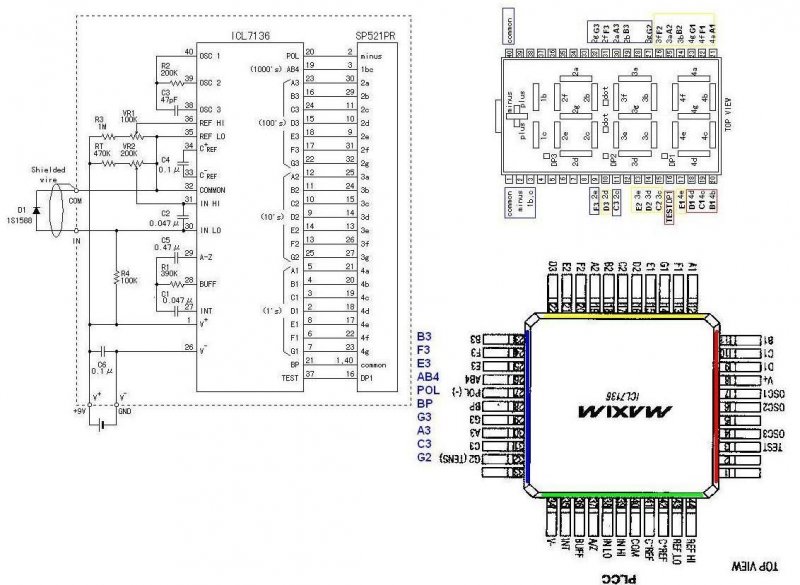

(#) m.gyula3 hozzászólása Júl 15, 2010 /
Valaki legyen szíves nézze, meg hogy jól kötöttem-e be a kijelzőmet, kijelzővel még nem foglalkoztam idáig és nem vagyok biztos benne, hogy jó lett. Más a kijelzőm mind aki megcsinálta a hőmérőt és a digitek is másként vannak jelölve.
köszönöm
üdv!
Itt van a kapcs.rajz meg az lcd bekötése, ezeket most mellékelem, mert az elöbb elfelejtettem.
sziasztok
(#) W.A.Lacky válasza m.gyula3 hozzászólására (») Júl 16, 2010 /
Nincs időm végigbogarászni, de ami azonnal látszik; a "belülről" kötött lábak nem kapcsolódnak az IC-khez!!!
Múvold el az IC-t és ha a zöld vezetékek nem mozognak az IC-vel együtt, akkor nincs valódi csatlakozás.
W. A.
