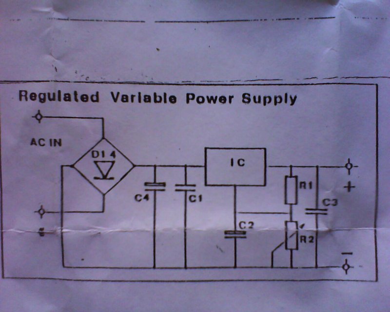

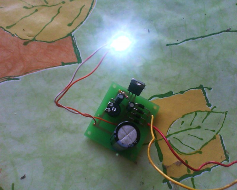

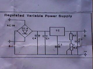

(#) dangermind1 hozzászólása Szept 23, 2010 /
Szia mindenki!
Kellene egy kis segítség 1,5 A-os táp ügyben.
Van 3 kondi amit nem tudok hová tegyek a nyákon.
Csináld magad táp lenne.
(#) kadarist válasza dangermind1 hozzászólására (») Szept 23, 2010 /
A rajz alapján keresd meg a helyüket. A diódák rosszul vannak beforrasztva, ezeket is nézd át! A szabályzó IC LM317?
(#) dangermind1 válasza kadarist hozzászólására (») Szept 23, 2010 /
Igen, LM317.
nincs beforrasztva csak gyorsan bedugdostam hogy annak tudom a helyét.
Bejelölnéd a a képen mit hová tegyek? Nem akarom össze vissza forrasztgatni a nyákot.
A diódák csíkos vége a katódjuk. A rajzon, a diódáknál a nyíl iránya mutatja a katódot.
Az LM317 bekötése
A DSC00036.jpg képen légy szíves jelöld már be hová tegyem a kondikat elég zavarosan csinálták meg ezt a nyákot...
Légy szíves csinálj egy JÓ képet a nyákról, alkatrészek nélkül, mert így semmit nem lehet látni. Egy ilyen felülnézeti kép jó lesz, de látszódjanak a vezetősávok!
Max ez a legjobb kép.
felülnézeti kép.
Sikerült összehozni. A diódák a jobb oldali téglalapok. A + jellel ellátott körök elkók, a sima körök kerámiakondik. A háromszög a trimmerpoti, a felső téglalap az ellenállás. A C4-es kondi a nagykapacitású legyen (alsó kondi). Az IC felirata az áramkör felé nézzen beépítéskor.
Köszönöm a segítséged!
Egyedül elég necces lett volna ki pázülözni mit hová rakjak. Még egyszer KÖSZÖNÖM a segítséged!!!
Szívesen! További sikeres ismerkedést az elektronika világával.
Hát igen, újra kell ismerkedni az elektronikával 15 év kihagyás után. Végül is csak hobby.
Kész a táp jól működik
